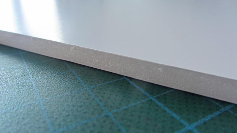

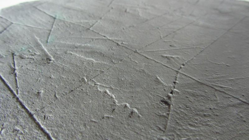

Voor mijn modules in aanbouw wil ik graag een beton/cementvloer liggen zoals er ook meestal op de havens op de kades ligt. Ik wil dit nabootsen dmv architectenkarton. In de MSM (nr61) staat een mooi artikel over hoe je zo'n betonvloer dmv architectenkarton kan nabootsen.Ik heb inmiddels architectenkarton kunnen aanschaffen, maar nu heb ik de volgende vraag. Er zit om het schuim van het architectenkarton nog een laagje karton/papier. Dat wil ik er graag afhebben, maar hoe kan ik dat het beste doen? Gewoonweg eraf trekken gaat niet; het onderste laagje papier zit aan het schuim vast...  >:( Ik heb geprobeerd om het laagje papier er in water af te weken, maar dat lukt ook niet. Ik heb ook geprobeerd om met een mesje tussen het karton en het schuim te snijden. Dat lukt deels, maar dan krijg je (naar mijn zin) wel een heel hobbelig resultaat...  :-\ Hieronder een aantal foto's:
Zo ziet het karton eruit; een laagje karton, dan schuim en dan weer karton.
En dit resultaat krijg je als je het eraf gaat pellen. Het stuk op de voorgrond heb ik met een mesje gedaan (maar zoals je ziet is dat hobbelig) en er zit nog een laagje dun papier tussen het schuim en het stuk dat je wel kan pellen...
Ik heb vandaag maar geprobeerd een stukje te bewerken dmv verf enzo om te kijken hoe het zou uitpakken als ik het hele zaakje er met een mesje afsnij. Maar zoals je ziet is het nog steeds heel hobbelig. Het was ook maar een proefstukje; er zitten teveel barsten in (die ik er overigens zelf in heb gemaakt) en ik vind het beton te donker.
Dus wie o wie kan mij helpen?  :)
Mvg, Maarten

Zoals Emmanuel Nouaillier (de schrijver van die artikelen in MSM) aangeeft, kan je het beste Foamboard van Canson gebruiken. Bij veel ander soorten laat de kartonlaag niet of nauwelijks los.
Voor het schuim wat je nu hebt, zou je kunnen proberen om het karton vochtig te maken. Wellicht zit het vast met waterdragende lijm.

Foamboard is er ook zonder de kartonlaag. Scheelt wat gepulk. Zoals hier (geen ervaring met leverancier en dit specifieke spul)

Hmm, dus de meest handige oplossing zou zijn om dat andere architectenkarton te halen... Het oplossen in water heb ik al geprobeerd, maar dat werkt niet echt... Dat foamboard van Falkenberg zou ook nog een oplossing zijn maar die kan je alleen per 25 (of groter) kopen... Maar zoveel heb ik er niet nodig, tenzij we met z'n allen een partij kopen...  ;) Maar dat foamboard Canson, waar is dat verkrijgbaar? In de teken/schilderzaak waar ik was hadden ze alleen maar dit foamboard liggen...

Ik heb wel een strijkbout gebruikt om de lijm te verwarmen en zo een laag los te krijgen.
Probleem kan zijn dat je op sommige plekken een lichte afdruk van een strijkijzer in je nog te bewerken schuim kunt krijgen.
Een beetje spelen met de warmte en het resultaat is redelijk tot goed.

Zo te zien gaat het artikel in de encyclopedie over het gebruik van foamboard als alternatief voor karton of styreen.
Nouallier gebruikt de kunststof laag tussen de kartonlagen als medium om in te "beeldhouwen" en haalt daarom een van de kartonlagen weg.
Ook is de structuur van die kunststof tussenlaag bij de verschillende merken geheel verschillend en daarom vaak ongeschikt voor de technieken van Nouallier.
Het ene foamboard is het andere niet. Nouallier werkt met Canson Carton de Plume Classic. Valt lastig aan te komen en dan meestal alleen per doos.
Heb eens zo'n doos gekocht en heb die nog niet leeg.
Waag er eens een PB-tje aan.
