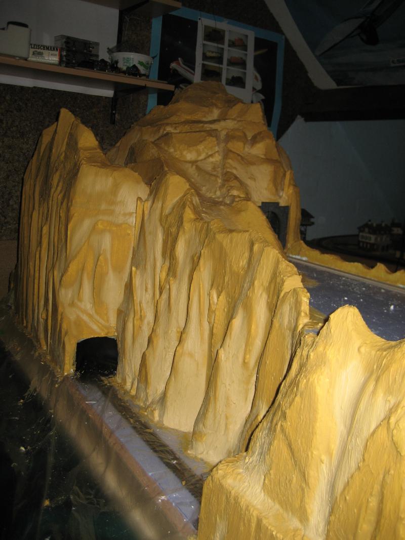

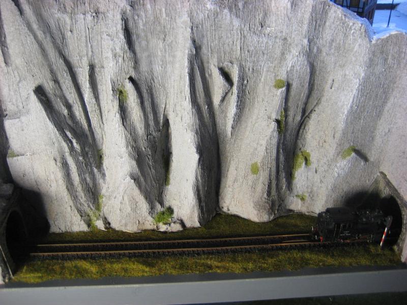

de ondergrond, Kan van alles zijn
Veel Flexibele (en dure) tegellijm
Na wat verf en gras
De papier machee met Knauff mix is voor een ander projectje gebruikt
