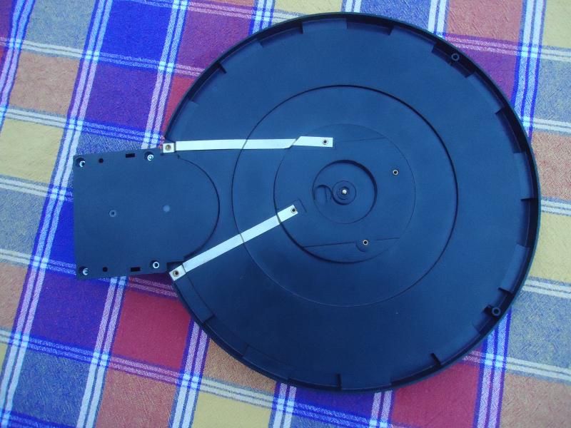

Zo ziet die van mij eruit. Duidelijk zichtbaar is het plaatje. Onder de schijf (kan ik geen foto van maken aangezien die van mij ingebouwd zit) lopen twee metalen strips (rood) die naar twee gaten gaan (geel) hier heb ik de draden gesoldeerd.
Op de groene plek zitten de borstels.
In principe moet het plaatje zelf te maken zijn van een stukje printplaat waar je een brede kras in maakt en op maat snijdt/zaagt.

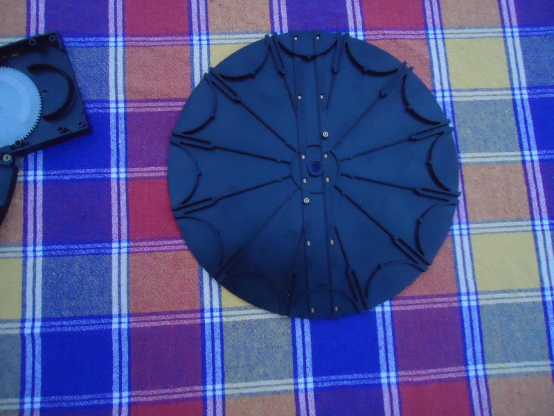

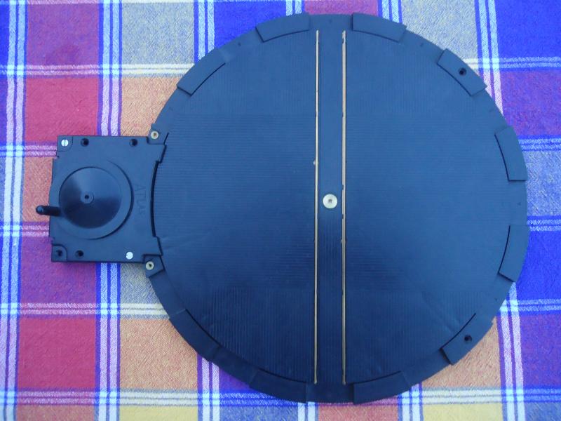

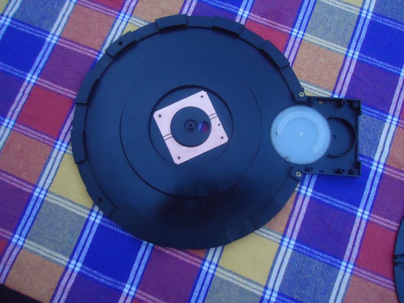

Oke, nu ik de foto zo zie en mijn draaischijf ermee vergelijk, zie ik dat er toch een metalen plaatje inzit. Was mij alleen nooit opgevallen ;) Ik heb trouwens de oudere versie Atlas draaischijf. Nog de lelijke(re) zwarte variant. Hier ook een paar foto´s van mijn draaischijf. Zoals je ziet mist er niks. (y)
Bovenkant :
Onderkant :
Binnenkant :
Bedankt voor de info en je hulp !

Ik heb vandaag 2 draadjes aan de draaischijf op de door jou aangegeven plaatsen gesoldeerd. Nu staat er spanning op de draaischijf en kan ik dus op de draaischijf zelf rijden. De draadjes die ik aan de draaischijf had gesoldeerd heb ik weer aan de gewone rails gesoldeerd. (aan de onderkant) Maar nu doet het volgende zich voor : Elke keer bij het op of afrijden van de draaischijf geeft mijn MM. kortsluiting. Ik snap zelf niet hoe dit kan en kom er niet uit. Waar heb jij de gesoldeerde draadjes van de draaischijf op aan gesloten? Ik hoop dat je mij verder kan helpen ?
Rienk
« Laatst bewerkt op: 26 August 2013, 20:34:30 door rienk97 »
NS6400
  • Rangeerprediker
  • Berichten: 1464
Re: LDC West
« Reactie #223 Gepost op: 26 August 2013, 20:34:47 »
Waarschijnlijk heb je de draadjes verkeerd aan je baan (rails) aangesloten, even omwisselen en het moet verholpen zijn.
Wellicht is het sowieso handiger om een ringleiding aan te leggen ipv aan de baan te solderen.
