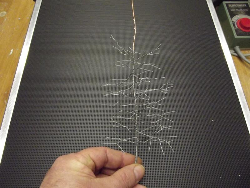

Hoi Bas23,
Bestellingen doen we niet aan ;)
De loofbomen die we hebben, maken we zelf.
Je begint met een stuk massieve koperdraad (installatiedraad) en wikkelt hier een dunne ijzerdraad omheen.
Vervolgens brengen we een een primerlaag aan, hieroverheen lijmen we een laagje zaagsel (gratis af te halen bij de plaatselijke bouwmarkt) en spuiten dit (donker) bruin.
Voor het groen maken we gebruik van Blätterflor van Heki, op deze manier kost een loofboom ons ongeveer 1 euro ;D
Voor de naaldbomen, moet je even kijken op de site van N-spoor project.
Hier staat goed beschreven hoe je deze bomen kunt maken, wij maken ze af met turf van Woodland.
Ik hoop dat je hier wat aanhebt.
gr. Henk

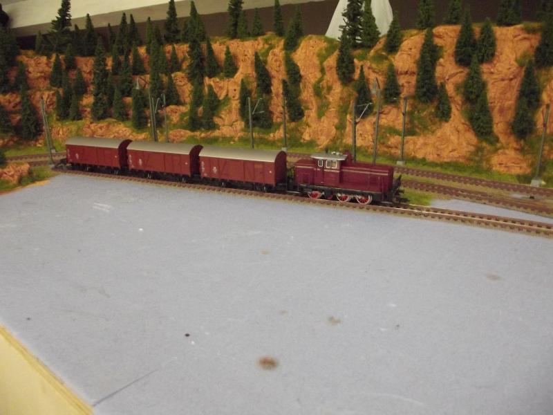

Na gisteren kunnen we voorlopig even geen groen meer zien ;D
Voorlopig gaan we met het kleine station aan de gang.
Hier komt een klein perron voor een pendel naar het (toekomstige) grote station.
Aan de linkerkant komt nog iets van (kleinschalige) industrie, waarschijnlijk een loods en een overslag punt voor "von Haus zur Haus" behälter.
Hier gaan we ons eerst maar eens in verdiepen, en wat ideeën uitwerken.
gr. Henk en Rick

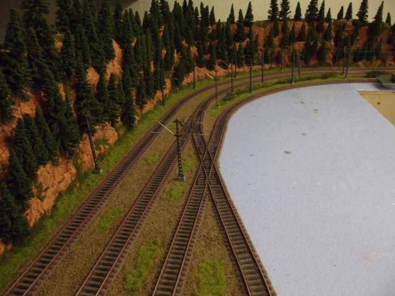

Terwijl Rick vanmiddag aan het spelen was met z'n PS3, mocht ik zomaar alleen naar zolder ;D
Dit is het resultaat van 3 uurtjes prutsen met ballast en grasvezeltjes ;D
gr. Henk

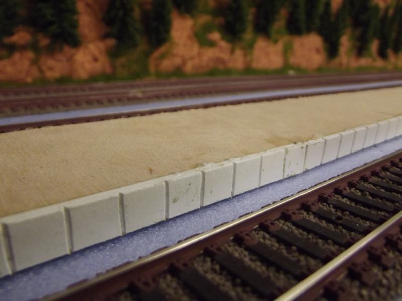

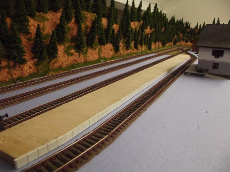

Bij elk station hoort natuurlijk een perron ;)
Je kunt een bouwpakket kopen en inelkaar plakken, maar zelf bouwen is veel leuker ;D
De basis is een plaatje multiplex.
De perronranden worden gemaakt uit dunne strookjes opgeschuimd styreen, nog bedankt Han (y)
Binnenkort meer.
gr. Henk

Henk,
Op de eerste foto lijkt het of de bocht wel erg dicht langs het peron afgaat. Krijgje geen problemen dat de rijtuigen er tegen aankomen?
groetjes Dion

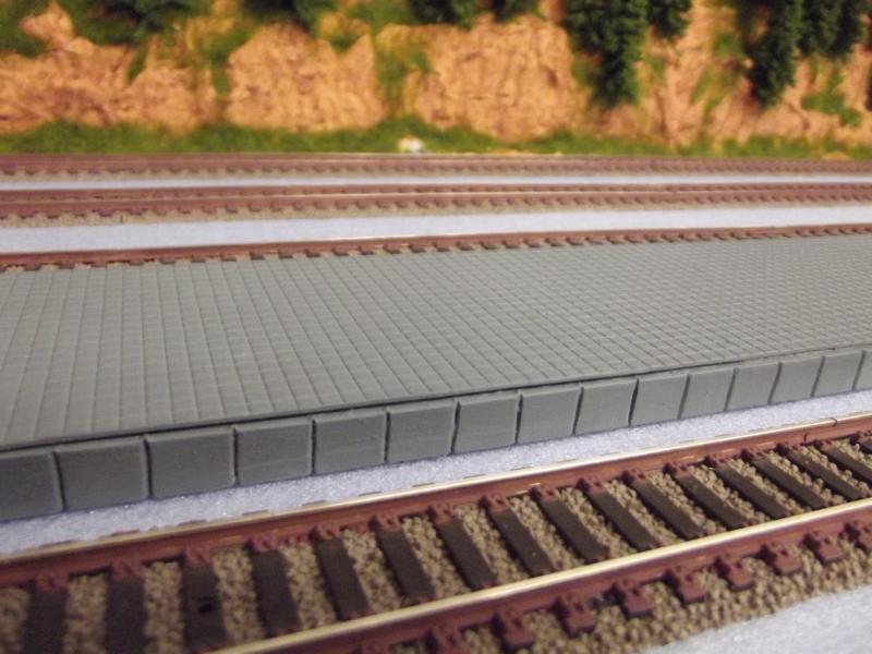

Vanmorgen even wat verf over het perron gesmeerd ;D
Binnenkort maar even een black-wash er overheen.
Eerst gaan we beginnen aan een perronoverkapping, met ledverlichting.
gr. Henk en Rick
