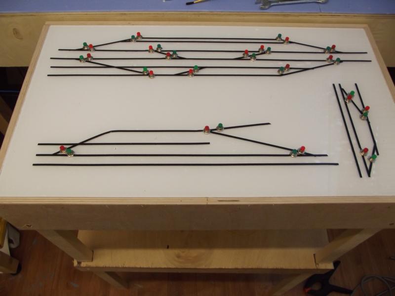

We hebben toch besloten om met druk-schakelaars te gaan werken, de combinatie van tuimel-schakelaars en led's werd ons toch te duur.
Vanmorgen zou ik de laatste wissels aansluiten (het kleine station), en deze deden helemaal niets.
Vervolgens alle draden van deze wissel-groep doorgemeten, bij de laatste aansluiting naar het bedienings-paneel had ik de draden aangesloten op een (female) sub D connector dit echter volgens een male connector-schema.
Even de draden opnieuw solderen, en alle wissels werken naar behoren
Ook zijn we "even"beziggeweest met de hoekmodule links van het "grote" station, hier moet nog het nodige groenspul geplant worden
gr. Henk en Rick

Netjes hoor! Ik werk ook met die drukknopjes en dat gaat hier prima.

Is de bovenplaat kunststof ? En waar ik dan altijd nieuwsgierig naar ben, hoe ziet de binnenkant er uit ?

De bovenplaat is inderdaad van kunststof.
De binnenkant zit helemaal vol met draadjes, hier durf ik geen foto van te plaatsen
gr. Henk

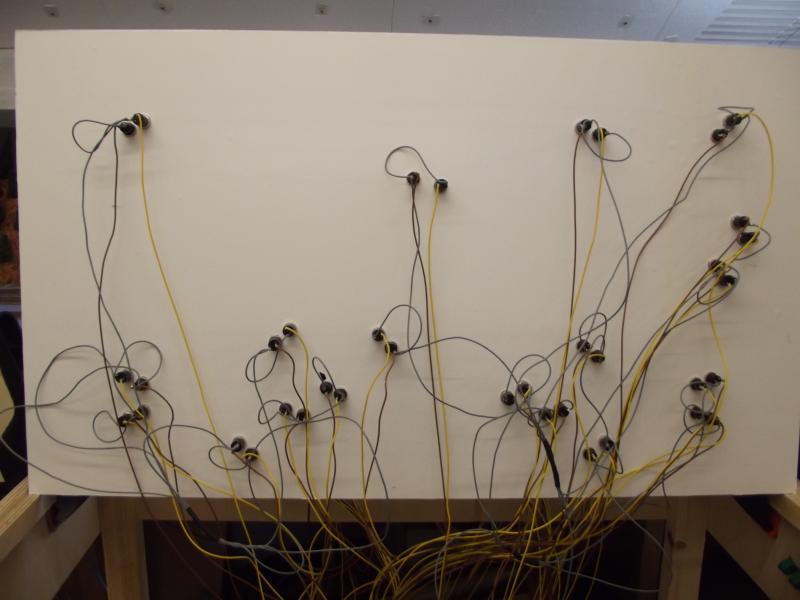

Toch maar even een foto van de onderkant van het paneel gemaakt.
Als ik ooit een nieuw paneel ga maken, wordt het een stuk netter
gr. Henk

Ik had het erger verwacht moet ik zeggen.

Zal ik maar geen foto laten zien van de onderkant van mijn treintafel (1m x 1,1m).
Dit valt bij mij zwaar in de katagorie super netjes. Als een vijf minuten verbetering:
3 of 4 boekbindersringen een beetje als een waaier en je hebt "kabelgoten".
Gerard van der Sel.

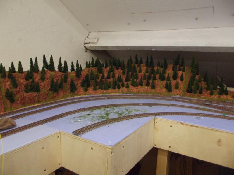

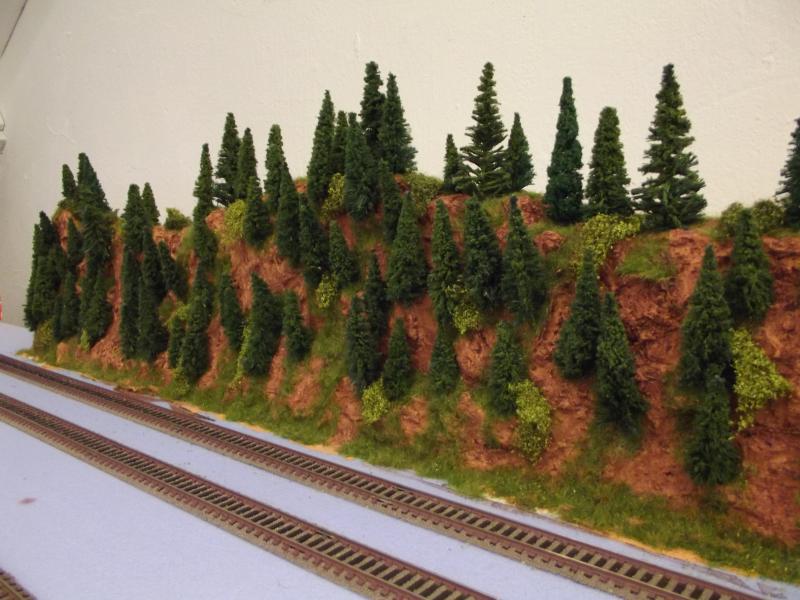

08 October 2012, 15:40:48 »
De laatste tijd een beetje aan het knoeien geweest met groenspul.
De rotspartij op de linker paradebaan (2.40 meter) begint ergens op te lijken
gr. Henk
