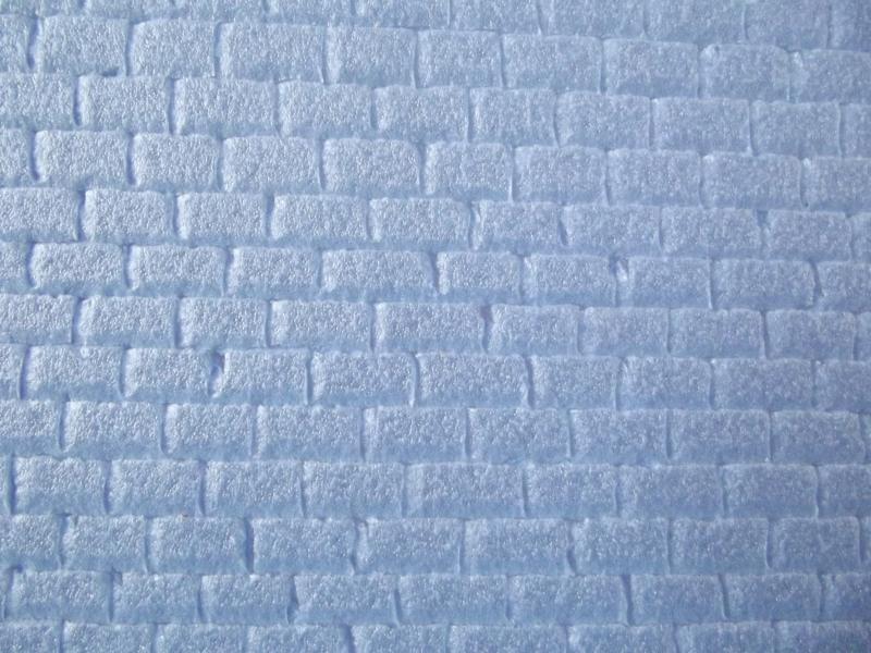

Vandaag in de tuin aan het krassen geweest.
Met een kraspen in een reststukje blauwe ondergrondplaat een muurtje gekrast, even een kleurtje erop en dan kijken hoe het lijkt ;)
gr. Henk

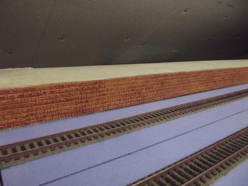

Vanmiddag/vanavond ben ik verder gegaan met het muurtje.
Door de (zomerse) temperatuur is de verf lekker snel droog ;D
Het staat nog los, dit is puur om een idee te krijgen.
gr. Henk

« Reactie #168 Gepost op: 14 August 2012, 20:59:05 »
Zo Henk dat ziet er gaaf uit (y) dat koop je niet in de winkel in die lengte ik ga denk toch maar zon pak halen al heb ik maar 2 plaatjes nodig en dat voor 23,50 voor 7 m² voor de rest vindt ik nog wel een plek.
Wat jullie er mee doen brengt me op ideeën.
Ik blijf lekker plakken aan dit draadje succes verder heren ;) ;D ga zo door.
Gr. Robin.

Re:Modulebaan Dachboden II
« Reactie #169 Gepost op: 14 August 2012, 22:09:29 »
Het ziet er inderdaad mooi uit. (y)
Groeten Ferdinand.
« Reactie #170 Gepost op: 15 August 2012, 08:38:19 »
ziet er super uit! jammer dat die platen niet los verkrijgbaar zijn  :(

Het idee om dit materiaal te gebruiken voor een muurtje, heb ik van het forum van onze oosterburen.
Hier worden zelfs gebouwen mee gemaakt (y)
Eerst hadden we het idee om muurtjes te gaan maken van gips d.m.v. gietmallen, echter we moeten ongeveer 3,5 strekkende meter muur hebben.
Dan moesten we ongeveer 20 gipsgietsels maken, en nu waren we in 2 uur klaar met een muurtje van 1,2 meter lang en bijna 5 cm. hoog.
Ook is het gekraste muurtje minder gevoelig voor beschadigingen, de "scenery-module" zal meerdere malen moeten worden losgemaakt.
gr. Henk en Rick
« Reactie #173 Gepost op: 15 August 2012, 11:30:26 »
Hoi Henk,
dat ziet er strak uit. Ook een mooie kleurencombinatie. Heb je een basis kleur gebruikt en vervolgens gaan drybrushen met andere kleuren? of is dit een luchtkwastresultaat? Doe je er nog een bescherming over? Ik heb gemerkt dat als je het als straat gebruikt, dat het toch wel kwetsbaar is.
« Reactie #174 Gepost op: 15 August 2012, 12:38:14 »
Zelf maken is veel leuker Dimo! En helemaal niet moeilijk. Zelfs ik kan het: http://modeltreinbaan.nl/?p=5065
Heb je die zelf in elkaar geprutst  ??? ;D
Fijn muurtje Henk ! Lichte drybrush met een unbleached titanium om wat te highlighten zou het helemaal af maken

« Reactie #175 Gepost op: 15 August 2012, 12:54:02 »
Michel,
Ik heb een licht bruine basiskleur gebruikt, toen dit droog was heb ik een laagje met sterk verdunde donkerbruine verf aangebracht.(gewoon met een kwast)
Martin,
Dit is nog maar de basis, ik ga nog verder experimenteren met dry-brushen (ik kijk de kunst bij jou af ;) ;D
Voorlopig eerst lekker genieten van het mooie weer.
gr. Henk

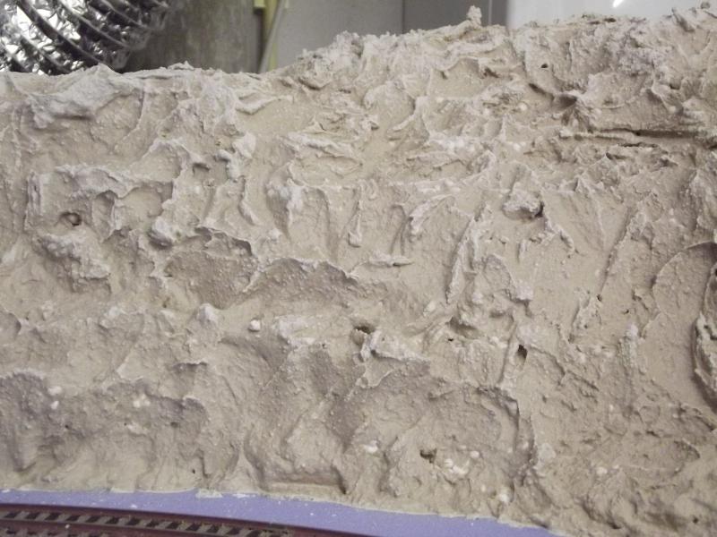

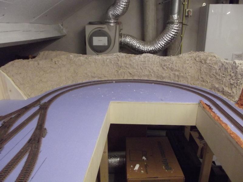

Terwijl ik vanmorgen weer wat rails heb geverfd, heeft Rick de laatste kilo gips voor "zijn" rotsen gebruikt (y)
Let a.u.b. niet op de rommel, we moeten nog opruimen ;)
Totaal is er ongeveer 4 kilo gips gebruikt, ik heb alleen geholpen met het mengen van de gips de rest heeft Rick helemaal zelf gedaan (y)
Oh ja, ik moest van Rick zeggen, dat iedereen die niet aan het bouwen is i.v.m. de (zomerse) temperatuur een "WATJE" is ;)
gr. Henk en Rick
« Reactie #177 Gepost op: 16 August 2012, 11:35:07 »
Dat ziet er weer schitterend uit Henk en Rick !
Enne, bedankt he Rick !  ;D ;D
« Reactie #179 Gepost op: 16 August 2012, 11:57:10 »
Ik pak de fiets wel even naar Assen ::)
Maareh, het ziet er prachtig uit Henk en Rick (y)
