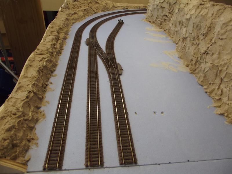

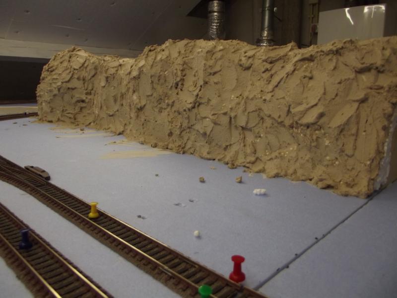

Zojuist zijn we even beziggeweest met de cursus: "kliederen met gips voor beginners"
Binnenkort maar even een kleurtje uitzoeken
gr. Henk en Rick

07 August 2012, 20:43:12 »
Ziet er goed uit, waar wordt die cursus geven

Nou Henk en Rick,
Ziet er weer fraai uit hoor!
Geweldig hoe jullie het altijd in een mega tempo voor elkaar boksen!
Prachtig al die updates!
Vooral doorgaan

Hallo Henk en Rick ik had even een vraag over die blauwe onderlaag(platen) waar hebben jullie deze vandaan ???want ik had al bij onze bouwmarkt gekeken maar die heeft ze niet.
Het ziet er goed uit bij jullie ga zo door
Gr. Robin.

Hoi Robin,
De blauwe platen zijn van de Gamma.
gr. Henk

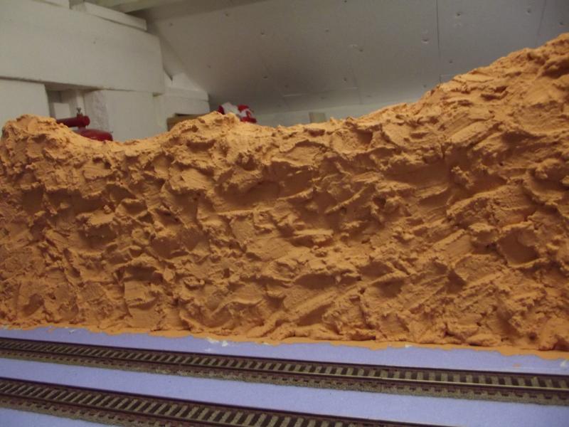

Gisteren nog even aan het prutsen geweest met gips
Binnenkort maar eens aan de slag met verf.

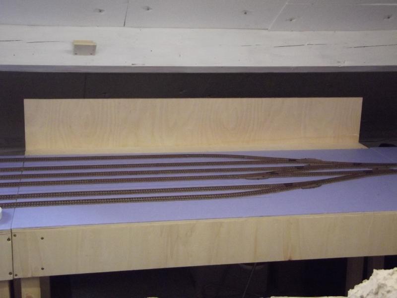

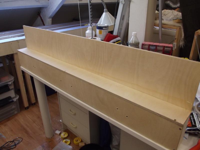

Vanmorgen heb ik een smalle module gemaakt.
Deze zit met bouten en moeren aan de stations-module.
Hierdoor is het geheel makkelijk demonteerbaar, zodat ik zittend aan de werkplek kan werken qua scenery.
Als dit dan klaar is, kan het geheel zo weer terug geplaatst worden
gr. Henk

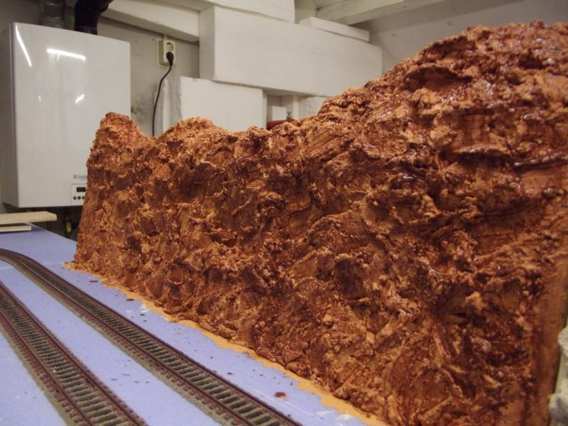

Vanmorgen even de (lichte) basiskleur aangebracht.
Dit was net al droog, dus heb ik een (sterk verdunde) donker bruine wash aangebracht.
Dit is nog nat, dus glimt nog een beetje.
Morgen even aan de slag met dry-brushen
gr. Henk

Bruine rotsen? Of is het aarde? Komen er bomen op? Anders zou het in het echt niet blijven liggen
Ziet er wel heel vet uit!

Auke,
Dit is pas de basis, morgen gaan we dry-brushen voor meer effect.
Binnenkort gaan we grassen, bomen, struiken etc. plaatsen.
gr. Henk

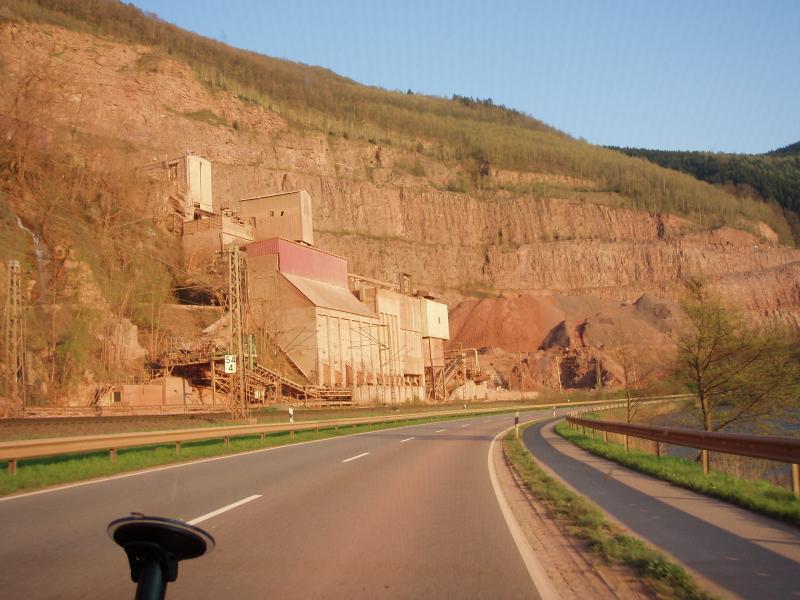

Hoi Auke,
Mocht je in de gelegenheid zijn, dan zou je een onder Trier de Bundesstraße B51 moeten nemen richting Saar(brucken).
Dan kom je dus dit soort bergen tegen.
(foto geleend van Google)
