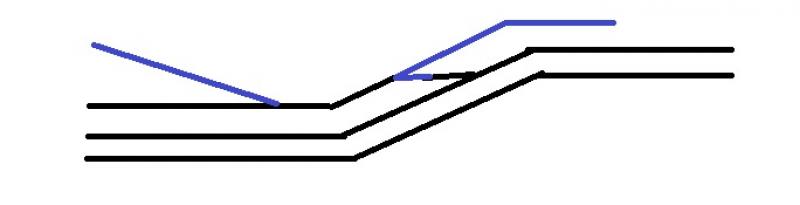

Hoi Henk,
Ik volg je al een tijdje met dit nieuwe project en ben (weer) zeer benieuwd naar jullie vorderingen. Als ik het goed heb was dit het oude sporenplan? Misschien is onderstaand een leuke variatie, heb je ook gelijk een uitloopspoor voor het rangeren.
(zwart is wat er al ligt, blauw een variant)
Prettige vakantie

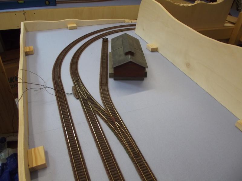

Martin, wie hard werkt, heeft recht op veel vakantie ;)
Michel, bedankt voor het meedenken (y)
Echter, er is geen ruimte voor het sporenverloop dat je tekende.
Rick is net even aan het schuiven geweest met rails, met dit als resultaat ;D
Op deze manier is er 1 doorgaand spoor, met in het verloop 1 kopspoortje voor de goederenloods.
We laten dit even op ons inwerken, uiteraard staan we open voor suggestie's en tips ;D
gr. Henk en Rick

« Reactie #125 Gepost op: 06 August 2012, 10:58:47 »
ik zou beide wissels meer naar je toe halen(vanuit dit perspectief op de foto) en het spoor bij de loods wat langer laten..
de loods een klein stukje deze kant op halen, zodat er eventueel aan de verste kant nog een wagon kan staan die niet aan het laad perron staat(kunnen er meer wagons worden geladen/gelost door het even verrijden van de wagons..
zodat dit niet direct het treinverkeer hinderd.
groeten,
Auke

Hoi Henk,
Ziet er ook goed uit! In dit geval een aansluiting die ook uit uitwijkspoor gebruikt kan worden. Het voorstel van Dimo is ook interessant, maar dan vervalt de functie van uitwijkspoor, ik denk dat het dan te kort is daarvoor.
beschikbare ruimte is iets dat je in werkelijkheid weet, en van een foto niet kunt zien ;D Jullie hebben al wel snel een nieuw voorstel.
Ik blijf benieuwd :)

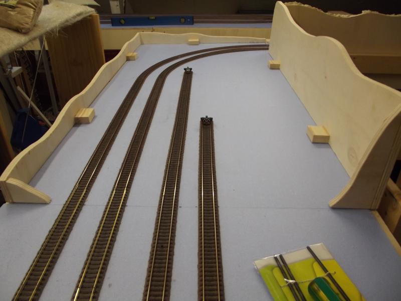

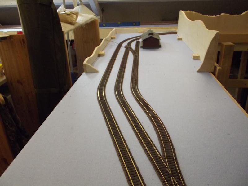

Net nog even aan het schuiven geweest.
We hebben het kopspoortje iets laten afbuigen, zodat we iets meer spoorlengte kwijt kunnen.
Op deze manier houden we wel de lengte van het doorgaande spoor, hier willen we iets gaan doen met Von Haus zu Haus behälter.
gr. Henk en Rick

« Reactie #128 Gepost op: 06 August 2012, 11:21:25 »
ziet er goed uit ;D

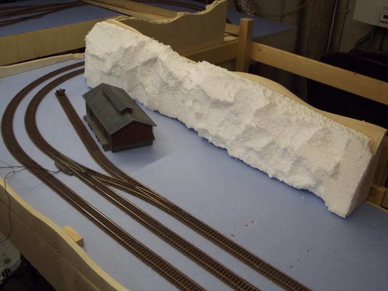

waarvoor zijn die opstaande randen aan de achterkant van de module? moeten dat bergen worden?
komt dat dan niet in de knoei met de loods?
groeten,
Auke
Henk H
Re:Modulebaan Dachboden II
« Reactie #129 Gepost op: 06 August 2012, 11:27:17 »
Auke, hier komen inderdaad rotsen (y)
Er is net voldoende ruimte op dit stukje, waarschijnlijk in de komende week komt hier piepschuim zodat het wat duidelijker wordt.

Aangezien het weer niet echt meewerkt, zijn we net maar even aan het hakken en zagen geweest in piepschuim ;D
Het is nog niet klaar, het moet nog wat ruiger worden, maar eerst maar even de troep opruimen ;)
gr. Henk en Rick

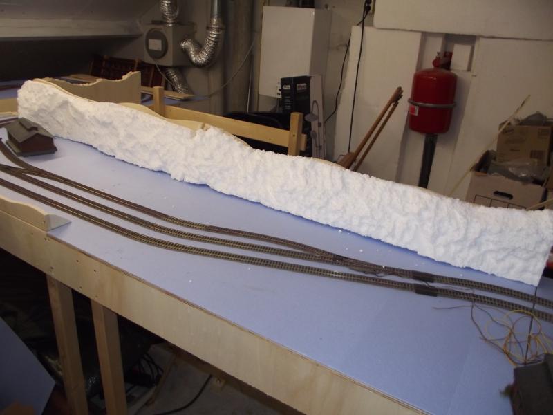

« Reactie #133 Gepost op: 06 August 2012, 19:37:04 »
Aangezien ik nog moest opruimen, heb ik eerst nog een beetje meer rommel gemaakt ;D
Ik heb voor de 2e module ook maar even de ruwbouw van de rotsen gehakt.
gr. Henk
