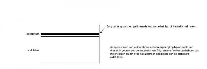

Nu wil ik dit weekend met een module beginnen maar ik heb een aantal
vragen
1. Hoe kan ik de rails netjes op rails van verschillende modules aan elkaar laten sluiten ?
2. Hoe laat ik de modules zelf zo strak mogelijk op elkaar aansluiten (zijn er nog verschillende tips/trucs hiervoor?)
3. Hoe kan ik de modules het best in elkaar zetten. (Gewoon met houtlijm en wat schroefwerk?)
4. Hebben jullie verder nog tips of trucs voor het bouwen van modules?
Ik hoop op goede informatie.
Rienk
Christoph
Berichten: 3076
Re:Nieuwe Nederlandse baan Polderdam
Reactie #110 Gepost op:
06 December 2012, 20:18:36 »
Hoi Rienk,
hier wat antwoorden van mij, al wil ik wel aangeven dat er voor de diverse vragen meerdere antwoorden mogelijk zijn.
Vraag 1: werk netjes, zet je rails haaks aan het eind van de module bakken vast met bijvoorbeeld messing schroefjes of spijkertjes. Doe dit onder de spoorstaaf en niet er naast. De rails kun je ook doorslijpen als je twee modules aan elkaar hebt gekoppeld en de rails vast hebt gelegd, maar hier heb je uiteraard wat ruimte voor nodig.
Vraag 2: Bouw netjes (maar volgens mij is dit een overbodige opmerking als ik je andere bouwwerken zie) en zorg dat je modules mooi haaks gebouwd zijn. Zet ze vervolgens tegen elkaar met een bout en vleugelmoer verbinding, niet de ringen vergeten. Ook kun je inplaats van de bout, vleugelmoer verbinding lijmklemmen gebruiken. Kijk eens bij de normen van de diverse modulevormen (Fremo, Hobbytrack) en mogelijk in de encyclopedie.
Vraag 3: Gewoon houtlijm en schroefwerk zoals je zelf al verondersteld.
Vraag 4: Laat je houtwerk zover als mogelijk lekker zagen bij de bouwmarkt, zodat de kopsekanten echt haaks zijn. En misschien is het een idee om te kijken in hoevere je je kan vinden in de eisen van de forum modulebaan, de eisen zijn nog in ontwikkeling en ik heb geen flauw idee hoelang dit nog gaat duren maar heb vooral geen haast bij het bouwen van modules.
Zo nu ben ik wel weer benieuwd naar je vorderingen, dus ik ben benieuwd.
Christoph
Rienk
Berichten: 443
Met de Sik door Bolsward, sikkenlijntjes in H0
Reactie #111 Gepost op:
07 December 2012, 19:59:31 »
Heey Christoph,
Heel erg bedankt voor je reactie/suggesties.
Alleen snapte ik een aantal dingen niet.
Wat bedoel je bijv. met :
- zet je rails haaks aan het eind van de module bakken vast
Wat bedoel je met haaks aan het eind?
- De rails kun je ook doorslijpen
Wat bedoel je precies met rails doorslijpen?
Hebben anderen nog tips/suggesties.
Ik hoor ze graag
Rienk
Christoph
Berichten: 3076
Reactie #112 Gepost op:
07 December 2012, 21:52:47 »
Hoi Rienk,
ik heb even een tekeningetje gemaakt, ik hoop dat het nu iets duidelijker wordt.
Je kunt even klikken op het plaatje, ik hoop dat het dan groot genoeg is om te kunnen lezen.
Christoph

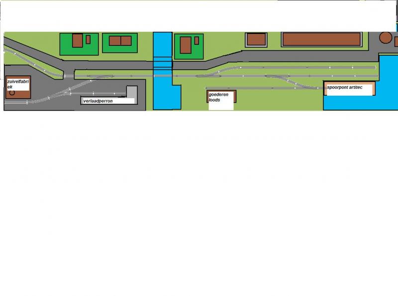

27 December 2012, 20:19:21 »
Hallo allemaal,
De laatste tijd ben ik druk bezig geweest met een baanplan. Na een tijdje klooien op de pc kwam ik tot dit baanplan :
Het baanplan is klikbaar!
Het baanplan is nog niet definitief maar een aantal aspecten van dit baanplan zullen sowieso terugkomen in mijn definitieve baanplan zoals :
- Een spoorpont (misschien van Artitec of toch zelfbouw)
- Stukje stad
- Stukje platteland
Het deel dat ik nu heb laten zien wordt de modulebaan. Ook komt er nog een lange plank langs mijn bureau en raam zodat ik mijn treinen ook nog een beetje kan opstellen.
Tips en opmerkingen zijn altijd welkom
Rienk
Bert van Gelder
Berichten: 4376
Reactie #116 Gepost op:
27 December 2012, 21:33:36 »
Rienk,
Jouw goederenloods is alleen bereikbaar door te rangeren via de pont. Lijkt me niet handig. En ik zou wat flauwe bogen in je plan maken.
Verder, hoeveel ruimte heb je ter beschikking?
Gr, Bert
Rienk
Berichten: 443
Reactie #117 Gepost op:
27 December 2012, 21:39:18 »
Hallo Bert,
Bedankt voor je reactie. Kijk, Hier heb ik nou wat aan, iemand die een beetje kritisch naar mijn plan kijkt.
Mijn beschikbare ruimte is 3,40 bij 60 cm. Dat stuk wordt de modulebaan. Het deel dat ik nu heb laten zien wordt de modulebaan. Ook komt er nog een lange plank langs mijn bureau en raam zodat ik mijn treinen ook nog een beetje kan opstellen.
Wat bedoel je precies met ´flauwe bogen´? Ik wil de rails een beetje aan de voorkant van de baan leggen om aan de achterkant ruimte over te houden voor een winkelstraat en staat met gebouwen. Als je die flauwe bogen zal gebruiken zal je dan niet teveel aan de achterkant van de baan uitkomen?
Ik hoor het wel.
Rienk

Bert van Gelder
Berichten: 4376
Reactie #118 Gepost op:
27 December 2012, 21:44:51 »
Rienk, eerst even een puntje van kritiek: wil je op ANTWOORD drukken i.p.v. CITAAT.
Met hele flauwe bogen (je gaat toch hopelijk flexrail gebruiken?) wordt het minder strak (steriel). Denk daarbij aan boogstraal van een meter of meer. Dan mis je vrijwel geen ruimte.
Succes, gr,
Bert.
Ps. Groevenbeek?
Rienk
Berichten: 443
Reactie #119 Gepost op:
27 December 2012, 21:52:23 »
Hallo Bert,
Ik ga Roco Geoline rails gebruiken. Ik weet nog niet of het flexrails gaat worden. Het baanplan ga ik nog maar eens onder de loep nemen. Ik weet ben er namelijk nog niet uit.
Ik zit op Groevenbeek...
Bent u daar docent ofzo?
Rienk
