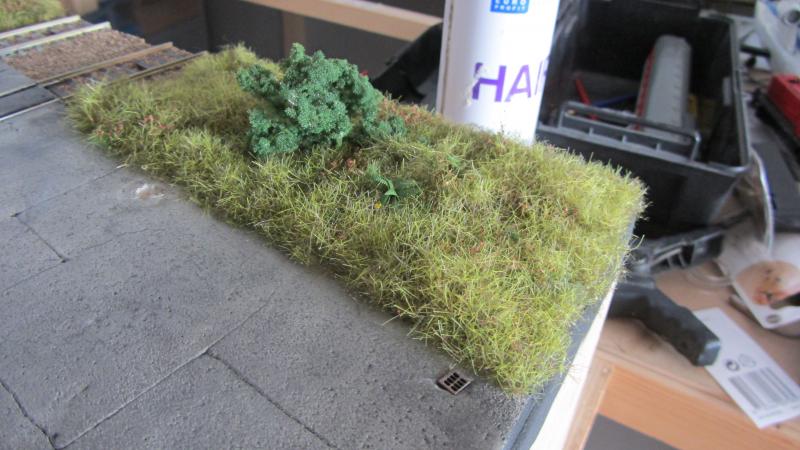

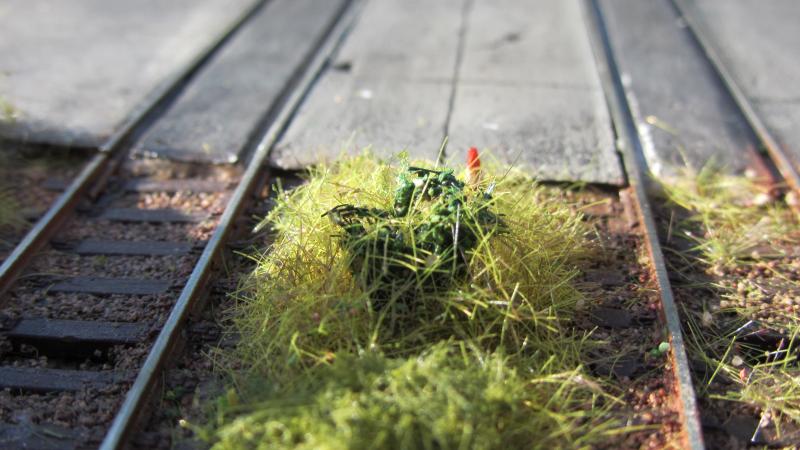

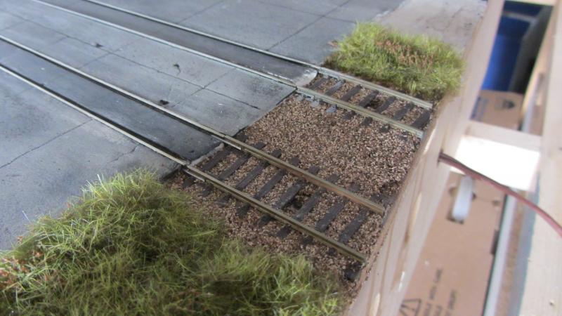

Goed, sinds lange tijd weer eens een update! Echt veel schokkends is er niet gebeurd.
Om te beginnen zijn de sporen geballast. Ze zijn ingelijmd en slechts enkele kleine deeltjes moeten nog worden voorzien.

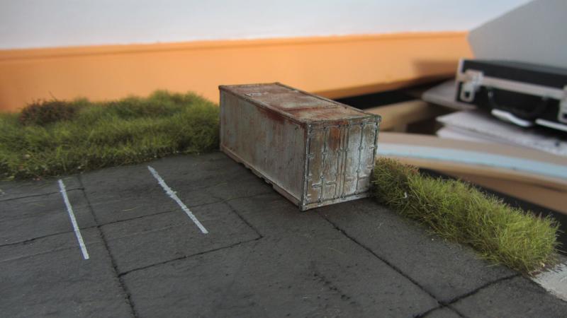

Verder heb ik een parkeerplaats gemaakt, en er is een oude verweerde container geplaatst. Deze container zal oude onderdelen, zoals kapotte compressoren bevatten om te dienen als reserve.
Verder is het gras nog doorgegroeid. Er staat nu ook een struik en enkel ander onkruid.
En het eerste begin wat betreft de kademuren is gemaakt.
Ik zit eraan te denken om hier een hekje te plaatsen, zodat er goederen op de kopse kant kunnen staan. Dan waaien/rijden ze niet zo het water in.
Dat was het weer!

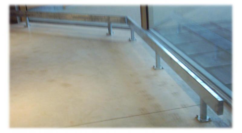

Is het niet beter een stootrand te maken zoiets als dit ???
Gr. klaas

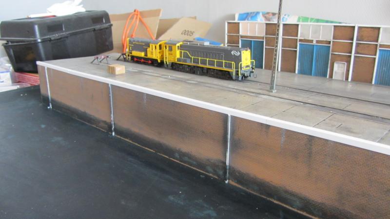

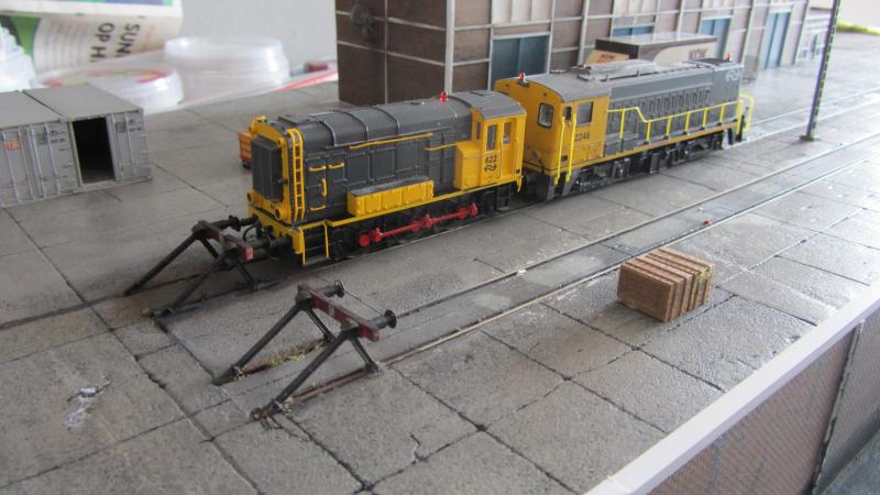

Wat betreft de kadehoogte; ik heb het maar zo gelaten. We gaan er maar vanuit dat het laag water is en ik vind het effect nog best wel meevallen zo. :)
Jawel, het is alweer een poos geleden maar de bouw staat niet stil! In verband met school, werk en andere zaken stond de bouw op een laag pitje. Nu ik vakantie heb heb ik nu weer alle tijd en er is dan ook weer het een en ander gebouwd. Tijd voor een update dus!

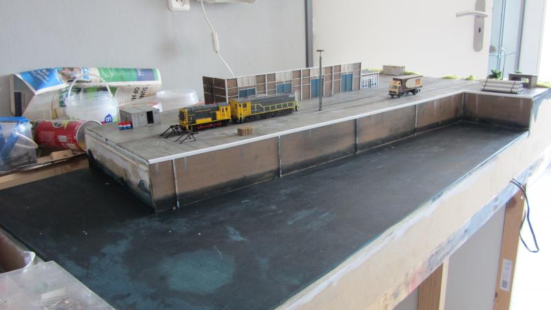

Als eerst een overzichtje zoals de baan er nu bijstaat.

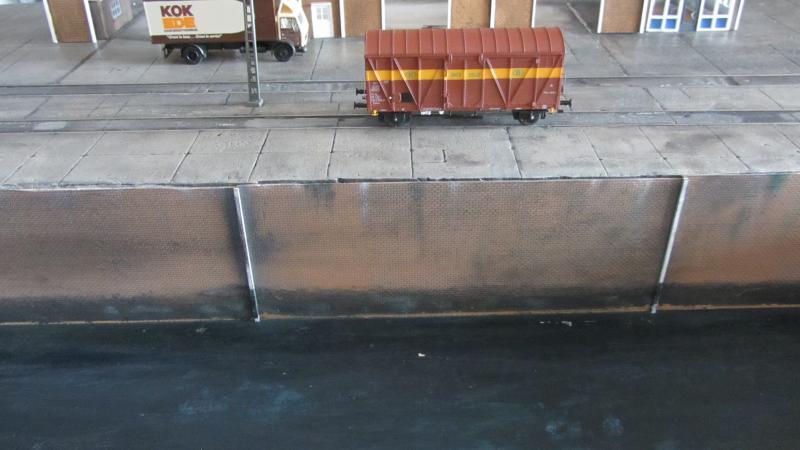

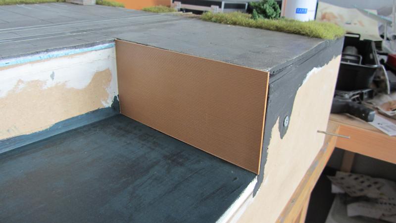

Zoals te zien moet er nog wel het 1 en ander gebeuren, er moet nog aan de kopse kant kademuur gemaakt worden, het water moet nog een nieuw kleurtje krijgen en het echte water moet natuurlijk nog komen. Dat water ga ik maken uit acrylaatgel; een artikel waar ik al wel eens eerder mee heb gewerkt. De resultaten waren toen zeer goed, dus ik heb besloten het hier weer opnieuw te gebruiken.
Hier een detail van de kademuur. De kademuur is gemaakt uit Auhagen plaat, met dezelfde stenen als die in de loods verwerkt zetten. De platen zijn gescheiden door middel van evergreen stripjes. Zoals op de overzichtsfoto te zien heeft de bovenkant van de kademuur al een evergreen L-strip gekregen om de rand tussen het beton van de kade zelf en de kademuur te overbruggen. De L-strip krijgt uiteraard nog een kleurtje. Het ziet er zo een stuk strakker uit; je ziet immers niet meer die gleuf die op de bovenstaande foto te zien is. Zie onderstaande foto voor de afgewerkte rand. Een hippeltje en een 2200 staan op de kade te wachten op hun volgende inzet.

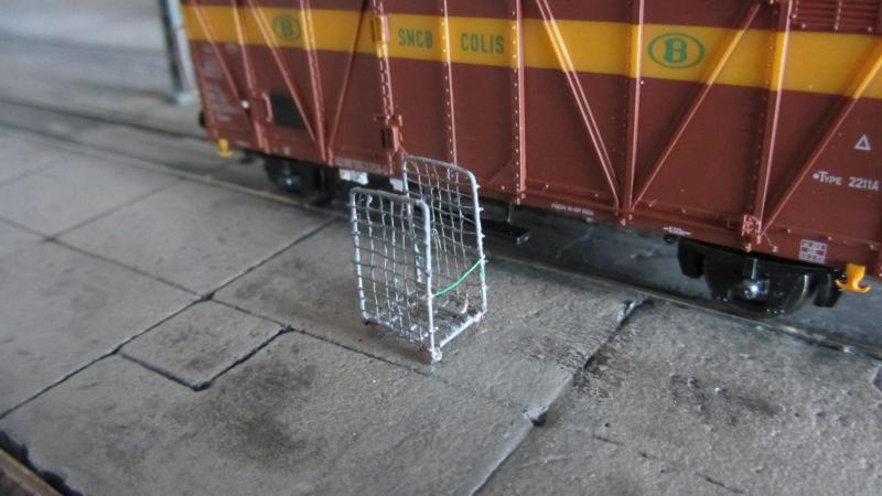

Verder ben ik ook een poos bezig geweest met het in elkaar bakken van allerlei details die op de kade komen. Voorbeeld hiervan is de bovenstaande rolcontainer. Het was nogal een priegelwerkje om het in elkaar te solderen, maar het is aardig gelukt. Waar ik nog niet helemaal tevreden over ben is de verf, dus waarschijnlijk zal deze in een badje met terpentine oid verdwijnen om later nog eens mooi overgespoten te worden.
Ook zijn er, niet onbelangrijk, stootblokken geplaatst. Tijdens enkele proefritjes op de module wilde een loc nog wel eens doorschieten tot in het water toen er nog geen stootblokken stonden... De stootblokken zijn van artitec.

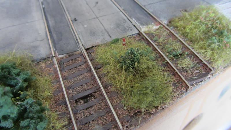

Bij de sporen aan het eind van het terrein is inmiddels al het onkruid opgekropen. Dit om te simuleren dat er hier geen dagelijks spoorvervoer plaatsvind. En jaja, ik weet het, de gaten in de ballast moeten nog weg worden gewerkt  ::)

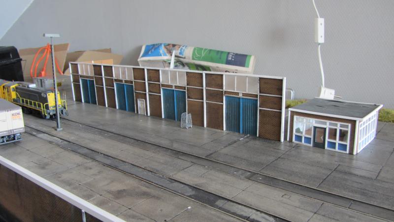

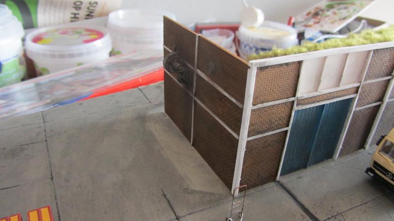

De voorgevel van de loods is nu zo goed als af. De loods beschikt nu over ramen en blauwe deuren. Over de kleur zit ik nog een beetje te twijfelen, maar ik vind het niet onaardig staan.
Er is inmiddels ook al een zijgevel ontstaan met daaraan allerlei details in de vorm van luchtafzuiging en dergelijke.
