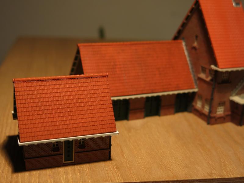

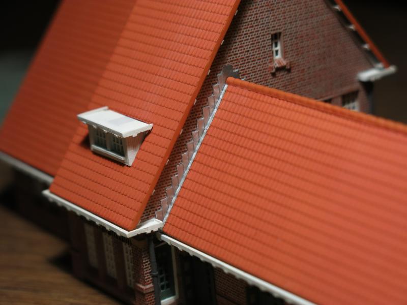

En zo ziet het lood eruit op het dak.
De gans moet er nog wel een beetje af, ik denk dat dat een laagje matte lak wordt.

Het dak van het bijgebouw heb ik inmiddels behandeld met een donkerbruin weatherpoeder van Artitec. Op het proefstukje zag dat er wel mooi uit, maar zo op het dak: mwah, erg vlak nog. Misschien had ik toch beter het pastelkrijt kunnen gebruiken. Zou dat spul er met water een beetje af te krijgen zijn?
Ik vind de kleur van het dak in vergelijking met het onbehandelde hoofdgebouw wel een stuk beter nu het feloranje wat afgezwakt is, maar het mist toch nog echt diepte.
met vriendelijke groet, Jesse

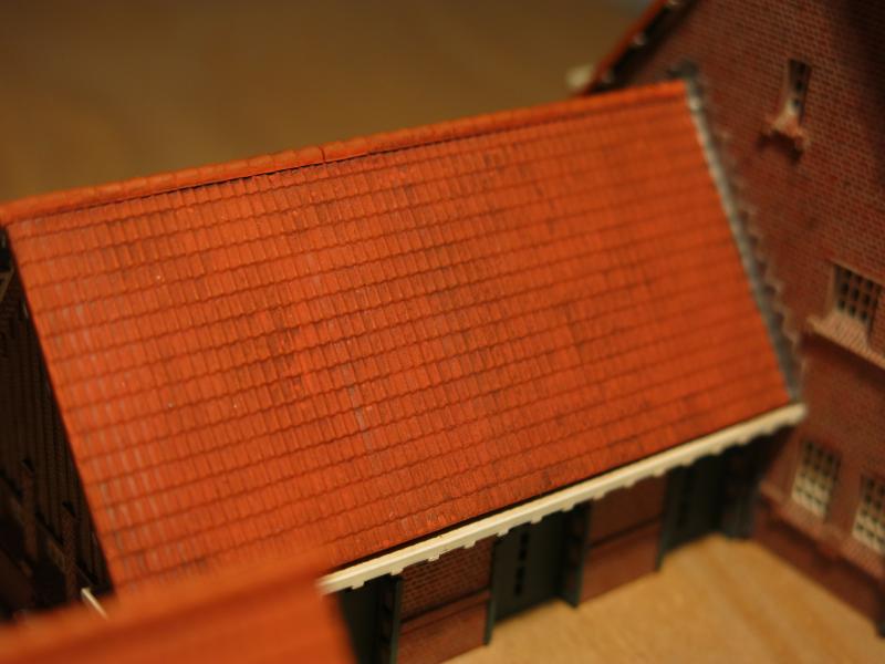

Nou, dat is dus mooi mislukt. Het proefstukje en het bijgebouw zien er prima uit na een behandeling met verdunde zwarte verf, maar toen kwam het dak van de goederenloods... Exact dezelfde techniek, maar wat een ramp, helemaal vlekkerig! Dat ziet er niet uit voor een nieuw gebouw. Ik heb geprobeerd het er met water weer af te krijgen, maar dat gaat helaas niet.
Eens goed nadenken hoe we deze ramp nou weer gaan oplossen.

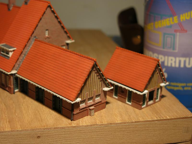

Bij gebrek aan alcohol ben ik met spiritus aan de slag gegaan, en het kwam er redelijk af. Eerst met een kwastje goed insoppen, even laten intrekken en dan met een wattenstaafje voorzichtig de verf er af rollen. Er blijft nog iets achter in de diepste gedeelten, maar dat is eigenlijk precies het effect dat ik zocht.
