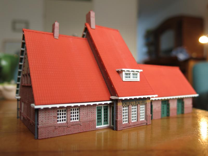

Dank u! Jan, als het model straks helemaal klaar is, dan ga ik 'm nog eens tegen een mooie achtergrond en in daglicht fotograferen. Komt goed

En bij volgende foto's gelieve het prachtmodel niet zo op de hand te laten balanseren. Dat gaat ook een keer mis
Groet, Hijlco

Sterker nog, dat is al een keer mis gegaan

SCHITTEREND ! en dat in 1: 160 petjeaf!
Ik vind het trouwens wel wat hebben die achtergrond....blijft/zit een beetje in dezelfde kleur/tinten als het dak

Erg netjes. Ben benieuwd naar het model in een landschap
Groet Maurice

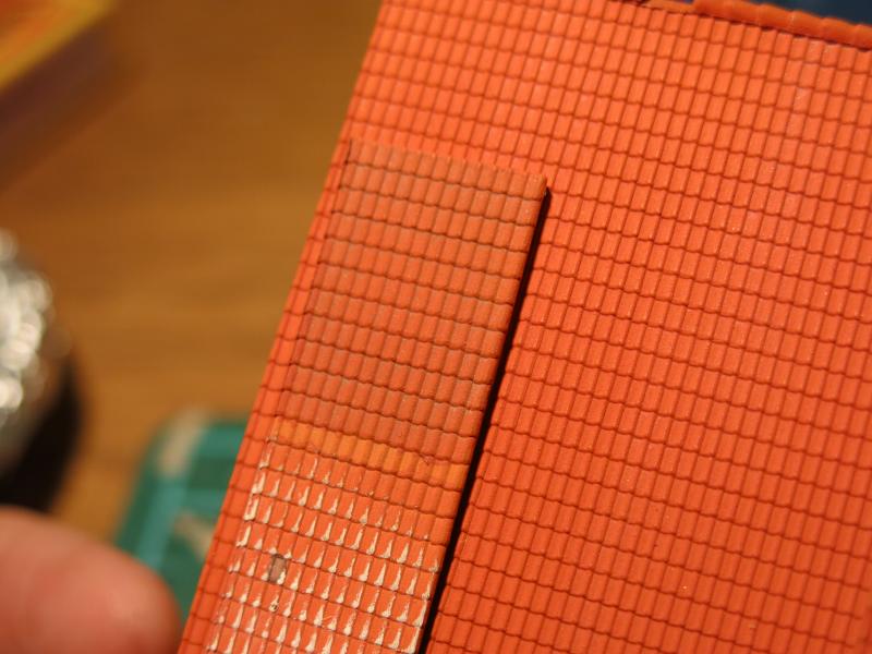

Ik ben vandaag o.a. maar eens aan de slag gegaan met het dak. Met een paar washes met baksteenverf van Anita Decor heb ik het oranje iets meer richting de werkelijke, roodachtige, kleur gebracht. Over de kleur ben ik nu op zich tevreden, over de 'look' echter nog niet. Er zit nog geen diepte in.
Normaal gesproken gooi ik eerst een donkergijze/zwarte wash over het dak, waarna ik de details wat omhoog haal met een witte drybrush. Zo krijg je een mooi verweerd effect. Bij dit dak zijn daarbij twee problemen:
-Ik probeer het gebouw weer te geven zoals het een jaar na de opening was, het dak mag er dus niet oud uitzien, maar moet wel iets van diepte krijgen.
-De oranje verf is nogal poreus, waardoor de wash er gelijk in trekt. Hierdoor worden de donkere delen niet geaccentueerd, maar wordt het geheel gewoon een tint donkerder. Deze techniek valt dus af.
Heeft iemand goede tips hoe ik toch diepte erin kan krijgen?

Suggestie: Poeder (ik gebruik geschraapt pastelkrijt) dat je daarna fixeert met een neveltje uit de plantenspuit?

En welke kleur zou je dan gebruiken, Hans?

Een donkere kleur grijs ofzo... misschien zwart of donkerbuin. Kwestie van opbrengen met een zacht penseel en uitproberen... Wat teveel is er weer vanaf borstelen...

Ik heb nog een paar mooie kleurtjes pastelkrijt liggen, zal er vanavond eens wat mee experimenteren op een proefstukje. Dank je voor de tip!

Net even een stukje geprobeerd met grijs pastelpoeder. Ik moet zeggen dat het er niet verkeerd uit ziet. Het is een beetje 'vies', maar erg subtiel. Precies het effect dat ik zocht. Morgen ook nog even in het daglicht bekijken.

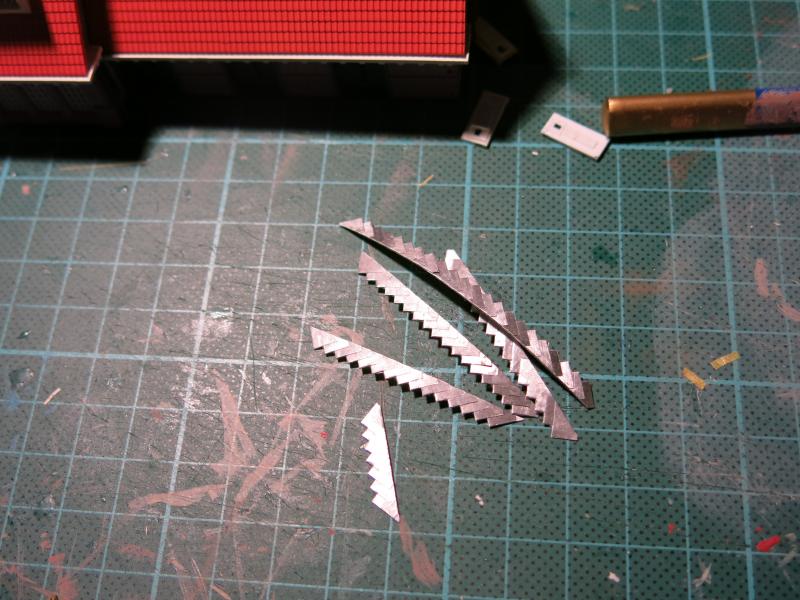

Het daklood ligt al klaar om opgeplakt te worden. Ik heb het gemaakt van een groot aantal reepjes dik aluminiumfolie van ongeveer 2 mm breed. Er moet nog een washje overheen om het iets minder te laten glimmen.
met vriendelijke groet, Jesse

Zie ik het goed Jes? Heb je alle driehoeken los gemaakt en daarna aan/op elkaar geplakt?
Wat een monniken werk......pff . Een diepe buiging waard

Reactie #224 Gepost op:
02 January 2014, 09:24:14 »
Yup
Ik heb op een vel papier een trappetje getekend, daar de strookjes op gelijmd en vervolgens heel voorzichtig allemaal uitgesneden. Normaal gesproken stop ik niet zoveel werk in die dingen, maar omdat de loodslabben in werkelijkheid nogal opvallen aan de stationsgebouwen langs het Woldjerspoor, vond ik dat ze deze keer maar enigszins de realiteit moesten benaderen.
