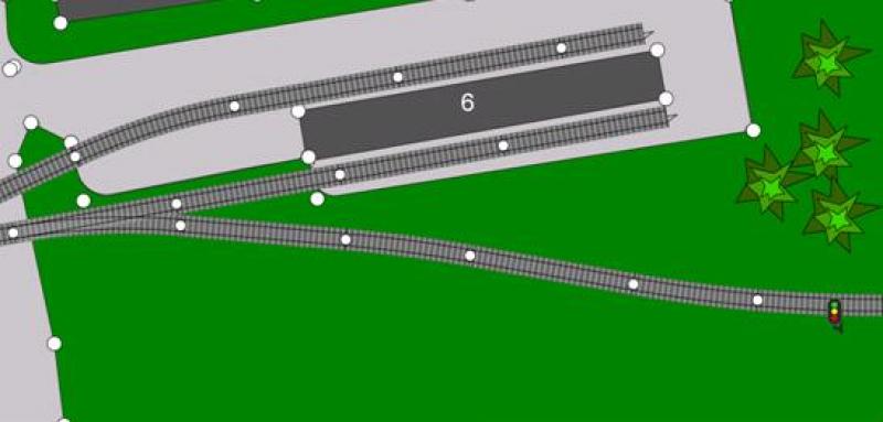

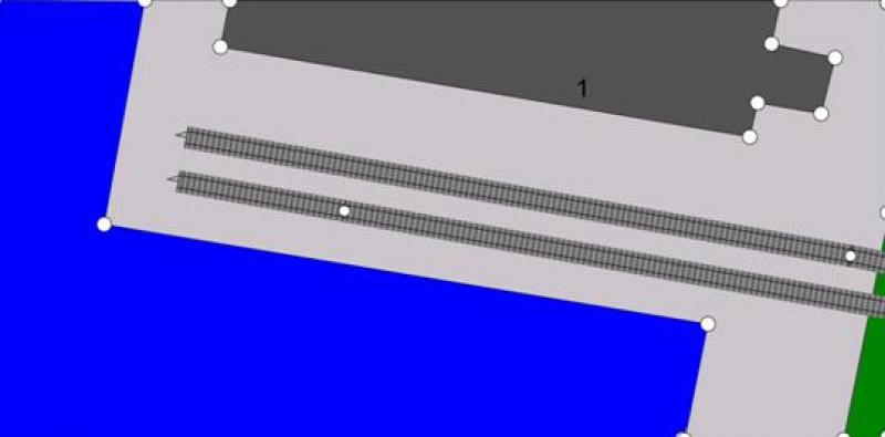

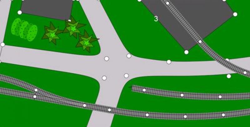

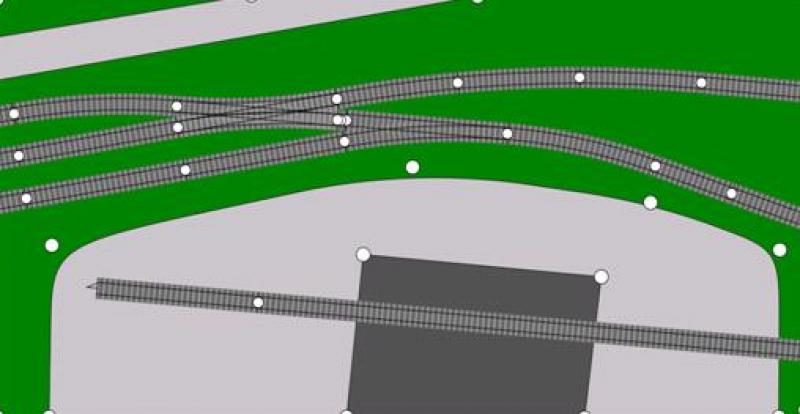

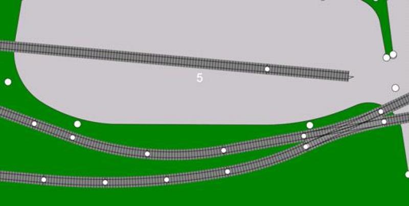

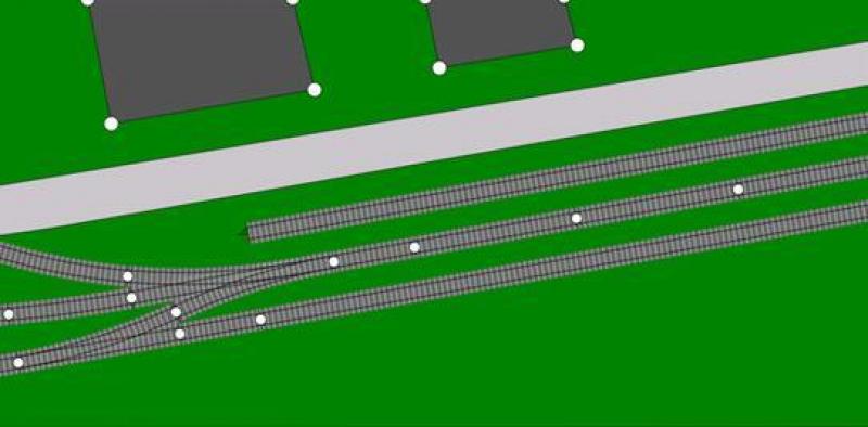

Zoals jullie al wel misschien gemerkt hebben lag het werk aan mijn vorige baan al een beetje stil. Dat kwam onder andere doordat ik graag aan de scenery wil bouwen, en niet al het houtwerk. Omdat het ernaar uitzag dat ik op z'n snelst pas volgend jaar pas aan het eerste beetje scenery kon beginnen, dacht ik, waarom niet beginnen aan een modulebaan? Dan kan je wel eerder beginnen aan de scenery. Ik wilde al langer iets doen met havens, lekker rangeren met kleinschalige aansluitingen. Nu heb ik het volgende baanplan bedacht:
Zoals je kan zien is het een stamlijn, welke vanaf de hoofdlijn komt en met een aantal aftakkingen naar bedrijfjes bij een emplacementje komt. Daarna gaat de stamlijn verder welke eindigt in de haven. Denk hierbij niet dat het een enorme haven wordt zoals Rotterdam, met grote containerterminals, maar eerder een kleinere haven zoals Zwijndrecht/Dordrecht of Delfzijl. Op de modules liggen de volgende bedrijfjes:
-Op module 1 ligt een overslagbedrijf, welke goederen van de weg/spoor naar de boot verplaatst en andersom. Er komt dus een kraan en een aantal opslagloodsen.
-Op de 2e module komt een bedrijfje welke gespecialiseerd is in het behandelen en bewerken van hout. Ook dit bedrijfje krijgt een spooraansluiting. Het bedrijfje ligt tegen de achterkant van de module aan, maar de rails gaat door het bedrijf heen achter de module langs. Zo kan je langere treinen in de loods plaatsen.
-Op de 3e module ligt het emplacementje. Het achterste spoor is bedoelt om wat wagens/locs op te stellen, en op de andere 2 sporen kan worden omgelopen en gerangeerd voor de trein. Vanuit het emplacementje zullen ook de meeste bedrijven worden bedient.
-Op module 4 ligt een koelhuis van Kroon bieren (!), met een spooraansluiting. Omdat deze aan de voorzijde van de module ligt, ben ik misschien van plan om het hele interieur van het koelhuis ook na te bouwen.
-Op de 5e module ligt een schroothandelaar, welke ladingen schroot per spoor en per boot ontvangt.
-Op de 6e module ligt een openbare losweg, waar bedrijven eventueel goederen die per spoor ontvangen zijn kunnen ophalen.
De modules worden allemaal 60x120 CM. De baan bestaat dus uit 6 modules van 60x120 CM, dus in totaal 720 CM. De bedoeling is om er later ook mee op beurzen te gaan staan, dus ik ga uiteraard ook veel detailleren. Het tijdperk worden de jaren 1991-1996.
Hebben jullie nog tips/kritiek op dit baanplan? Zijn er dingen die ik over het hoofd heb gezien, of die ik misschien beter kan aanpakken?  ;)

Inderdaad, je hebt gelijk, maar als ik alles in Anyrail verwerk naar een afbeelding, is dit het maximale wat ik eruit krijg. Anyway, het lukt mij wel om met printscreen delen van de baan te doen, dus hieronder de baan per module. (ik heb de tip van J J H S meteen meeverwerkt)
Module 1:
Module 2:
Module 3:
Module 4:
Module 5:
Module 6:
En dan voor het overzicht nog een totaalplaatje:
[img ]https://images.beneluxspoor.net/bnls/Havens1.jpg[/img]
