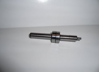

Je werkstuk 'nullen' kan veel eenvoudiger dan met een laser : Centrofix , bij geleidende werkstukken door met een geisoleerde taster een gesloten kring te creeeren of door speciale meetklokken die in je spindel passen. En desnoods zelfs met simpele dingen als een eindmaat.
Parallel lopen van je frame doe je gewoon met een goede meetklok, veel nauwkeuriger en geen kans op schade (bovendien makkelijker bij het nastellen, je ziet meteen hoeveel je moet corrigeren) Haaksheid kun je oa ook controleren door nauwkeurig meten van de diagonalen.
