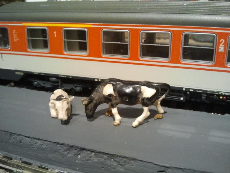

Zag ik nou op die laatste foto update bij foto 2 een stel " geile" koeien op het perron bezig ?
Het lijkt er echt op als je naar die foto kijkt
Ow wacht daarom zouden de fotos miss wat scherper mogen zijn
Afijn een fraai baanplan en grote vorderingen zeg

tijgernootje :
De foto’s zijn i.d.d. helaas niet zo scherp ,, Maar je kan toch wel zien dat de koeien wit met zwart zijn.
moet er bij zegen dat deze Damens totaal op het verkeerde perron staan,goederen en vee transport is het laatste spoor

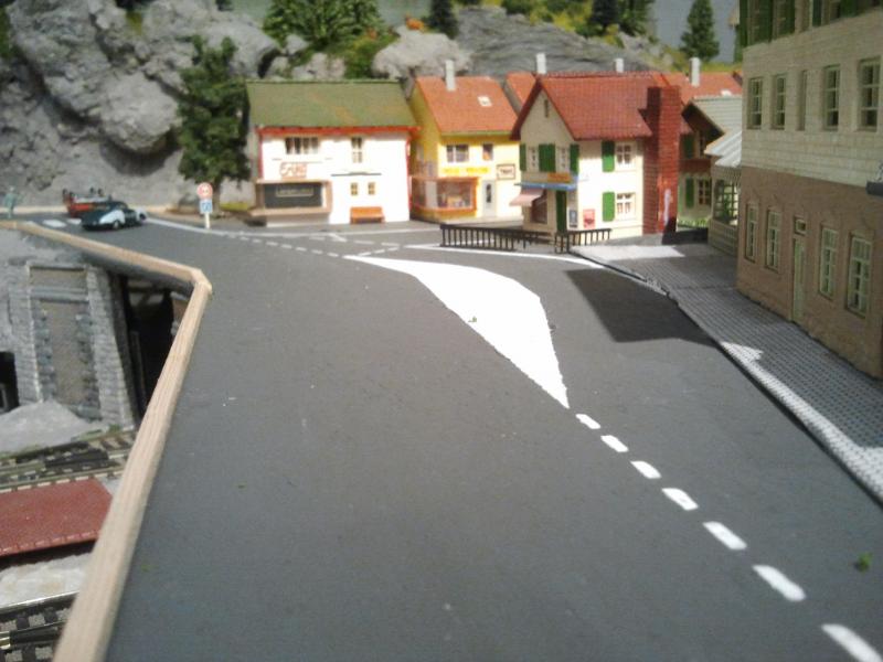

Nou de foto met de koeien is scherp toch
En de foto vd straat is ook netjes hele verbetering
Mooi die straat ook, dat is geen folie of wel?
Gr Bas
Esu Ecos II, Fleischmann profirails, Tijdperk II/III,
Esu,Fleischmann,Roco,Faller,Vollmer.
Markus
als we maar lol hebben ..!
Berichten: 237
Markus baan HO
Re:Mijn doorstart met zoon!
Reactie #128 Gepost op:
24 October 2012, 19:32:51 »
het is geen folie maar verf ,,ook weer zelf meng .
en dit met een roller er op gezet.

Die straat ziet er fantastisch uit gebruik je gewoon die schilderij verf van de action?
Heb je de weg markering afgeplakt of heb je het uit de hand gedaan.
Als je me je adres ff stuurt dan stuur ik jullie wat autootjes toe per post.
Mvg Patrick

haha leuke foto met die koe

Ziet er goed uit Markzoon,
zeurmodus aan:
Links van de weg zou ik wel een railing plaatsen of de weg tijdelijk nog afzetten, ik denk niet dat Pieter van Vollenhoven blij is met zo'n weg.
zeurmodus uit.
Albert.

Antwoord modus aan :
Ja die komt er nog ,, aan de railing wordt gewerkt ..
maar ik heb het zoals beschreven nu nog maar even zo los er op gezet .
Antwoord modus weer uit
groet mark.
