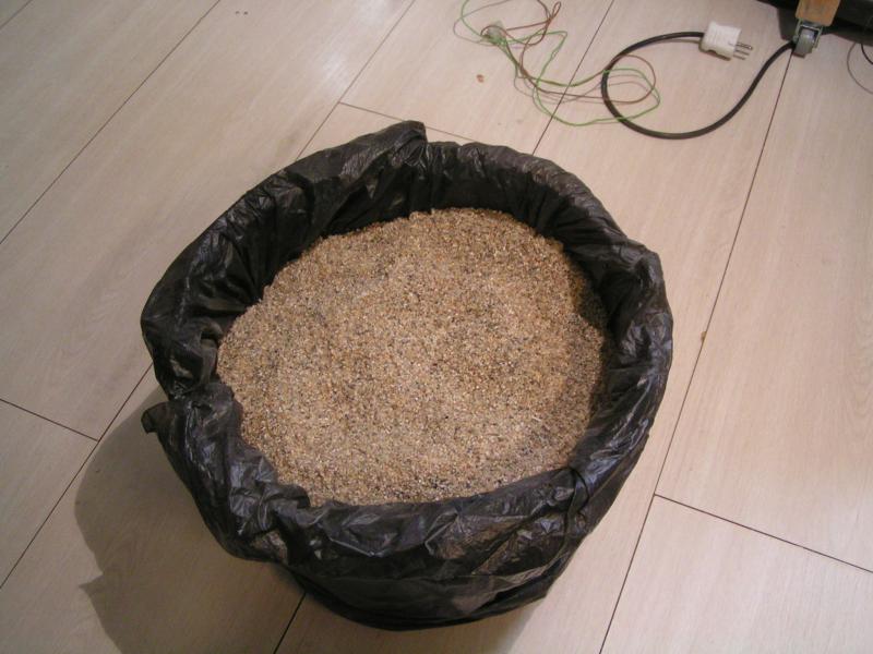

Hoi Sparrow,
Zelf heb ik een emmer vol van dit.
Het komt niet uit de winkel, het is filterbed zand van een drinkwater station.
Als je het zelf wil zien, laat me het dan even weten, stuur ik je wel even wat toe.
Arthur

Ziet er mooi uit. Het lijkt volgens mij aardig op de ballast van Anita Decor die ik gebruik, van de foto hierboven.
