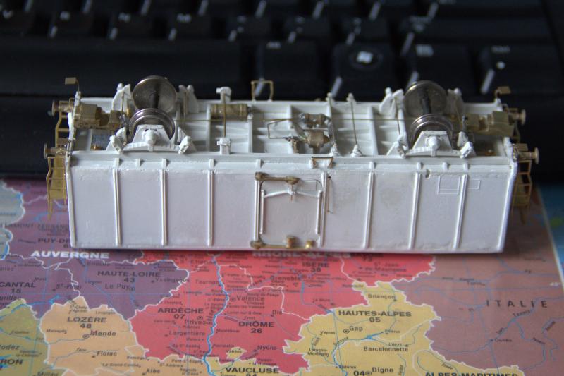

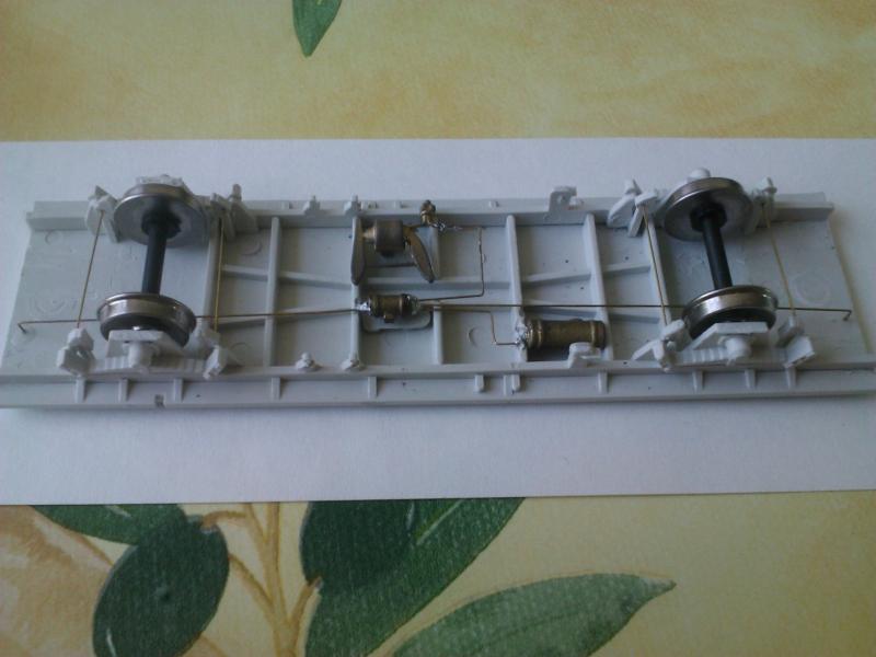

Zo, tijd voor een nieuw berichtje...
Het grootste deel van het remwerk zit er nu onder, wat een geknutsel...
In principe zit het goed, ik vind het alleen moeilijk/raar dat het hulpreservoir nét niet tussen de spanten past. Er moet dus nu duidelijk weer wat bijgewerkt worden, want een warme soldeerbout en plastic gaan niet goed samen...
Nu moet ik alleen nog de trekstangen naar de remschoenen trekken, en dan is de onderkant zo goed als af
. Voor mijn eerste wagentje op deze manier ben ik tot op heden best tevreden...
Minpuntje is wel dat door mijn verf-oplos-pogingen het dak wel aardig krom is getrokken... :S. Ik ga er vooralsnog nog wel mee door, en hoop gewoon dat ik hem met goede lijm en wat druk wel netjes op zijn plek krijg (en dat hij dan blijft zitten...).

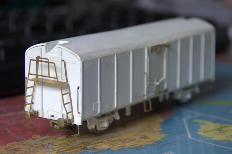

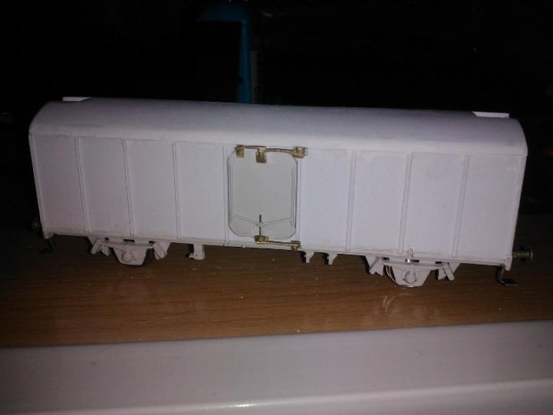

Zo... het was alweer bijna een half jaar geleden dat er iets met het wagentje gebeurde, maar er zit weer vooruitgang in 😊.
De nem-schachten zijn gemonteerd, het duw- en trekwerk zit er op en de wagen is in elkaar gelijmd.
Door het schoonmaak incident was het dak enigszins vervormd, dus was het nodig hier behoorlijk met de plamuur aan de gang te gaan
. Daardoor had het ook geen zin meer eerst het dak te spuiten, er bleef toch teveel kier over.
Spuiten wordt dus binnenkort...
Ondertussen is het wagentje tot zover gevorderd..:
Ik moet zeggen: zelf bouwen werkt inderdaad verslavend

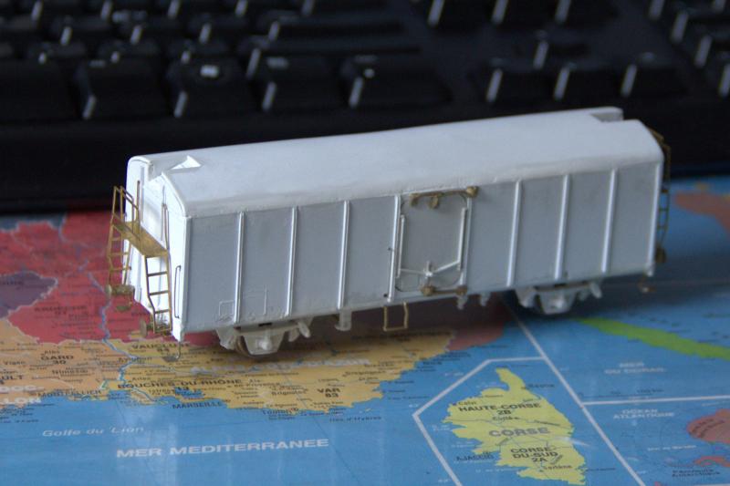

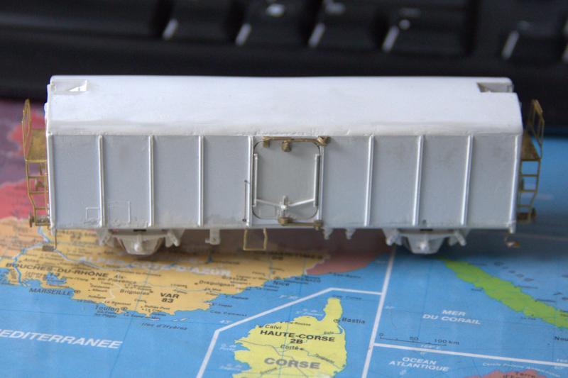

Na het bouwen, het plamuren, schuren, plamuren, schuren, plamuren en niet vergeten het plamuren en schuren is dit dan zo'n beetje het resultaat geworden:
Ik weet wel: menigeen hier doet het een stuk beter, maar voor mijn allereerste zelfbouwertje vind ik hem toch best goed gelukt... :-).

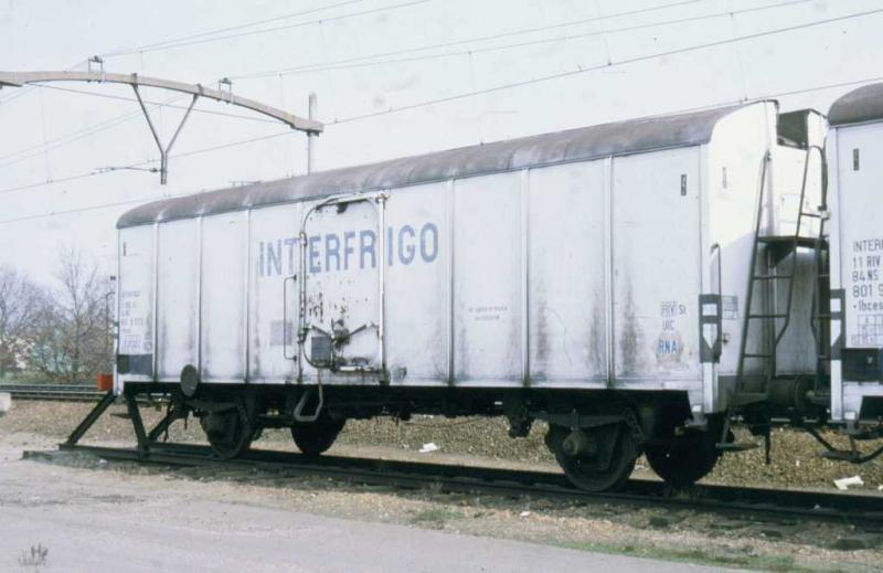

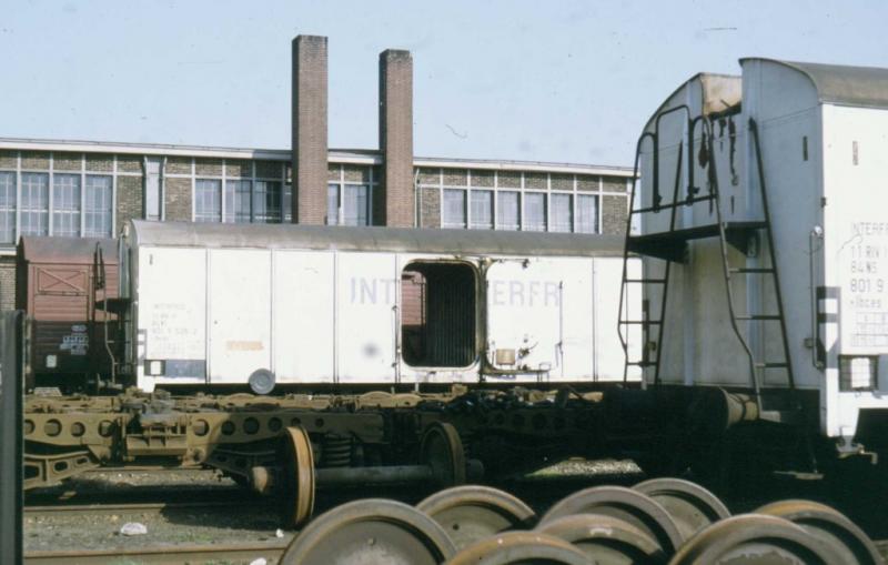

Ik heb toevallig eind jaren 80 een paar op de pic gezet op de oude rietlanden. Bij belangstelling, er zijn meer dias van!
http://www.flickr.com/photos/75265191@N02/8366627975/in/photostream
HP TEE
Berichten: 79
Re: BNLS-Werkspoor - PB Messing Interfrigo's
Reactie #38 Gepost op:
24 January 2013, 20:49:27 »
Ja, hier is zeker belangstelling voor!
Berichten: 8024
Reactie #39 Gepost op:
24 January 2013, 20:54:07 »
Prachtige plaatjes van Interfrigo's in de eindtijd (althans voor hen). En een zeldzame plaat van de binnenkant.
