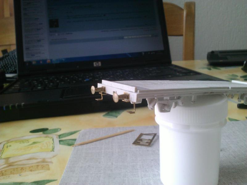

Zo... weer een stukje verder. Eén van de fronten zit er op. Alle plastic componenten er af gesneden, en er messing voor in de plaats gezet :-):

Ondertussen zitten de bufferbalken aan beide zijden op de wagen. Toch begin ik mij nu enigszins zorgen te maken: Vanaf het begin had ik al gezien dat de bodemplaat een beetje krom staat (net een 6400 die een klapper heeft gehad), en de zijwanden allebei een beetje naar buiten staan. Wordt dus nog een hele toer om het goed in elkaar te krijgen, met een hoop kracht.
Hopelijk trekt alles uiteindelijk weer keurig recht

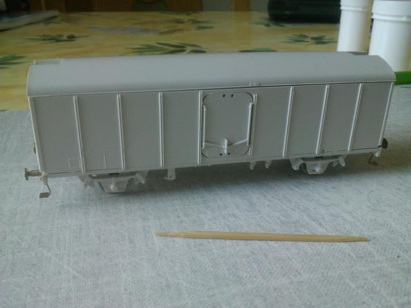

Ik heb dus eens gekeken wat er met de deuren mogelijk zou kunnen zijn. Zoals duidelijk is heb ik de grove ogen weggesneden, zoals in de beschrijving stond. In principe sta ik daar nog steeds achter, want die waren toch vrij groot. Voor het totaalplaatje heb ik de wagen even in elkaar gezet. Nog zonder lijm en zonder druk, dus er zitten nog kieren in...:

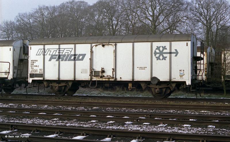

Daarnaast heb ik even gekeken naar vergelijkend materiaal, te beginnen bij de heer Kras:
En ook nog een drietal foto's van het internet, van verschillende wagens. Het gaat mij uiteraard puur om de deur in dit geval. Helaas heb ik er geen bronvermelding bij, ik heb ze puur voor eigen gebruik "geplukt":
Mijn probleem is eigenlijk: Het zijn allemaal verschillende deuren, met verschillende openingsmogelijkheden. Te zien is dat mijn wagen eigenlijk gelijk is aan die van Sobat. Bij Sobat komt de deur blijkbaar naar voren, en gaat opzij naar rechts. Hij blijft echter wel met dezelfde kant naar voren.
Dit is ook het geval met de deur van wagen 2 en 3. Hier zit zelfs een geleider (rails) aan het dak om de deur opzij te schuiven.
Dan de laatste, wagen 4. Dit lijkt duidelijk de wagen die ik aan het bouwen ben, maar met een andere deur. Als ik hier goed naar kijk lijkt het me dat dit een zwenkdeur is. Volgens mij gaat deze dus gewoon rechtsom, en draait dan dus de buitenkant naar binnen.
Heb ik dit nou goed? Mij lijkt het in dit geval dan het makkelijkste om de laatste wagen/deur na te maken, met wat messing en fosforbronsdraad (want dat breekt niet zo snel).
Want vinden jullie... ?

De wagen die jij nu aan het bouwen bent, is gelijk aan de wagen op foto 4.
De deur zit hierbij niet aan echte schanieren, maar aan een stang die aan beide einden kan draaien.
Hierdoor komt de deur eerst naar voren, waarna deze rechts van de opening vlak met de bak eindigt.
de voorzijde blijft altijd aan de buitenzijde.
Van dit wagentype zijn er nog twee bewaard in Nederland, zowel de Star als de ZLSM hebben er eentje.
Groeten Arjen
