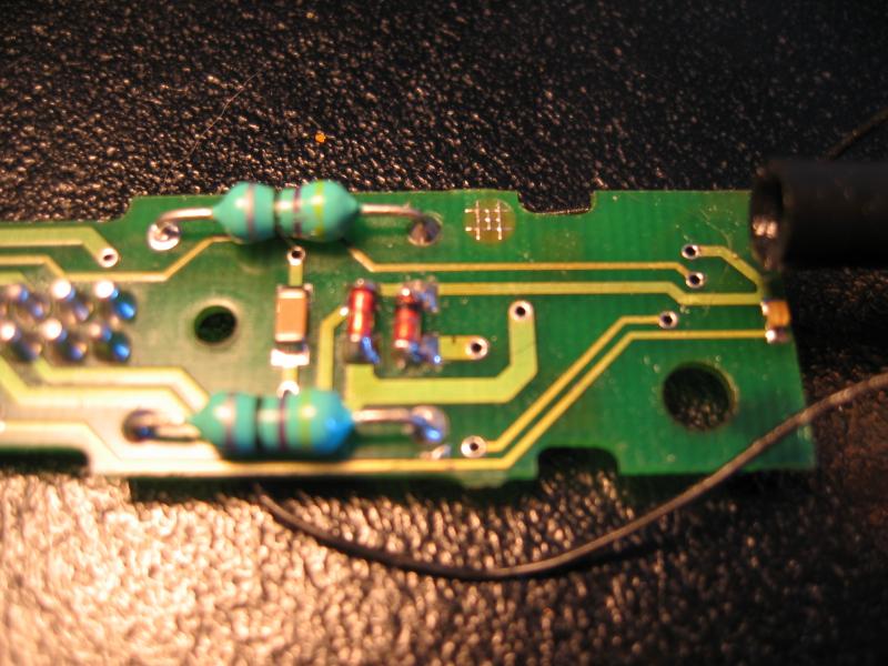

Hallo allemaal.
Ik heb ene kortsluiting op deze print. daar ik weinig verstand heb van dit soort zaken, wie ziet er wat vreemds aan?
Ik ben goed in staat om te solderen en te overbruggen daar waar nodig.
dus, wie ziet het?
De print is uit een asymmetrische Vossloh Rail4chem.
Bedankt voor je hulp!
Laatst bewerkt op: 10 June 2012, 10:47:04 door Jan Beelen

Als ik het zo zie, gok ik op een van de twee diodes in het midden tussen de weerstanden. Lossolderen en met een universeel meter in de diode stand door meten.

functioneert de loc zonder de diodes?
Wat doen deze precies?

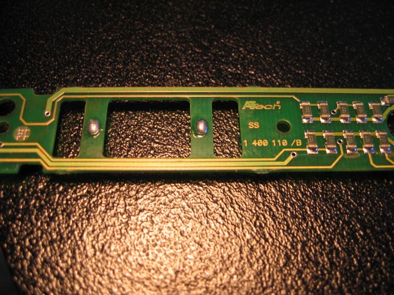

Wat doen die 2 grote soldeerdruppels op de onderkant van de print ? Misschien maken die kortsluiting met de kap.

zo los maakt de print ook kortsluiting, dus dat is het niet.

De diode zorgt er voor dat de stroom maar van één kant wordt door gelaten (vergelijkbaar met een éénrichtingstraat). Het kan zijn dat ze voor de verlichting gebruikt worden. Ik ken de lok zelf niet.
Rij je analoog?

Dus voor de verlichting analoog neem ik aan. Hebben deze digitaal een functie?

Weet ik zo niet, dat zou kunnen. Als je ze los solderdeert, ben je dat je sluiting kwijt?

ik ga t proberen, straks hoor je t!

Bij digitaal gebruik kunnen de diodes er volgens mij uit.
Zit je niet door een condensator heen te meten?

Ik heb de rechter diode met het zwarte plekje er af geslodderd en de kortsluiting is opgeheven.
Kan iemand mij vertellen of ik de diode perse moet vervangen?

Kan je nagaan wat er aan de diodes hangt?
Ik vermoed de verlichting.
Als dat zo is, blijf je analoog rijden of wil je naar digitaal?
Bij digitaal gebruik ben je die diodes niet nodig. En kan je ze dus weg laten.

En als er analoog gereden wordt? gaat er dan wat kapot?
Er zitten ledjes in qua verlichting.

Als er analoog gereden wordt zal 1 kant van de verlichting het niet doen.
Kan je eens kijken of je de tekst op de diode kan lezen?

Zet er maar een 1N4148 in. Heb je geen oud sloopspul als een radiootje, modem enz. Daar kun je altijd wel een diode uit halen. Eigenlijk is bijna elke diode wel goed. Het hoeft echt geen smd te zijn. Eentje met aansluit draden kan ook.
