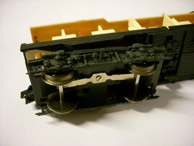

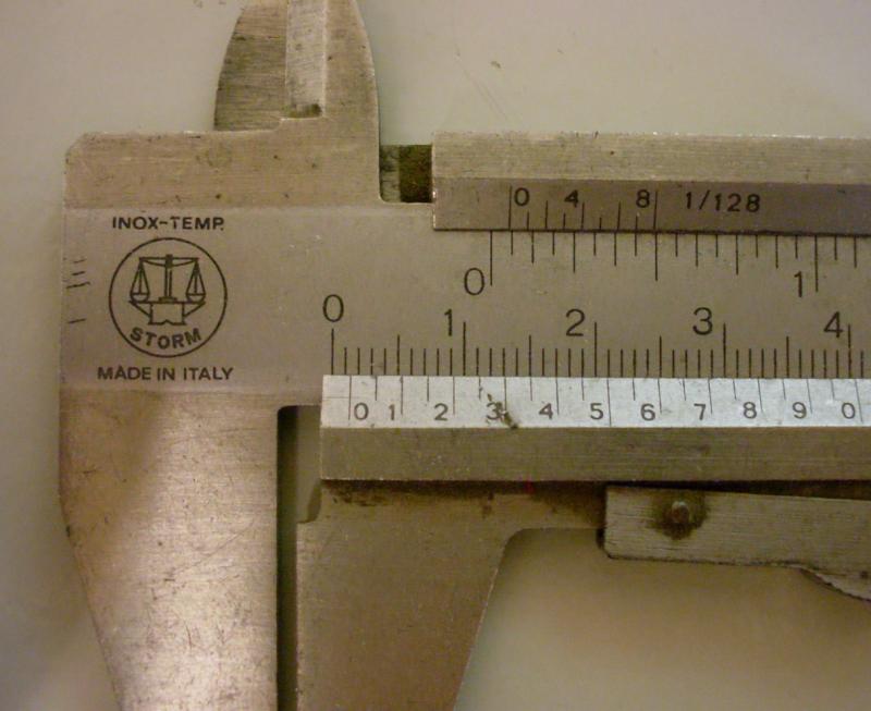

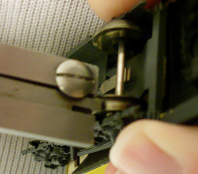

Het zijn niet de asb, want ik heb vandaag met het motorloze deel getest en gemeten:
en de uitslag
Ik meet een flenshoogte van 1,4mm. Als ik het normblad erbij pak (bedankt Klaas!), dan lijkt hij mij dus te hoog. Want als ik het goed lees moet de flenshoogte tussen de 0,6 en 1,2mm zijn.
De afstand van de railstoelen tot bovenkant spoorstaaf meet ik ook 1,4mm. Dus de flens raakt hem echt net  :-\

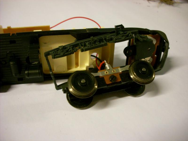

Ik heb zojuist de manier van Klaas gebruikt. Ik ben natuurlijk lui van aard, dus gewoon het makkelijke draaistel genomen om het wiel eruit te halen:
En na wat rekenwerk kwam ik uit op een flenshoogte van 1,25mm. Zou 0,05mm over de grens zijn. Ik heb toen alleen dit draaistel op de rails gezet en inderdaad geen geratel. Hooguit aait hij net hier en daar een railstoel.

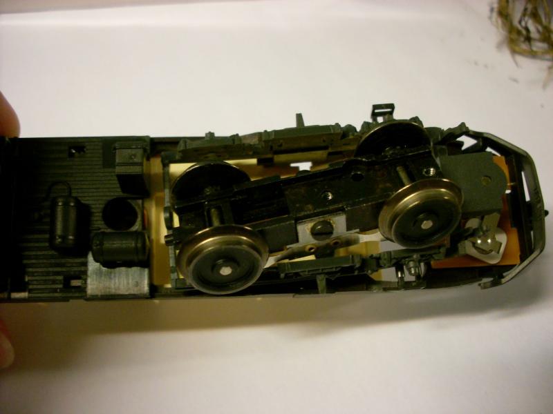

Toen het andere draaistel maar eens gepakt en op de rails gezet, en nu wel geratel. Dus de boel losgeschroefd en gaan meten:
Niet alleen meet ik een andere wieldiameter van 11,4mm (ipv 11mm bij de andere wielen) maar na weer wat rekenwerk kom ik uit op 1,45mm flenshoogte. Toen de andere bak gepakt en het motordraaistel komt overeen met dit draaistel qua wieldiameter en flenshoogte. Het andere draaistel heeft dezelfde wielen als het eerste draaistel.
Nu de vraag, is dit normaal? Zou iemand bij zijn plan V kunnen meten wat het zou moeten zijn?
En wat er aan te doen?
De 2 makkelijke draaistellen kan ik makkelijk andere assen inzetten. Het motordraaistel kan ik laten draaien en een schuurpapiertje er tegen aan houden. Maar hoe krijg ik hier de assen eruit, of de flens kleiner:
