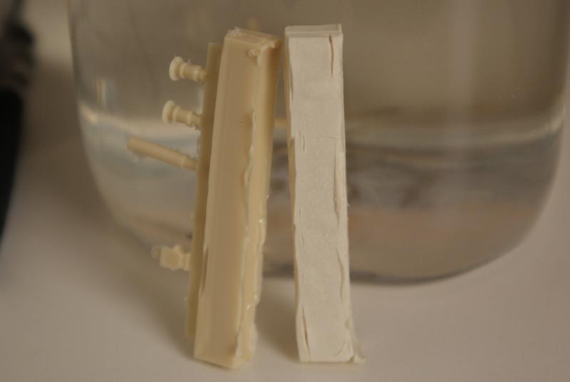

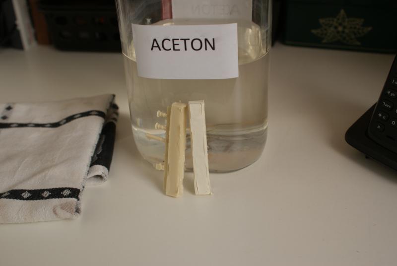

Zometeen gaat reeën restukkie in de pot met aceton
Voorheen NaoorlogsNS, naam aangepast nu gelijk aan Instagram account!
https://www.instagram.com/dvmodelspoor/
DV modelspoor
Berichten: 856
Re: BNLS-Werkspoor - NS 8600 van Dido Railway Models
Reactie #128 Gepost op:
30 September 2013, 20:36:53 »
De raad van Ton even opgevolgd..... zie het resultaat;
Hij wordt erg bleek en pokdalig.... laat ik het kapje er maar niet indoen
Zal een andere oplossing moeten vinden.
