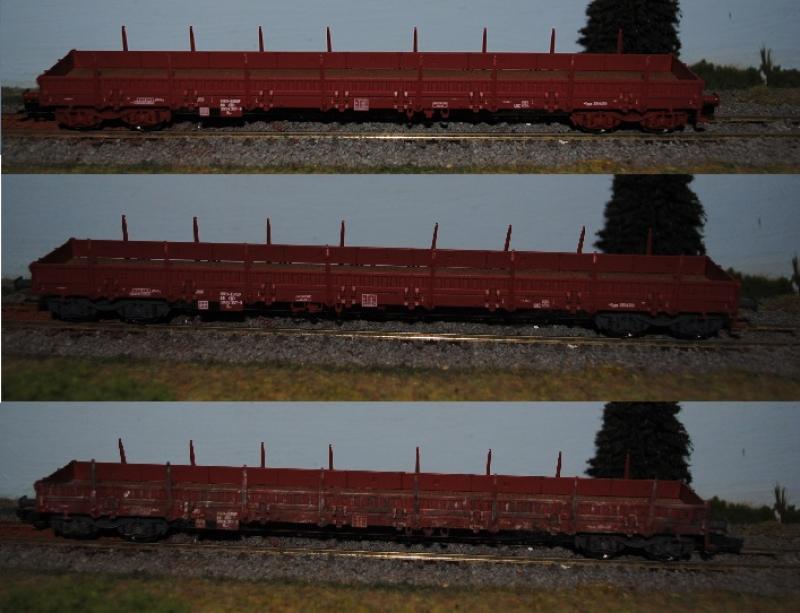

Hier nog even een plaatje tussendoor;
klik
Op de bovenste foto een Fleischmann wagen zoals deze uit de winkel komt.
Op de middelste foto dezelfde wagen maar dan met buffers en draaistellen grijs geverfd.
En op de onderste foto is de buitenkant van de wagen gewheaterd en ziet er uit alsof hij al jaren in dienst is. De binnenkant van de wagen moet nog gewheaterd worden en voorzien van lading.
Nu nog 7 stuks die ook zo gedaan moeten worden.
Groeten Ruud B.

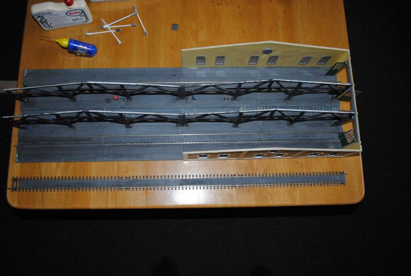

Het wheateren van de platte wagens wilde ik al een tijdje meenemen in het draadje. Dus zoals gezegd even tussendoor. Nu weer verder met de loods. Eerst de sporen schoonmaken, zodat de locomtieven straks de loods in en uit kunnen rijden. De sporen zijn in zijn geheel uit de loods te schuiven;
Zo zijn de sporen makkelijk schoon te maken. Op de wattenstaafjes is te zien wat een berg vuil er van de sporen komt.
Straks als de sporen schoon op hun plaats liggen weer verder bouwen aan de loods. Met een beetje mazzel kan de loods dan vanmiddag terug op de baan
Groeten Ruud B.

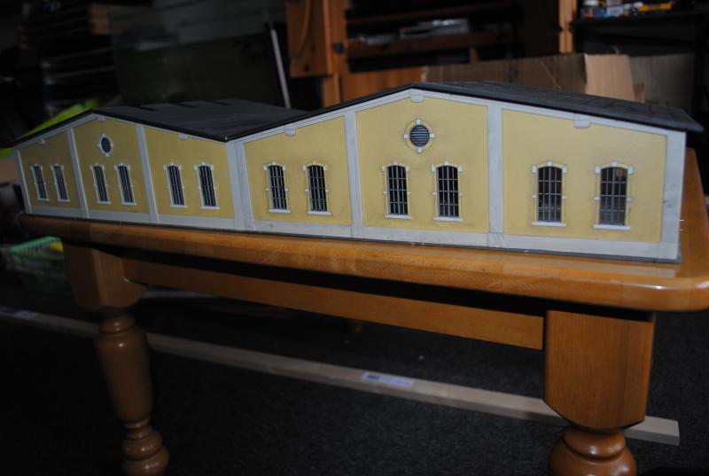

Hallo allemaal,

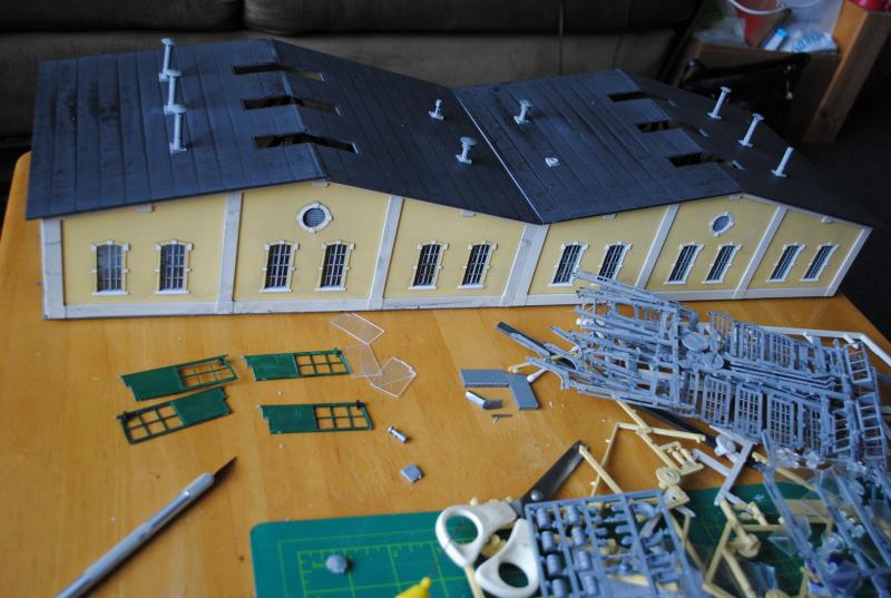

De loods gaat met sprongen vooruit. Het bouwen gaat heel lekker vandaag. Hier nog een paar foto's van de bouw;
Plaatjes zijn weer klikbaar voor vergroting.
Straks de laatste foto's van de loods als hij helemaal af is.
Groeten Ruud B.

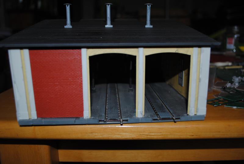

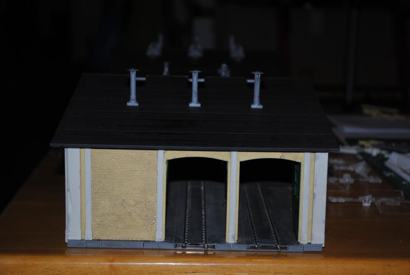

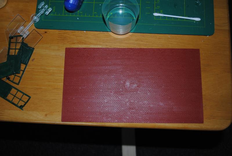

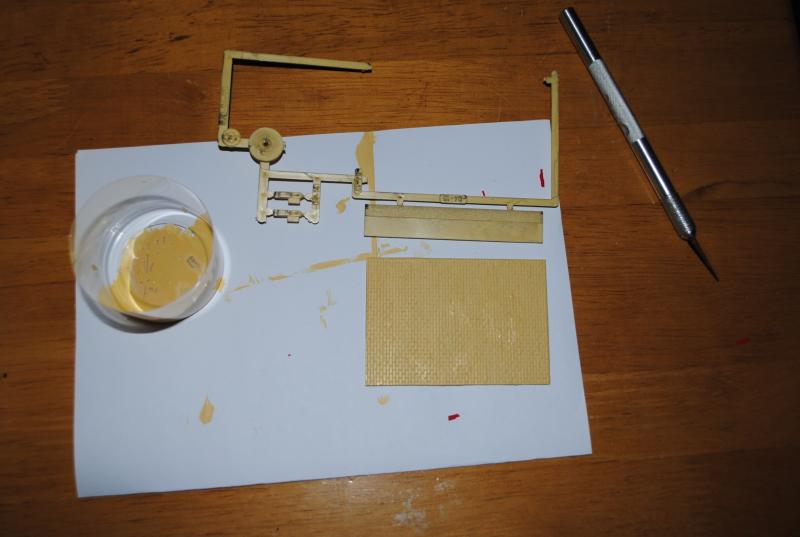

Bij het bouwen aan de achterkant van de loods miste ik een aantal onderdelen. Een muurtje, 2 deuren en de delen waarmee de deuren aan de binnenkant vastgezet moeten worden ontbreken.
Omdat ik de loods al jaren heb zou ik niet meer kunnen vertellen of het nooit in de doos heeft gezeten of dat het er bij het begin van de bouw ( lang geleden ) uit is gehaald en bij andere modelbouwspullen terecht is gekomen. Dus moest ik een andere oplossing bedenken om de loods af te kunnen bouwen.
Hier een paar foto's van de oplossing; ( plaatjes weer klikbaar )
Even een muurplaatje er bij gepakt om het gat mee te dichten.
Het muurplaatje ingepast in de muur.
Op het oog de gele kleur mengen zoals de rest van de loods fabrieksaf is. Nog iets kleurverschil, maar dit komt na wash met verdunde zwarte verf goed.
Het plaatje na de zwarte wash in de muur gelijmd. De kleur komt nu aardig overeen met de rest van het geel.
Groeten Ruud B.

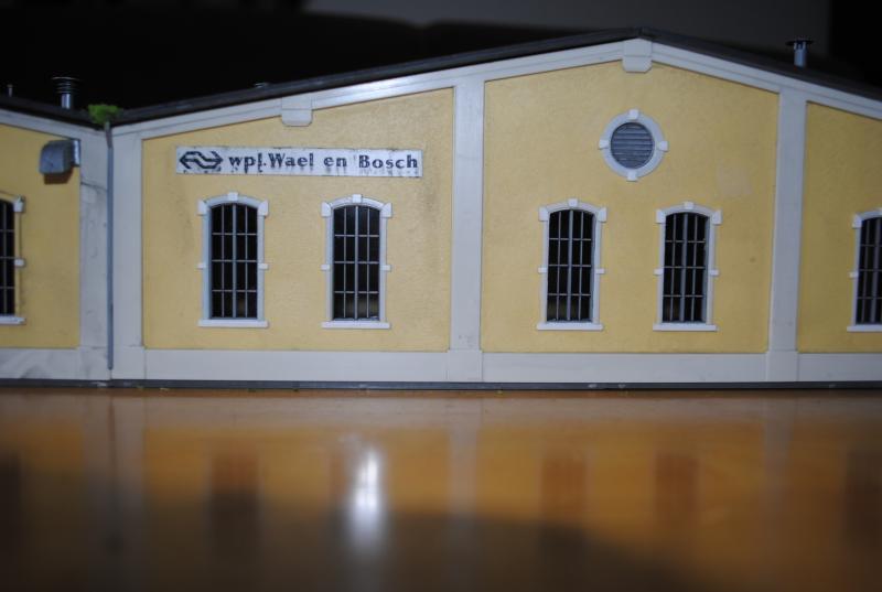

Hallo allemaal,
De loods is klaar en kan terug op de baan. Hier de laatste foto's van de loods voor hij terug gaat;
klik
weer klik
Groeten Ruud B.

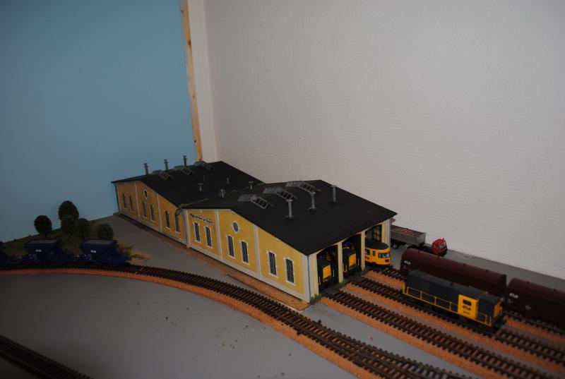

Hallo allemaal,
Hier weer een paar foto's van het plaatsen van de loods; ( plaatjes weer klikbaar voor vergroting )

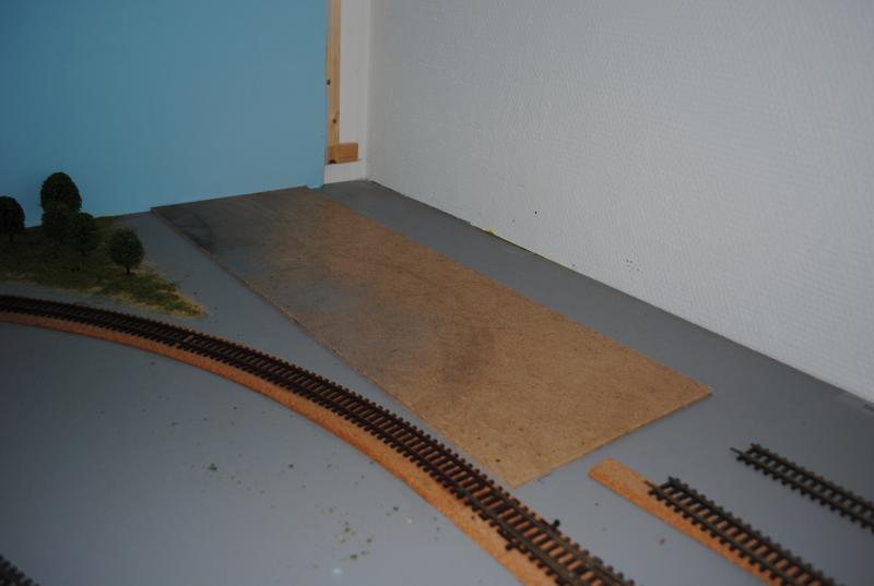

Onder een gebouw hoort een fundering. Ook in H0 schaal, hier niet om verzakken te voorkomen maar om op goede hoogte te komen met de sporen op de onderbedding.
De fundering is stevig vastgelijmd en nu kan de loods er op.
De loods op zijn plaats gezet. Op de hoeken van de loods blokjes geplaatst zodat deze goed op zijn plaats blijft staan. Dit is betere oplossing dan de loods vastlijmen aan de ondergrond, want dan krijg ik de bodem nooit meer los zonder schade. Nu kan ik sporen ontkoppelen en de loods zo optillen als ik in de toekomst ga verhuizen.
Eindelijk staat op de plaats van het karkas een werkplaats... de hoek van de baan ziet er al anders uit. Nu nog groen om de loods.
Hier nog een keer hoe het maandenlang was ter vergelijking.
Nu ga ik werken aan scenery en natuur rond de werkplaats.
Ik zal zo snel mogelijk weer update met foto's plaatsen van de voortgang.
Groeten Ruud B.

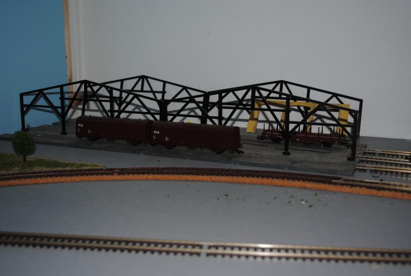

Hallo allemaal,

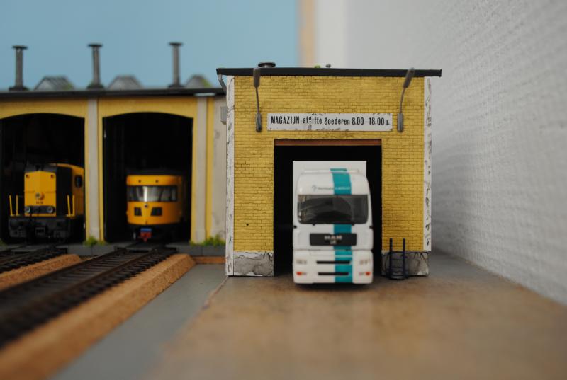

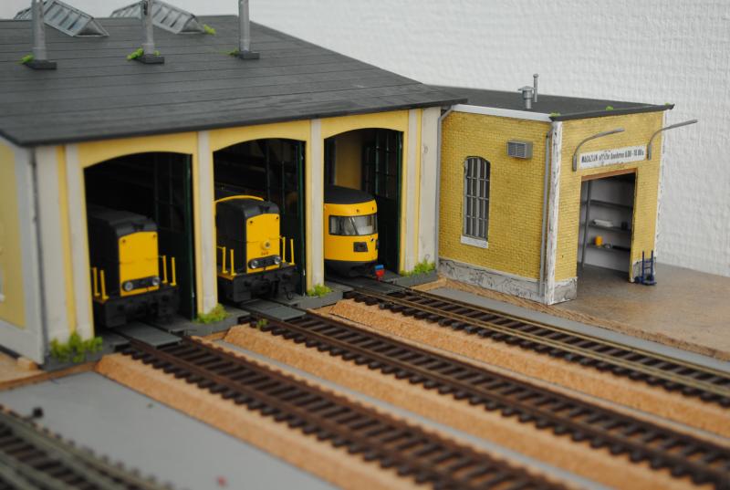

Weer een stapje verder. Het magazijn naast de werkplaats is in grove lijnen af en staat op zijn plek. Alleen de vloer moet nog geschilderd worden en er komen nog spullen in de loods te staan zoals olievaten, pallets enz. Hier een paar klikbare foto's van de uitbreiding;
Er moet heel snel grind en groen bij de loods komen...dus verder bouwen maar !!
Het magazijn is zo groot dat vrachtauto's binnen kunnen lossen bij slecht weer.
Groeten Ruud B.
