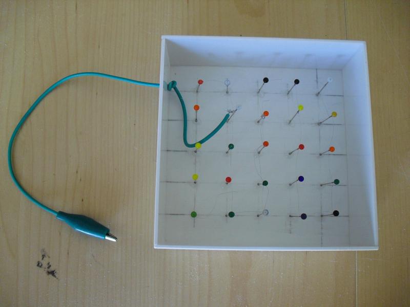

Afgelopen week de Grasmaster gekocht. Tot zover..
Vorige week het Modelspoor magazine gekocht nr 114.
Daarin staat een artikel over de Struikmaster. Ofwel
het makken van kleine struikjes en graspollen met de
Grasmaster. Het is vrij eenvoudig om te maken, al kon
ik het zelf weer niet laten om hem te verfraaien.
Men neme 25 spelden vanuit de mrs. haar naaidoos.
En een plaatje abs van 2mm dik.
De afmetingen van mijn Struikmaster zijn 12x12 cm
en 4 cm hoog.
Snijd een plaatje van de jou gewenste grootte en maak
een vakverdeling van 20x20 mm. Op de kruisjes gaatjes

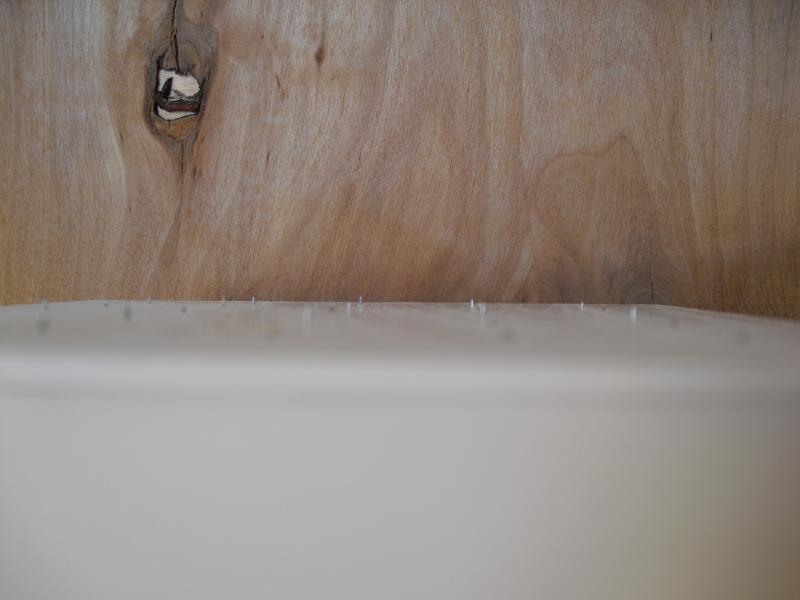

boren van 0,55mm. Hierin steek je vanaf de andere kant
de spelden in (neem als ondergrond een stukje triplex
zodat de spelden rechtop blijven staan) en druk deze
ongeveer een mm door het plaatje heen.
De spelden vastlijmen met twee componenten lijm.
Vervolgens snijd je 4 zijkanten naar gelang je wensen qua
hoogte en de grootte van je bovenplaat.
Vervolgens lijm je deze op zijn plaats.
Leg het bakje op de speld punten en neem wat stukjes
dun koperdraad. Dit sla je met een slag om elke speld
zodat deze met elkaar zijn verbonden.
Neem de soldeerbout en vertin elke slag even.
In 1 zijschot boor je een gaatje en daar voer je een
kabeltje doorheen, die aan de buitenkant een 20cm uitsteekt.
Daar bevestig je een krokodillen stekker aan of je vertint
het uiteinde. Net wat u blieft.
Test dan wel even met behulp van een trafo en een lampje
of alle speld punten stroom geven.

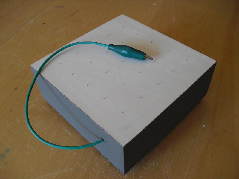

Vervolgens snijd je een bodem en lijm deze op zijn plaats.
De bodem en zijkanten licht opschuren Bovenkant niet!
en er 4 dopjes onderlijmen zodat hij iets van de tafel staat.
Spuitbusje met kleur naar keuze, en spuiten maar.
En dan kun je met behulp van je Grasmaster (van Noch of
eigenbouw) 25 graspollen of struikjes in 1 keer maken.
Op dezelfde manier zoals Karst Drent begrast.
Naar idee van Marc Verdamme.
Ik heb ervoor gekozen het geheel dicht te maken, dit omdat
het voorbeeld uit het artikel van binnen al aardig onder de
gras vezels zat. Het kabelwerk zat ook niet naar mijn zin.
Veel plezier ermee!
