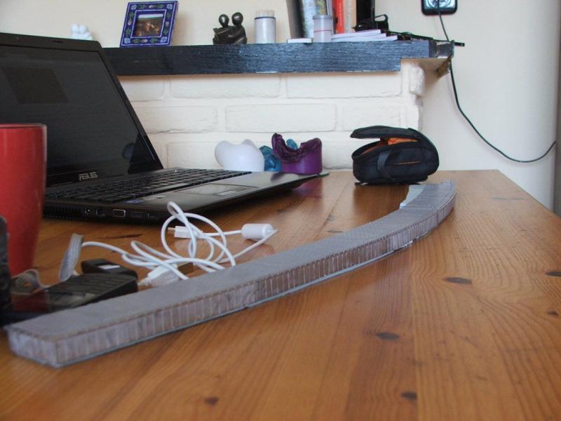

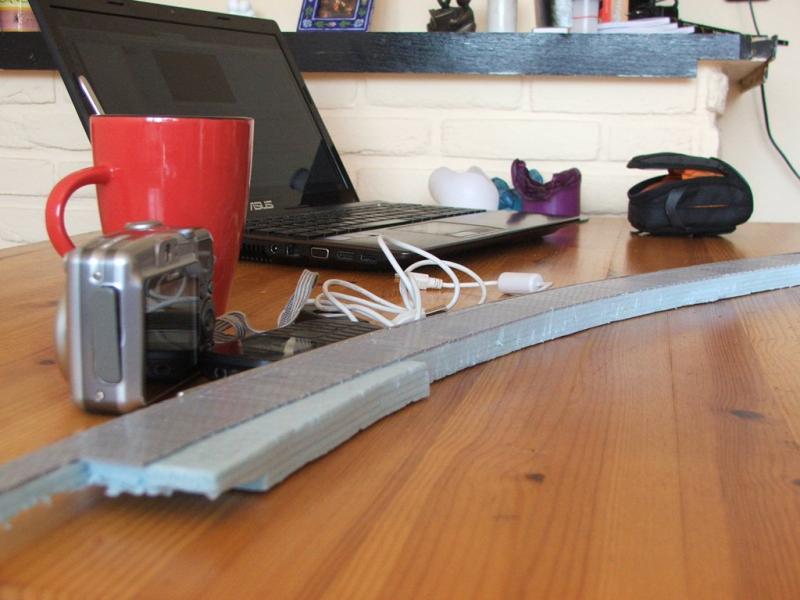

Hoi Harold,
De perron randen komen mij bekend voor. Ik ben nog bezig met de bouw van het perron, het moet geplakt worden op twee modulebakken, en vervolgens in tweeën gezaagd worden. Daarvoor wacht ik tot ik even tijd heb om de twee bakken op te stellen. Dus ligt het perron te verstoffen op een kast in de woonkamer.
Het probleem van verschil in hoogten heb ik in Wagensheim 'opgelost' door het spoorgedeelte en het weggedeelte van elkaar te scheiden, het zijn twee verschillende delen. Daardoor kon ik ze op verschillende hoogtes neerzetten. Op een oudere baan had ik karton van dozen gebruikt om het dorpgedeelte op te hogen, zodat de perrons er niet zo erg bovenuitstaken.
Misschien kan je met het bekende blauwe isolatiemateriaal van de G**** ook het verschil opheffen? Dat is trouwens ook geschikt als bouwmateriaal voor je perrons.  :)
Mijn perronnetje (spoor 1 alleen, vandaar geen achterkant):
idd, het perron is wat hoger dan de platen die ervoor staan. Maar het spoor ligt ook hoger dan de eerste laag waarop het perron bevestigt wordt. Dus dat heft elkaar weer op.
succes met de bouw!
