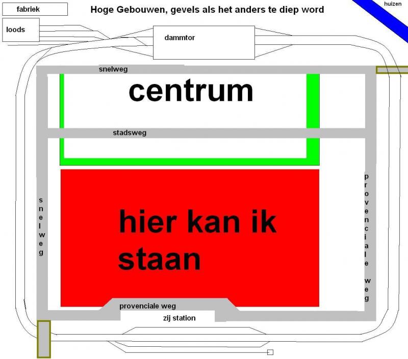

Ik ben weer bezig geweest met mijn baanplan
Dit maal met het baanplan van het hele bovenniveau.
Waar het naar beneden gaat is niet getekend, maar dat is in het midden van de lange zijdes (waar geen station staat)
Bijna alle uitleg staat erbij. behalve bij de weg met een groene omranding.
Dit is een brug over het spoor oid.
https://images.beneluxspoor.net/bnls/mooi.jpg
Wat vinden jullie ervan?
Ik wil graag wat reacties etc.
Willem

Wat zijn de maten?
Dan hebben we een idee over hoe en wat?

4,60 bij 3,80
Oja, nog wat gegevens:
Roco Line Flexrails
Nieuwe Lima wissels, die hele slanke
Nederland IV en V
digitaal met Twincenter
via Koploper
Willem
WillemNS
Re: Baanplan Kleinerveen, hele bovenniveau, NS tp. IV en V
28 April 2007, 21:17:20 »
4,60 is bij de stations, 3,80 bij de korte zijden, waar geen stations liggen.
Willem

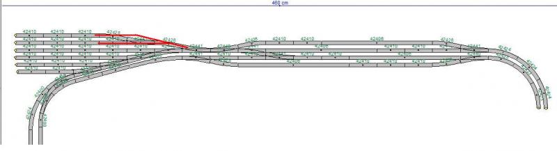

Hier ff wat in wintrack in elkaar geflansd.
Zo heb je het volgens mij een beetje in je gedachten.
Kortste spoor in het station is 1m30
Klopt dit een beetje met wat je in gedachte had?
Heb het gemaakt met RocoLine, en dan de 15 graden wissels.
Binnenbocht is R3, buiten R4.

Wel korte sporen links boven...

Dit is inderdaad wat ik bedoel.
Dank dat je dit in elkaar hebt gezet voor mij.
alleen het voorste spoor moet al beginnen na de bochtwissel, het spoor op de voorgrond, het eerste spoor van het station.
Dan is dat iig wat langer.
vind je het een beetje een mooi baanplan?
Willem

Dat zijn opstelsporen bas.
Willem

Mischien dat je zo een van de opstelsporen langer kunt maken, je hebt er alleen een linkse wissel voor nodig ipv een rechtse.
Baanplan
Teun.

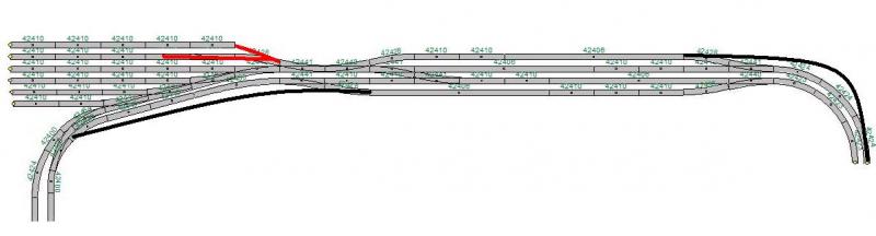

https://images.beneluxspoor.net/bnls/verbeterd.jpg
Verbeterd dus.
En oja, nog een aanpassing, omdat het anders meer een groot rondje zou worden nog iets aangepast.
in de volgende post zie je het.

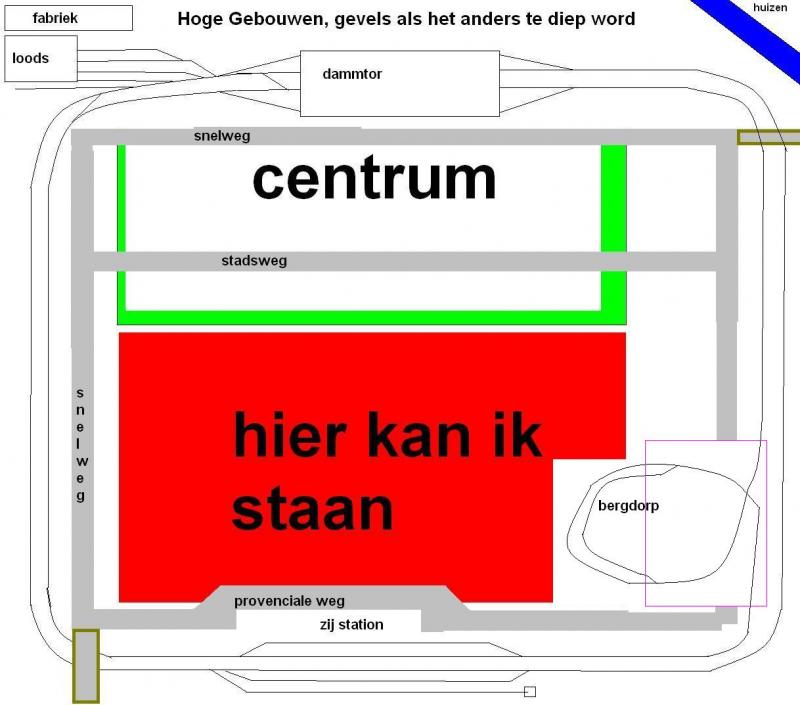

https://images.beneluxspoor.net/bnls/mooi_1.jpg
hier het verbeterde baanplan
Ik heb alleen even de soort spiraal getekend.
Nog wat aantekeningen:
De spiraal loopt wat naar beneden, na de kruising weer wat naar boven.
Het is tweesporig omdat 2 sporen in een bocht na elkaar een mooi gezicht is.
Alles in het Roze vlak is in een berg, ook het bergdorp natuurlijk, alleen als ik dat ook in het roze zou doen, dan zou je kunnen denken dat je de rails ook niet meer kan zien.
Het is daar dus allemaal berg, alleen wat niet is omheind in een roze vlak, kun je zien.
De weg loopt daar wel gewoon door, dit zal wel moeten want ik werk met het Faller Car System.
Willem

Beetje saai vind ik het. Ik zou meer industrie doen dan kunnen er tenminste ook nog goederentreinen rijden.

Hallo Marcel,
Dat komt op niveau -1.
Waar nu het stuk is waar ik kan staan, word daar kleiner, en komt een bak met rangeer en industrie.
dit word gemaakt met een module vak van 60 bij 1,20. Dit is wel het laatste wat ik ga doen, eerst dit niveau klaar hebben, het schaduwstation is al klaar.
P.s de aansluitingen naar het rangeergedeelte liggen er al.
Willem

Rangeersporen aan de hoofdbaan?! In werkelijkheid 1. Zeer gevaarlijk 2. Leidt tot vertragingen. Niet doen dus.
Lengte: erg kort allemaal, zelfs als je kleine wissels gebruikt.
