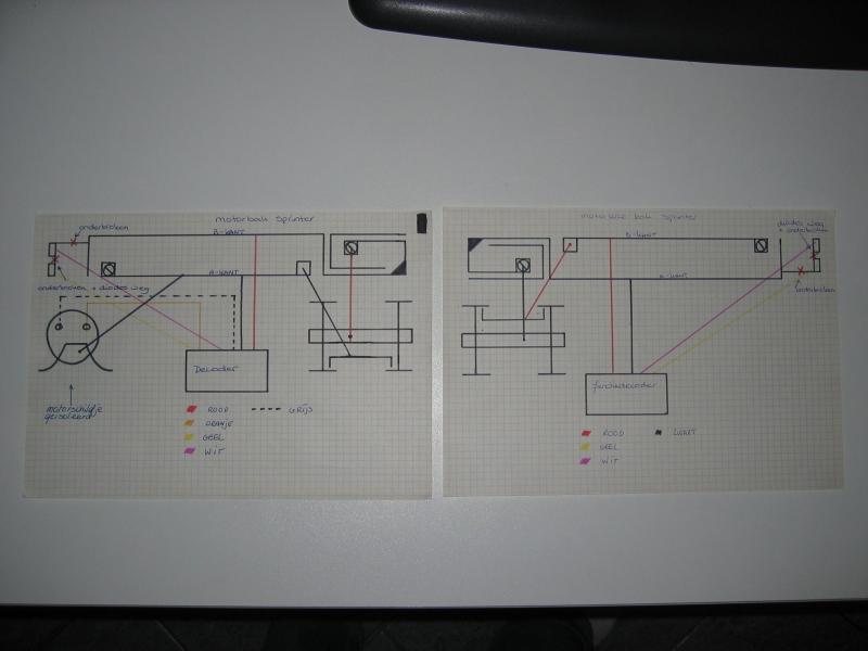

Vervolg op een mogelijke aanschaf van een sprinter.
Ik kan een tweedehands sprinter kopen, waar een selectrix decoder in heeft gezeten. Deze is verwijderd, maar nu brandt de verlichting niet meer.
Zelf gebruik ik het TC en Lenz decoders. Het inbouwen van decoders in treinen zonder stekkerinterface doe ik niet dagelijks (ooit in een plan V een decodercompleet vervangen).
Waar zitten de valkuilen, waar moet ik op letten?

een fleischmann sprinter digitaal maken is opzich niet zo heel moeilijk.
Heb zelf hier tekeningen van iemand gekregen hoe je deze digitaal kan maken ( heel simpel en duidelijk verteld ).
https://images.beneluxspoor.net/bnls/Sprinter_totaal_tekening_digitaal_003.jpg
Zelf heb ik de blauwe draad gebruikt om de verlichting te laten werken ipv de zwarte. ( zoals in tekening vermeld staat klopt niet 100% ).
verlichting = Wit / Geel en Blauw
Dus verlichting front blauw en geel bijv.
Verlichting sluit blauw en wit bijv.
