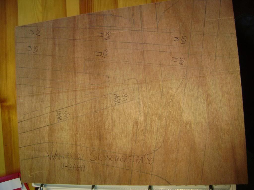

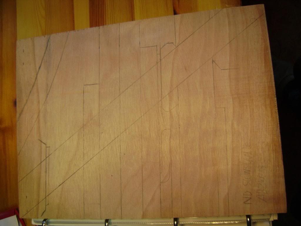

Ik heb inmiddels 3 diorama's uitgetekend waarvan 2 al op hout en eentje alleen nog maar op papier:
Waderloh Gießenerstraße U-bahnhof, een hoog gelegen U-bahn halte met daar schuin naast een laag gelegen een kop eindpunt van een 1000mm tramlijn.
Neu Dalhausen Steinstraße Abzweig, een oude fly-over met onder een vrije busbaan, 2 sporige lokale hoofdlijn( ND Benninghausen-ND hbf, zie sporenplan vorige post) met halte en daar vanaf buigende de cargo verbindingsboog van/naar Paderborn. Dit zal ingeklemd liggen tussen woningen waarvan alleen de achter gevels geplaatst worden.

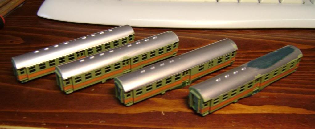

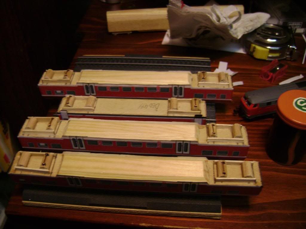

Ik ben vandaag weer begonnen met het verder schilderen aan 4 ESK rijtuigen, daar komt nu de oranje band op. Alle 4 de rijtuigen zijn aan beide kanten inmiddels van 1 laag oranje voorzien.
Groetjes Michiel

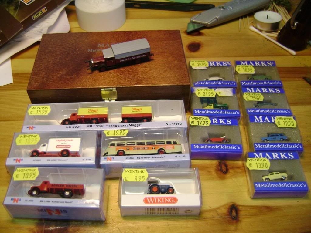

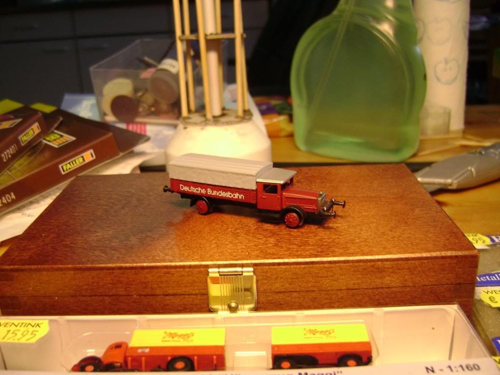

Vandaag heb ik mijn modelbouw butget voor dit jaar verdubbeld, heb net zoveel uitgegeven als in het hele jaar bij elkaar. Dat is het voordeel als je met terug werkende kracht dingen uitbetaald krijgt.
Ik heb me dan ook aardig uitgeleeft en veel auto's, vrachtauto's, een tractor en een bus gekocht van Marks Metallmodellclassic's, Minis, Wiking en Rietze. Het grootste deel is bestemd voor mijn ESK module Bad Steinburg am Hellweg. De XX Citaro gaat naar een vriend van mij die er zelf op gereden heeft en de Vomag Schienen Lkw de duurste aanwinst gaat in de vitrine kast en mogelijk dat die ook ooit ergens ingezet word.
Groetjes Michiel

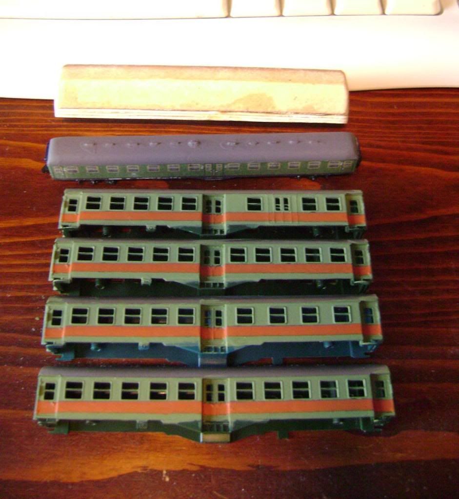

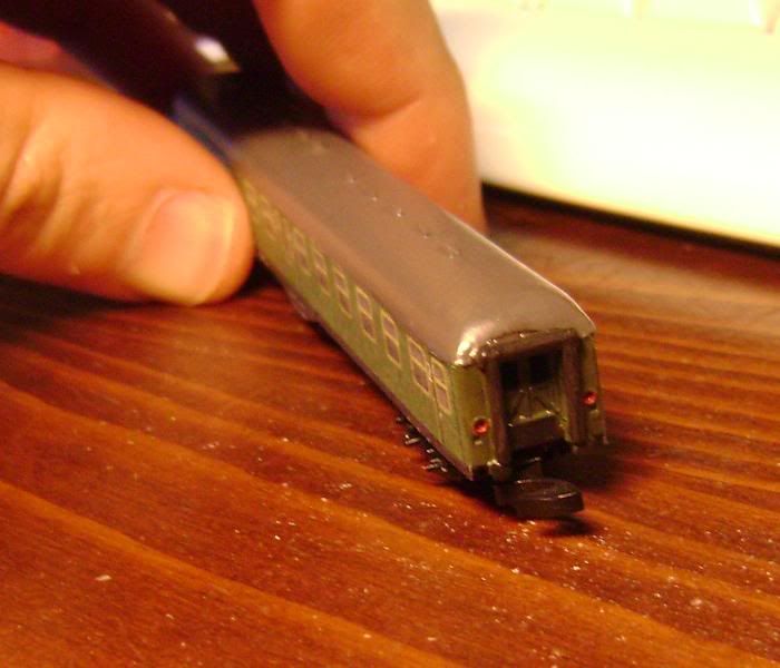

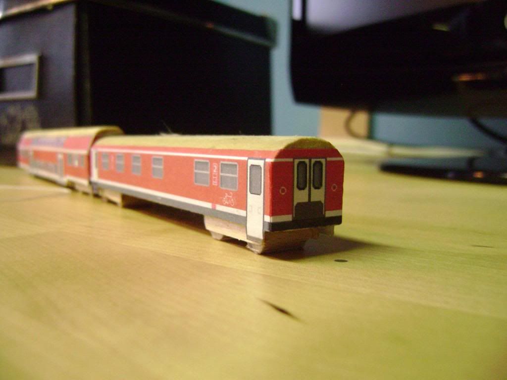

Zo eindelijk weer wat te melden, gister en ook al maandag verder gewerkt aan wat dingen. Zo zijn hebben de 4 ESK umbauwagen hun oranje bies en schiet het met de Byl421 van m'n vader ook hard op. Daar heb ik stukjes 0,5mm koperstaaf op het dak gelijmd om  de ventilatoren mee na te bootsen en nu ik weer goede grijze(muur)verf heb kon ik het dak ook schilderen. Ook de kopwanden die niet bestikkerd zijn hebben een laagje groen gekregen. Aangezien de buisbalgen er op gegoten zijn moeten die dingen ook geschilderd worden samen met andere details dus daar ben ik nog wel even mee bezig.
Veel tijd ging ook zitten in het verder uitbouwen van een blok MDF dat een Br228.7 moet worden. dit ding moet 22mm hoog zijn en dan red je het met 18mm MDF niet. 3 stroken karton er onder lijmen en dicht maken met veel secondelijm lost het dan op. Daarna de nodige tijd besteed aan het in model schuren. Het MDF was al in model geschuurt en voor op de koppen kreeg ik het niet lekker aangesloten. Dit heb ik opgelost door secondelijm voorop te druppelen en de kop dan gelijk in meel te drukken. Secondelijm+meel word in 1 of enkele secondes kei hard en als je het losse meel even er af blaast kan je dat nog zo vaak herhalen als nodig en heb je snel weer een dikke schuurbare massa.
De komen de dagen zullen er wel meer updates gaan volgen maar dit was het even voor nu, groetjes Michiel

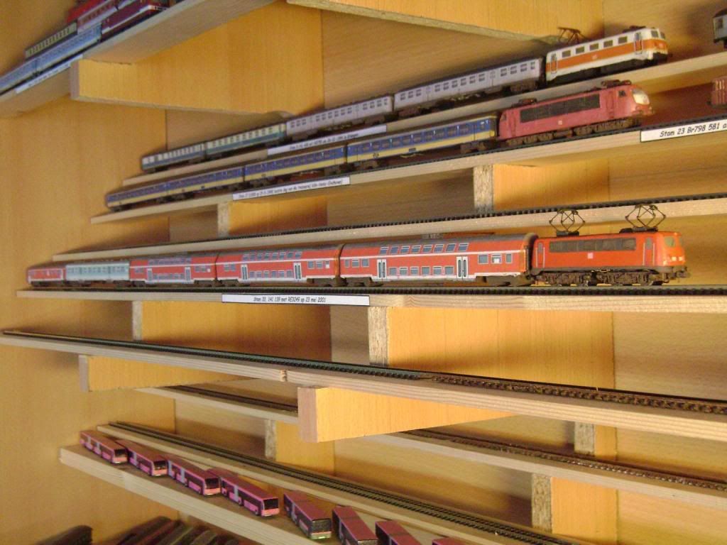

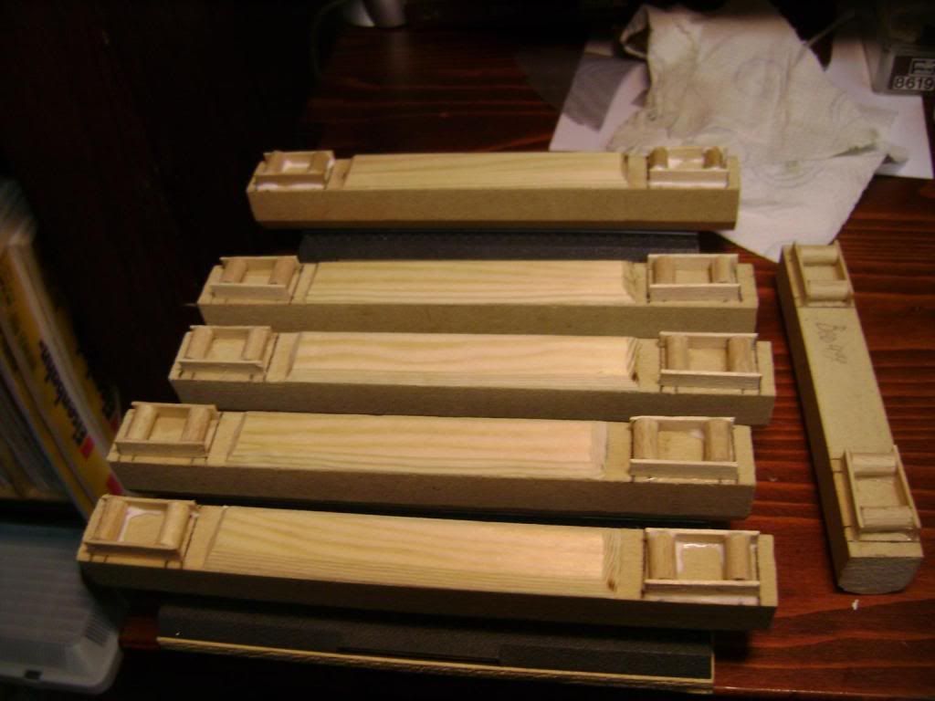

Vanmiddag draaistellen of wat er voor door moet gaan onder m'n rijtuigen gebouwd, de Br228.7 moet nog:

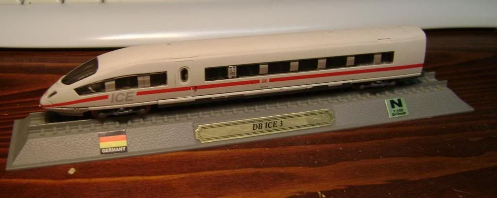

Daarnaast lag m'n nieuwste aanwinst in de brievenbus vandaag, een ICE kopbak uit de Del Prado serie:
Groetjes Michiel

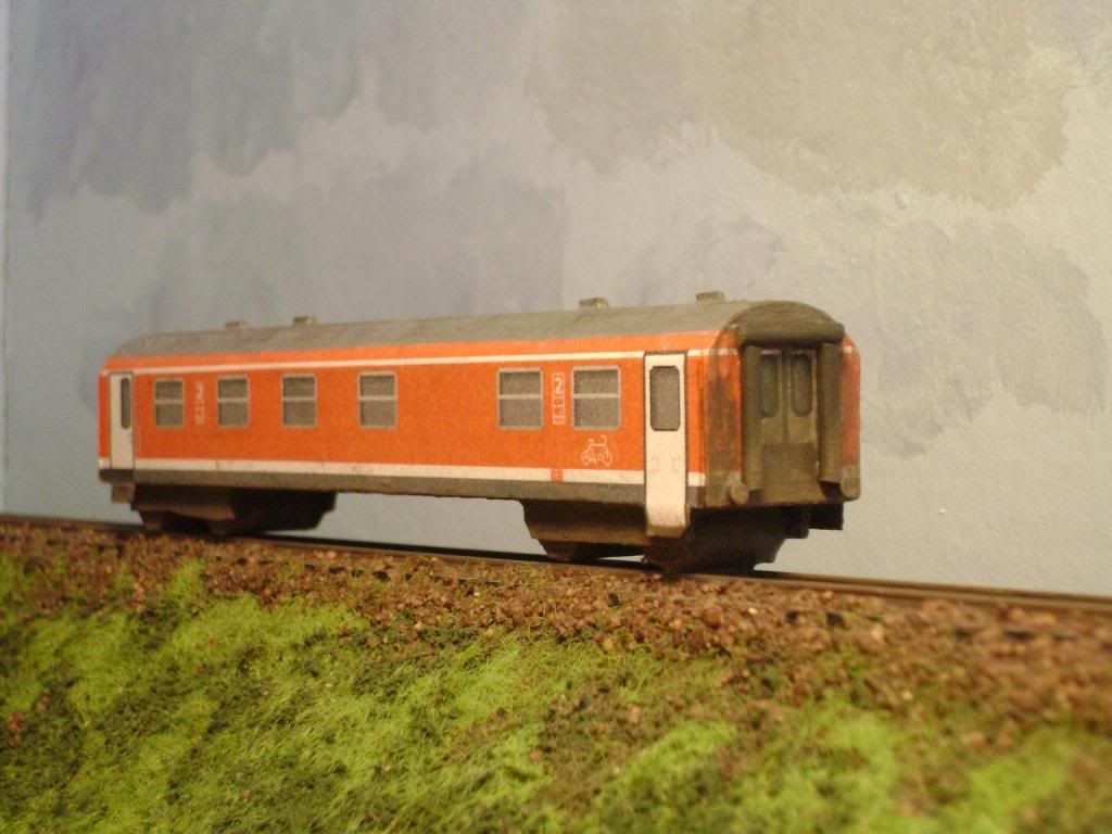

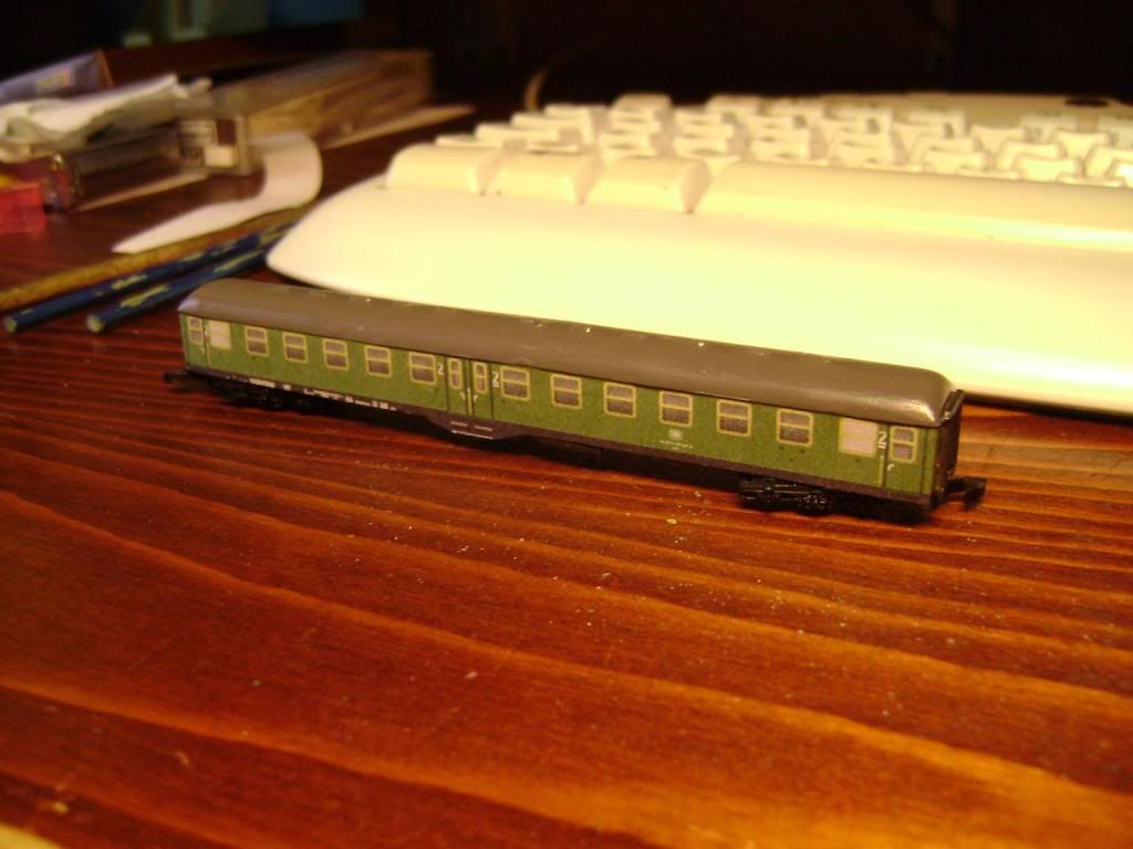

De Byl421 van m'n vader is bijna klaar moet alleen nog verouderd worden:
Inmiddels ook alweer 2 nieuwe rijtuigen bestikkerd alleen krijg ik de stikkers minder opgerekt als normaal waardoor ik kieren moet gaan vullen :-\:
Groetjes Michiel

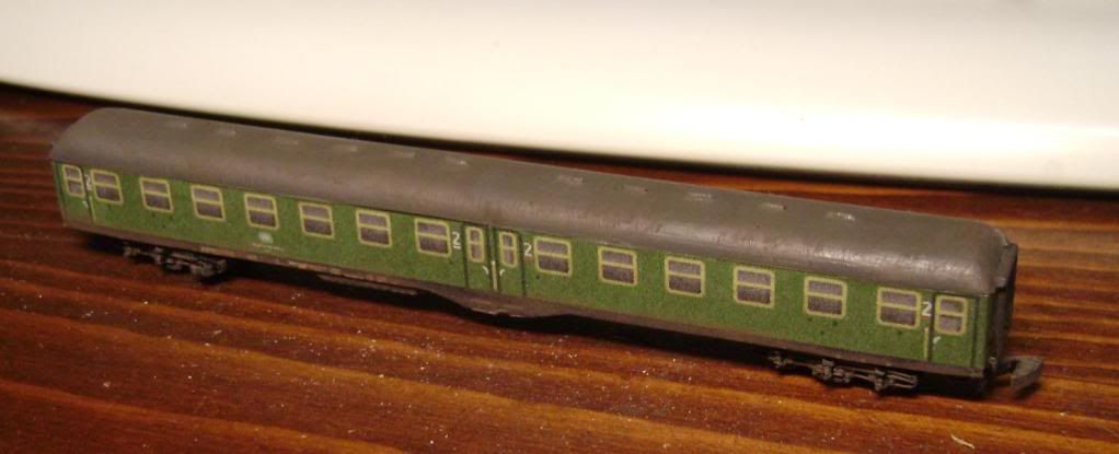

Die Byl421 heb ik verouderd, die is nu klaar;

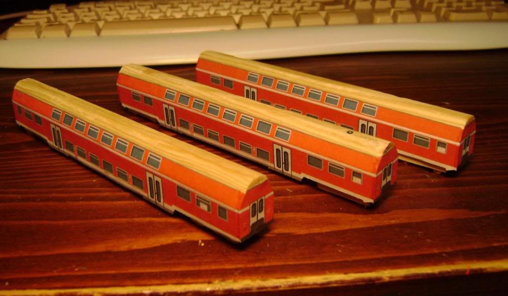

Inmiddels heb ik alle 3 de DBuz747's bestikkerd en bijgeschilderd, want het oprekken werkte ook bij de andere 2 niet;
Vanavond gaatje geboord en beugeltjes onder de draaistellen gemaakt;
Daarna gaatjes geboord voor de buffers en spijkertjes er in getikt;
Daarna heb ik ook nog 2 staafjes spaghetti vuil zwart geschilderd en na het droog föhnen in stukjes van 12mm gesneden voor het maken van de buisbalgen.

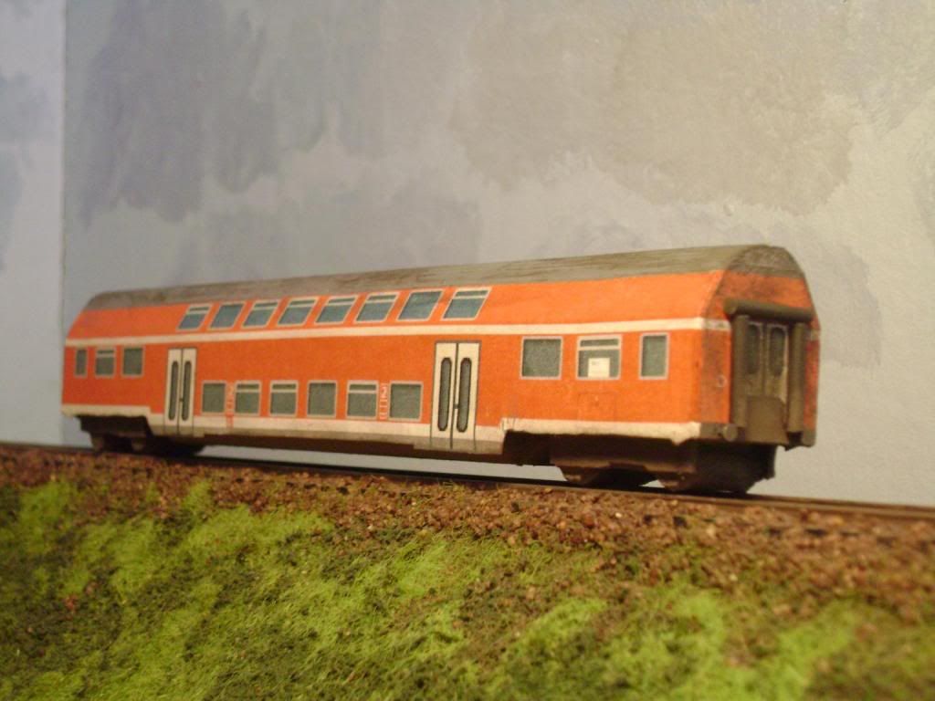

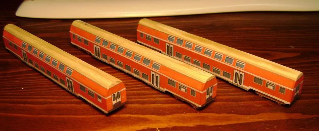

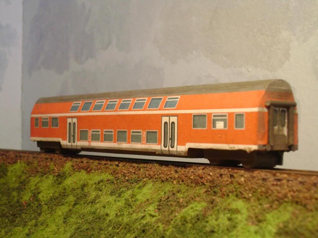

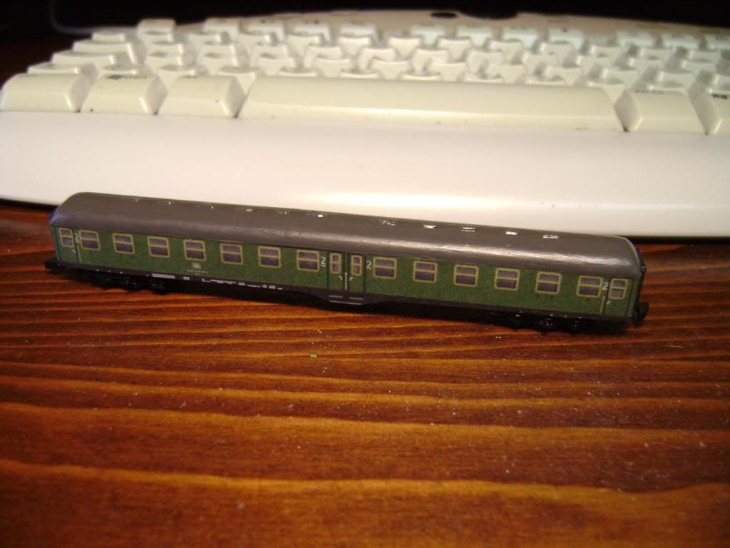

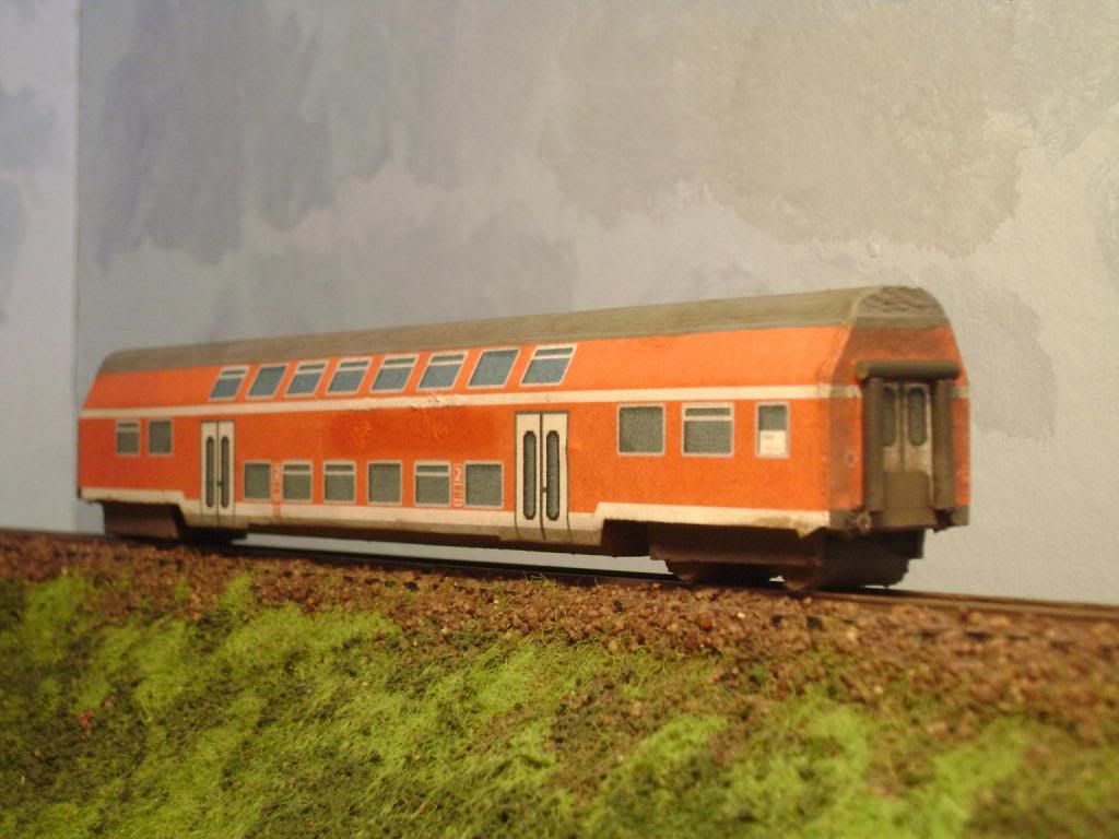

  • Berichten: 3032
Re:Materieel verzameling van Michiel(NDS)
« Reactie #328 Gepost op: 14 January 2010, 16:10:07 »

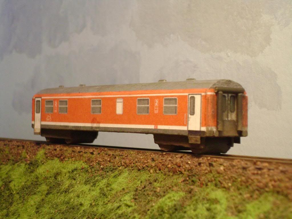

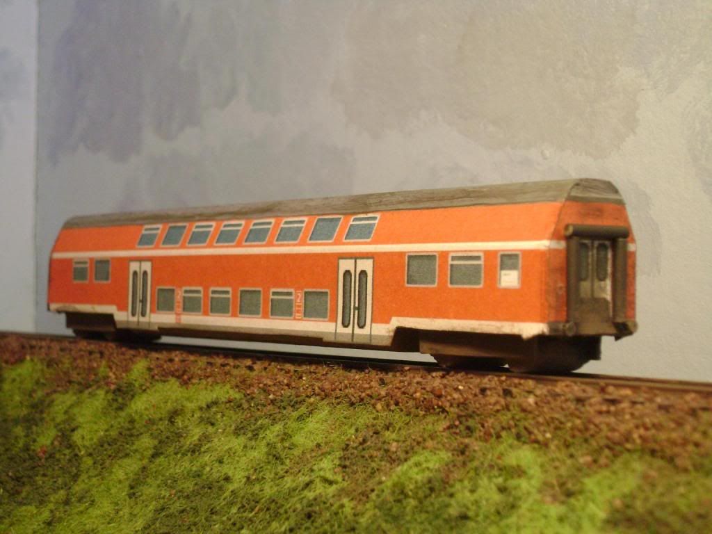

De afgelopen dagen ben ik met de 3 DBuz749 en de Bbd499 verder gegaan en deze zijn nu klaar.

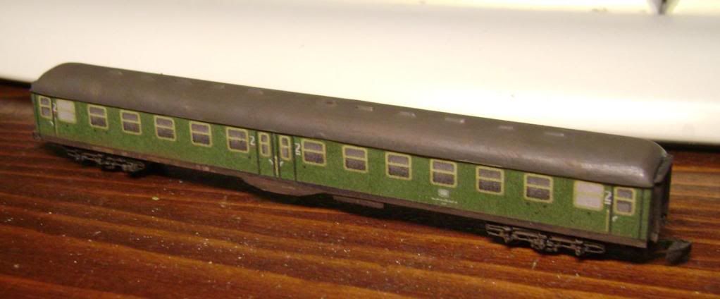

De Bbd499:

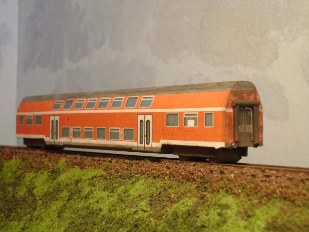

DBuz749, rijtuig 1:
DBuz749, rijtuig 2:
DBuz749, rijtuig 3:

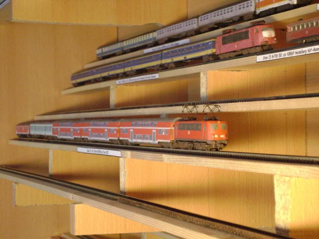

En dan de hele trein; Stam 33, "141 139 met RE3249 op 23 mei 2001":
Groetjes Michiel
