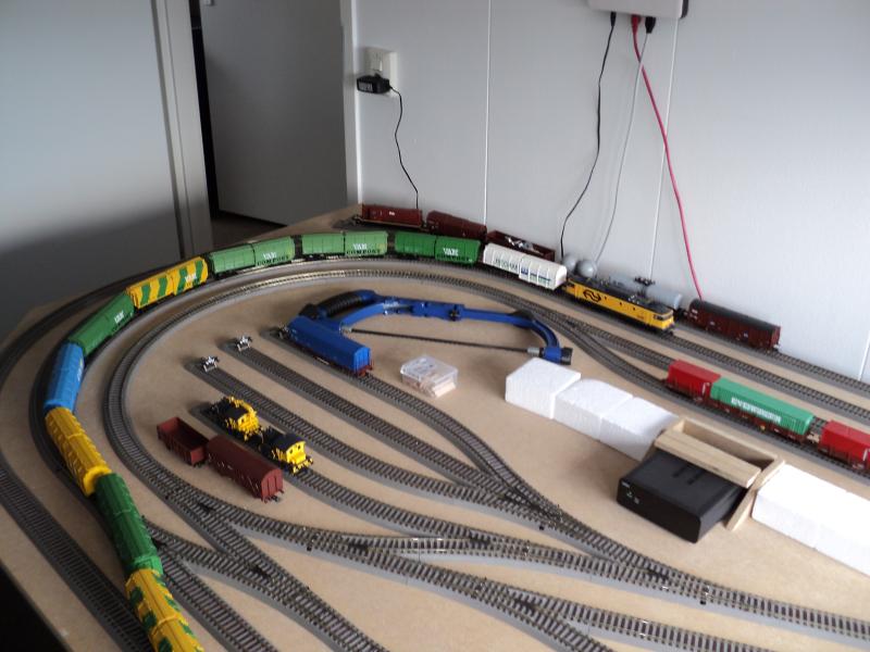

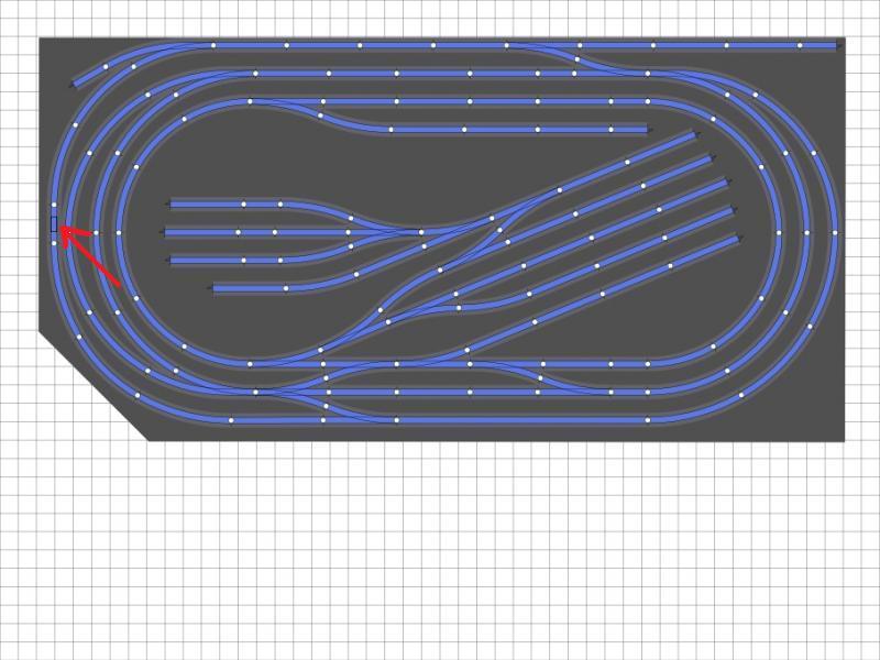

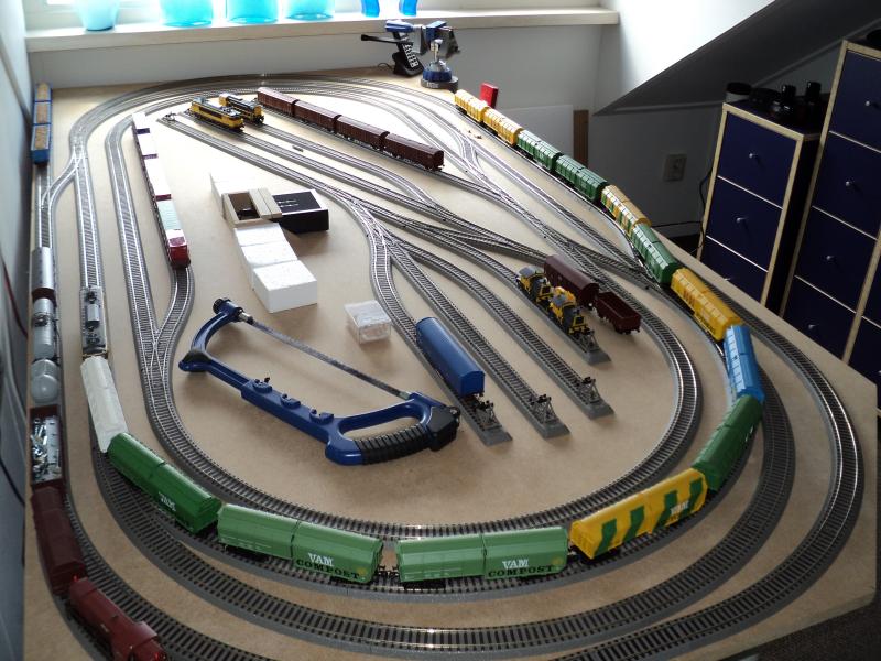

Gezien dit mijn eerste eigen modelbaan is wou ik het simpel houden en heb ik voor Roco Geoline met bedding gekozen.
Ik rij meestal met vracht dus een station heb ik niet, maar dat zou eventueel voor op de baan nog wel kunnen in de toekomst.
Ik heb de baan zo ontworpen dat de buitenste rechter baan als rangeer plek gebruikt kan worden en ook in de dubble bocht rechts kan ik matrieel kwijt.
In het midden wil ik een heuvel maken met wat scenery erop, de ombouw voor de travo heb ik al klaar ik moet hem alleen nog even in elkaar zetten.
De achterste wissels (6x) zijn digitaal via de lokmaus de voorste schakel ik met de hand
Het is allemaal wat compact, maar zoals je wel kan zien op de foto's heb ik niet veel ruimte.
Alle suggesties en opmerkingen zijn welkom.

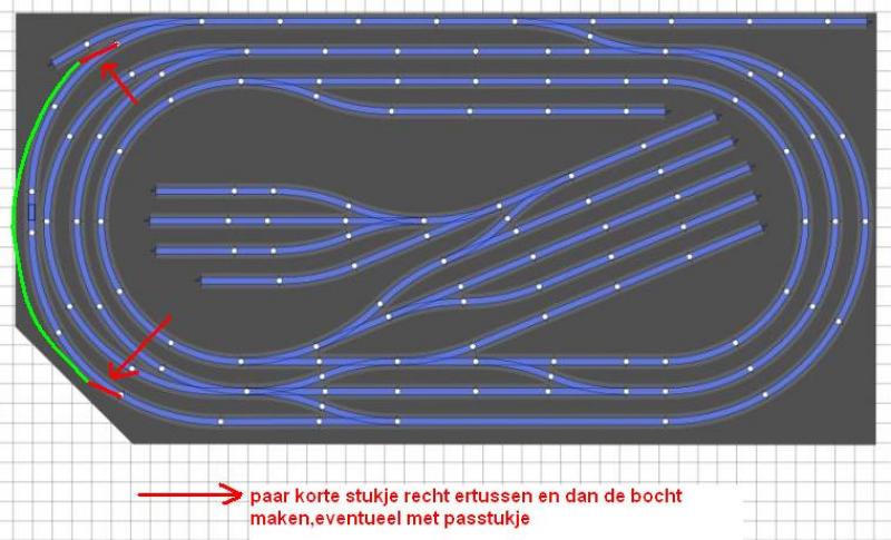

Dennis, zoals op het plan als wel op de foto heb je 1 punt wat eigenlijk tekort op elkaar ligt:
Daar kun je nooit op beide sporen tegelijk rijden omdat daar de vrije ruimte te klein is. Zou ik veranderen als ik jou was.
Dennis Beekman
Re:Roco Geoline Rangeer Baanplan 220x110
26 April 2012, 11:50:25 »
Ik heb er al een keer een trein neergezet en er toen met de vam trein langs gereden, het gaat nog net goed
Zou niet weten hoe ik dit op kan lossen, anders passen de bochten niet goed.
De enige oplossing is dat ik die bocht weg haal en er aan bijde kanten een kopspoor van maak.
Laatst bewerkt op: 26 April 2012, 12:01:07 door Dennis Beekman

Dennis, da's ook prima. De een rijd graag, de andere bouwt graag.... dat is het leuke van deze hobby!
Wat ik bedoelde was om er iets lengte bij aan te maken zodat er iets meer ruimte tussen de sporen komt die ik met de pijl aangegeven heb. Zou je kunnen doen met vrij korte stukjes rail. Ken 't systeem verder niet dus dat kun je zelf denk ik prima bepalen
Dennis Beekman
26 April 2012, 14:10:37 »
Ronald,
Ik weet het, maar ik heb er de ruimte niet voor
Ik zoek nog wel even een oplossing voor dat stuk spoor wat er te dicht op ligt, maar ik heb echter nog geen idee.

Als er maar een klein beetje ruimte is zou je het zo kunnen proberen op te lossen.
Er zijn nog wel andere oplossingen maar bekijk deze eerst maar eens.
Gr Piet

Dennis,
Als Anyrail aangeeft dat het niet op je tafel past, dan kun je er zeker van zijn dat het ook echt niet past. Anyrail is erg nauwkeurig en geeft de maten altijd heel precies weer.
Toch zie ik nog wel een oplossing. In de rechte sporen heb je zowel boven als onder op enkele plaatsen een 10 cm rails geplaatst, waarschijnlijk art.nr. 61113. Als je die weghaalt en de overige rails passend maakt, dan heb je ineens voldoende ruimte.
Sander

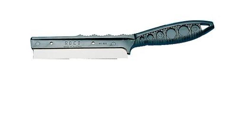

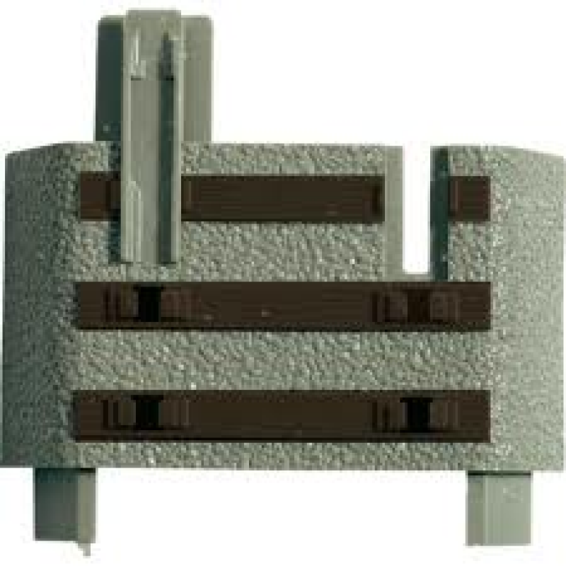

Met de hand zagen gaat prima, roco heeft daar speciale een zaag voor en zaagd ook door het plastick heen en bij flex kun je het rubber met een mesje snijden.
En dan koop je er een hulpmiddel bij waarmee je tevens de railsverbiders eraf kunt halen, je zet dit ding op de rails en de zaag in de gleuf en zagen maar, bij bochten moet je iets met de hand bijsturen ls je hem op de rails zet.
Gr Piet

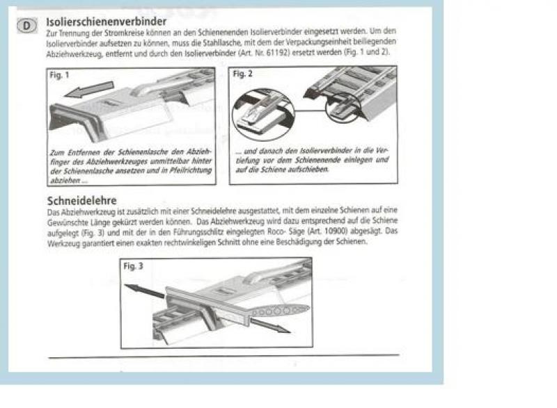

Geoline heeft een speciale klik verbinding waarmee de rails aan elkaar zitten, als in de rails gaat zagen dan past dit niet goed. (zie foto)
Alleen de flexirail kan je in lengte aanpassen, daar zitten eindstukjes bij (zie wederom de foto).
Update:
Dat met die zaag en de verbindings stukjes wist ik trouwens niet
dat zal dan wel weer kunnen.
Maar in realiteit kunnen de treinen net langs elkaar heen dus eigenlijk is het geen probleem.
Laatst bewerkt op: 26 April 2012, 15:52:02 door Dennis Beekman

Dennis,
De klikverbinding eraf zagen of waar nodig is en er een metalen railsverbinder erop en er is geen enkel probleem, de rails verbinder houdt de rails tegen elkaar en je ziet er niets van.
Zelf gebruik ik de eindstukjes bij flex niet, gaat prima zonder.
Gr Piet

nog een plaatje van de railszaag.
Gr Piet
