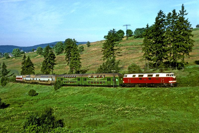

de Leipzig trein bron dso
[url=https://images.beneluxspoor.net/bnls/800px_Bf_Calau_DBmq.jpg]

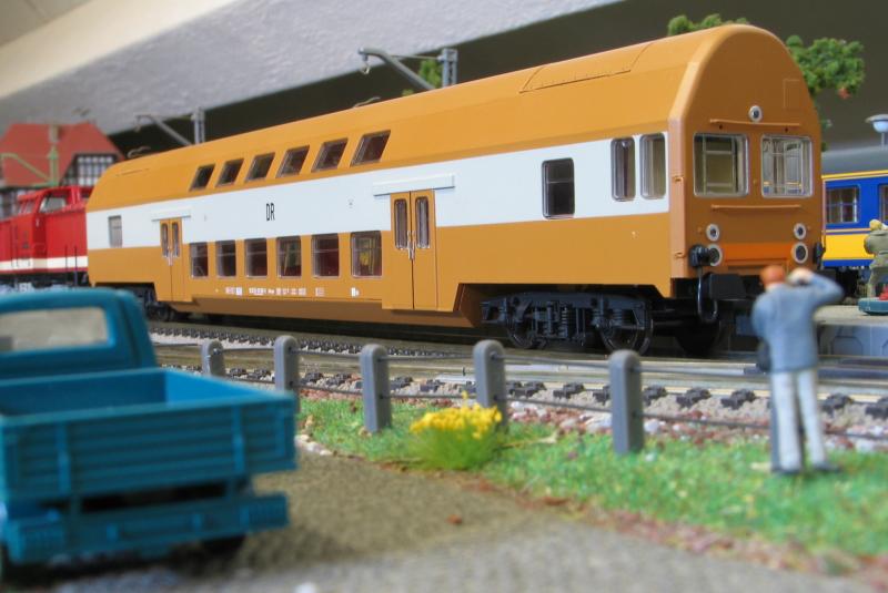

de Berlijn trein met een rode wagon(de tweede) zoals ze nu nog steeds rond Berlijn rijden bron DSO
dit de dus de uitvoering die ik bedoel ,en mijn tweede vraag heeft de trein uit Leipzig ook gereden met de huidige rode uitvoering.
Hoop dat mijn vraag een beetje duidelijk is,neem aan de groene wagons niet in een dag de kleuren van Leipzig hebben gekregen, maar kan er geen foto op internet ontdekken, wie kan mij helpen.

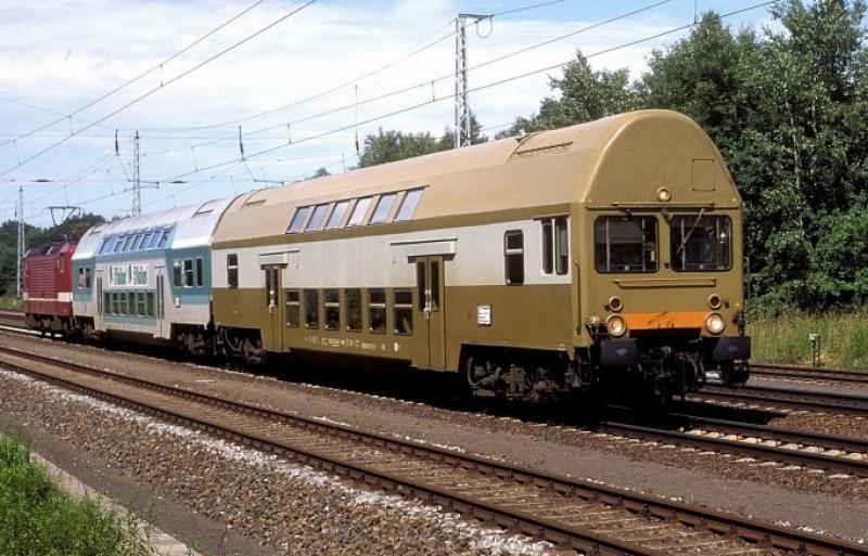

Maar het ging mij om de senftop die ik in het bezit heb, heb wel (zie foto) een berlijn sputnik samen met een rode db ag
De trein die ik heb heeft rond Leipzig de S bahn gereden,heb foto's tot 1997 ontdekt op het net, maar er zijn meerdere bestellingen geweest, de eerste bestelling eind jaren 70 en de Leipzig uitvoering is van 1986-87.
Maar mijn kennis voor de (oost) duitse spoorwegen is beperkt vandaar ook de vraag, moet het dus van foto's hebben.
dit vind ik ook een hele mooie combinatie,moet dan wel van rivarossi de groene dubbeldekker bestellen.
Ook heb ik afgelopen weekend een boek gekocht tijdens een bezoek aan Berlijn, van de nadagen van de DR naar DB, waar de senpftop staat afgebeeld samen met een goederen wagon.

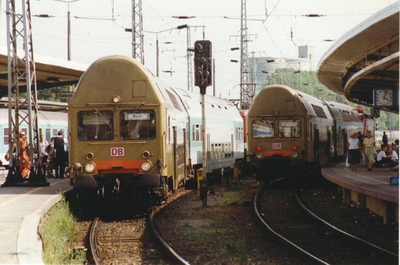

hier de zelfde stuurstanden met DB logo.
maar het blijft lastig omdat voor 1989 weinig foto gemaakt zijn, maar als er mensen zijn die info voor mij hebben,graag en alvast bedankt.
foto's bron denk DSO
mvgr Evert.

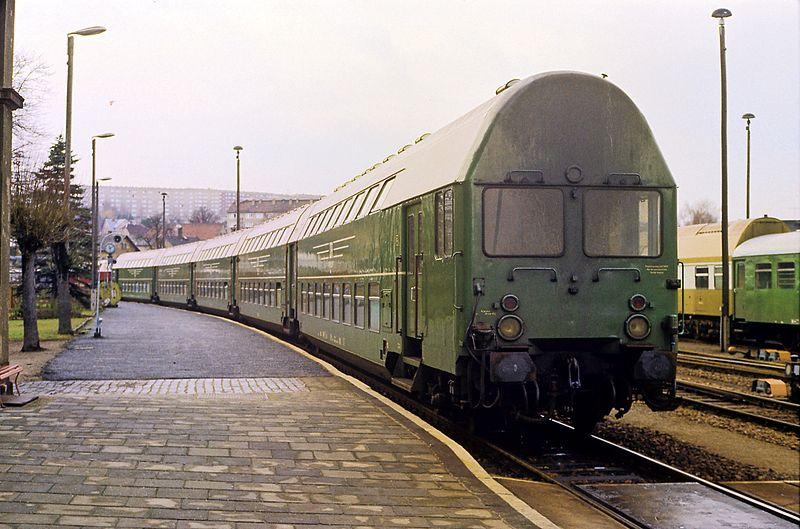

Jij bericht over de Coca Cola DR dubbeldekkers,maar ze waren wel in losse eenheden (zie foto)
bron www,bahnbilder.de
