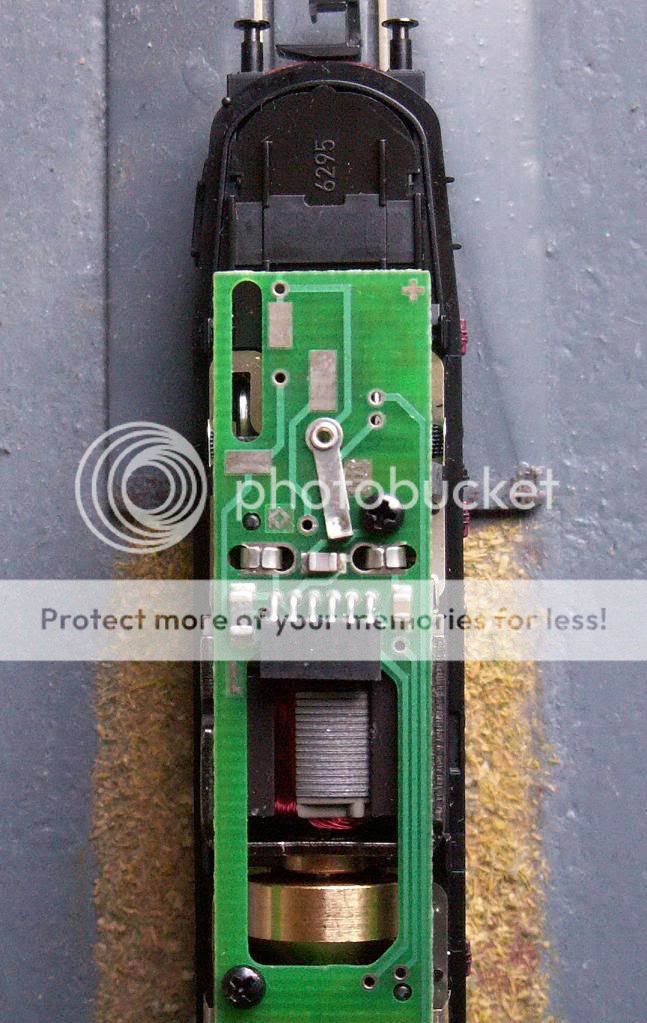

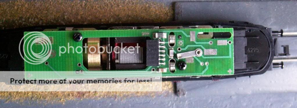

Goedeavond,
Sinds Houten van 31 Maart heb ik een DR loc erbij van Fleischmann art. 877914
Ik heb er toen meteen een nieuwe decoder bijgekocht van Lenz.
Toen ik hem vanmiddag wou testen met decoder (d.m.v. NEM) erin begon de loc eerst met zijn lampen te knipperen en niet veel later ging de decoder roken en de beveiling van mijn trix mobile station 2 gooide de beveiliging erop.
Terwijl de locomotief analoog met dummyplug probleemloos rijdt
Even later heb ik er een Trix decoder in de loc gestoken. De loc reed wel, maar met horten en stotend, dus niet geweldig.
Ik ben nog niet zo'n grote techniecus op dit gebied, en daarom mij vraag: kan iemand mij helpen?
Ook heb ik wat foto's:
Op de foto's staan geen decoder of dummyplug, dit is de printplaat!
Groet, Bruce
Laatst bewerkt op: 24 April 2012, 19:33:48 door Bruce!!!

Het bekende probleem met Trix decoders is dat deze slecht contact maken en er eigenlijk maar 1 oplossing is. Vastsolderen.
Gr.
Eric
Gr.
Eric

Oke, deze Trix decoder had ik even geleend uit een G1206 van Minitrix
En deze rijdt wel goed.
Groet, Bruce
