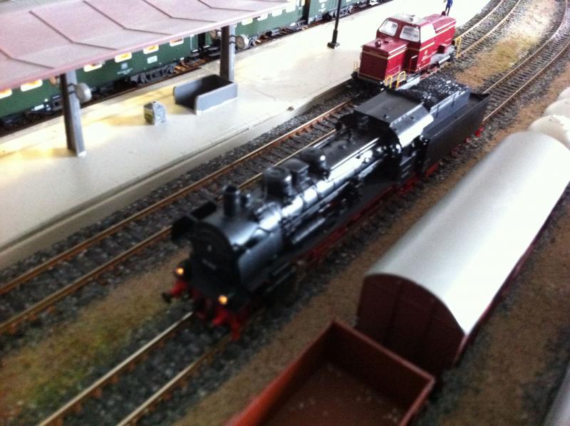

Nadat ik recent een Fleischmann BR38 met lange tender (2'2'T31,5) van Ronald 81 (ook Beneluxspoor) had overgenomen, dit weekend eindelijk tijd een decoder daarin te zetten. Deze lok is niet digitaal voorbereid en zoeken op internet gaf geen duidelijke handleiding hoe dit te doen. Wel enkele andere versies van de BR38 (met wannentender , met korte tender), maar niet deze. Er zitten toch enkele verschillen en daarom op dit forum maar een ombouw verslag.
Ik had een ESU Lopi4.0 gekocht op de beurs in Nijmegen. Recent enkele zaken daarmee omgebouwd en ze bevallen me prima.
De bedoelde lok:

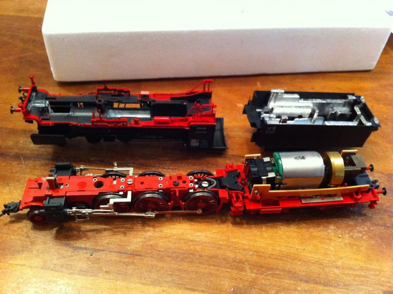

Toch maar opengemaakt:
Besloten de decoder in de lok te plaatsen (erg veel ruimte in de vuurkist).

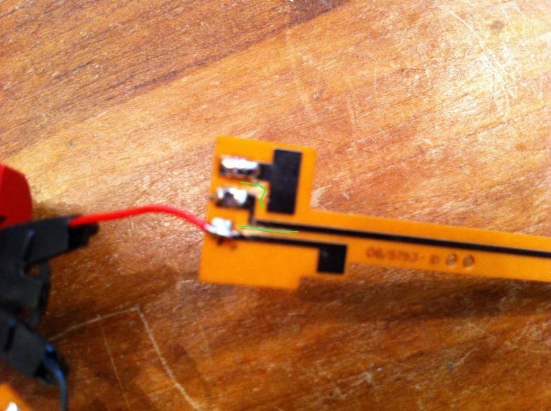

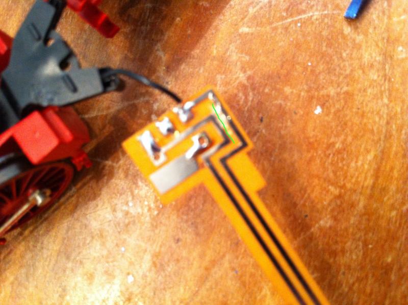

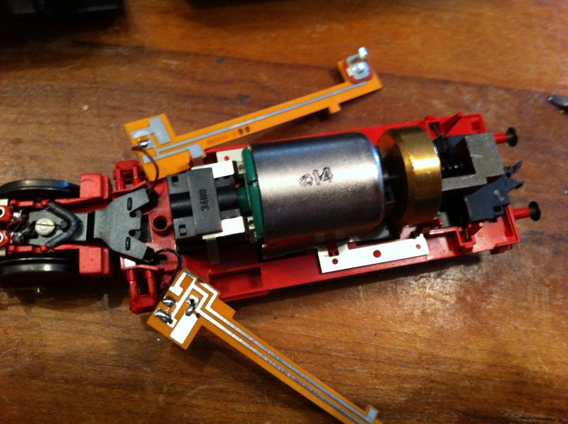

Er zit een kortkoppel mechanisme tussen lok en tender waar doorheen 2 draadjes lopen (stroom van lok naar tender) zodat de stroomafname erg goed is. Verder zitten ter weerszijden van de nieuwe Fleischmann motor 2 printjes met contactvlakjes die de stroom via een smoorspoeltje nar de motor geleiden en naar de lamp van het sluitlicht.
Dit spoeltje moest eruit. Vervolgens op de printjes enkele verbindingen onderbroken (groene streepje op foto):
en

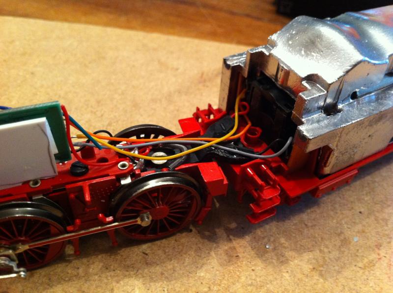

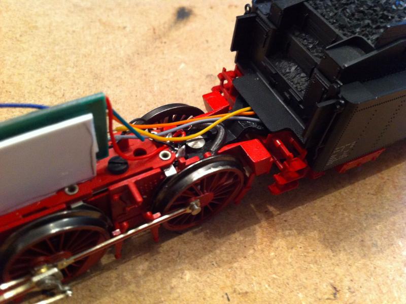

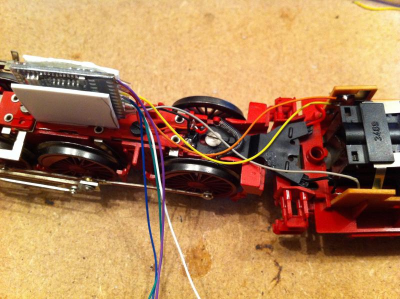

Eerst een poging gedaan de draadjes die je extra moet trekken door het kortkoppel mechanisme te leiden. Dit geprobeerd open te maken: DOE DAT NIET, want je krijgt het bijna niet meer dicht. Uiteindelijk besloten de extra draden (oranje, grijs en geel) over de kortkoppeling te leiden. De zwarte en rode waren al aanwezig en gebruik je weer.
Na het plaatsen van een steuntje van plastik waar de decoder tussen komt op het frame in de lok de draden gaan trekken.
Na wat soldeer werk de (open) lok en tender op mijn programmeer spoortje gezet. gelukkig maar, want de intellibox gaf een kortsluiting aan, terwijl ik alles had doorgemeten voor ik de decoderdraadjes ging vastsolderen
een voor een alles weer los, tot de decoder helemaal los was en toen was de kortsluiting weg....
gelukkig had ik nog een ander decoder (Lenz) liggen en deze erin geknutseld volgens hetzelde procedé.
Als je de draadjes op de kortkoppeling vastlijmt met superlijm, kunnen deze precies tussen kortkoppeling en voetplaat die aan de tender zit door. Geen gaten boren, niets frezen en geen draadjes zichtbaar

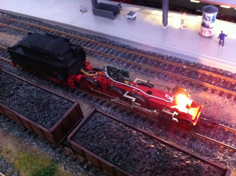

Na een laatste test (let nog niet op de prehistorische enorme gloeilamp, hier voor komt het volgende project: SMD's).
Kap erop, inregelen met Koploper en de decoder wat bijstellen en papa heeft weer een mooie Digtale lok erbij!
