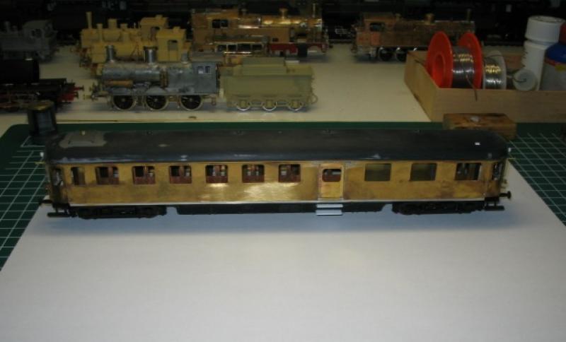

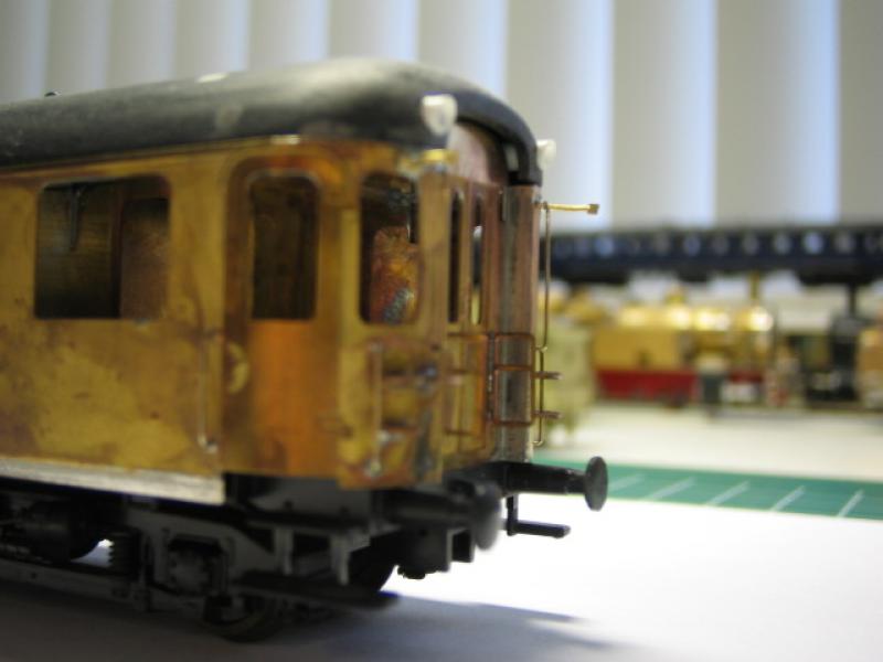

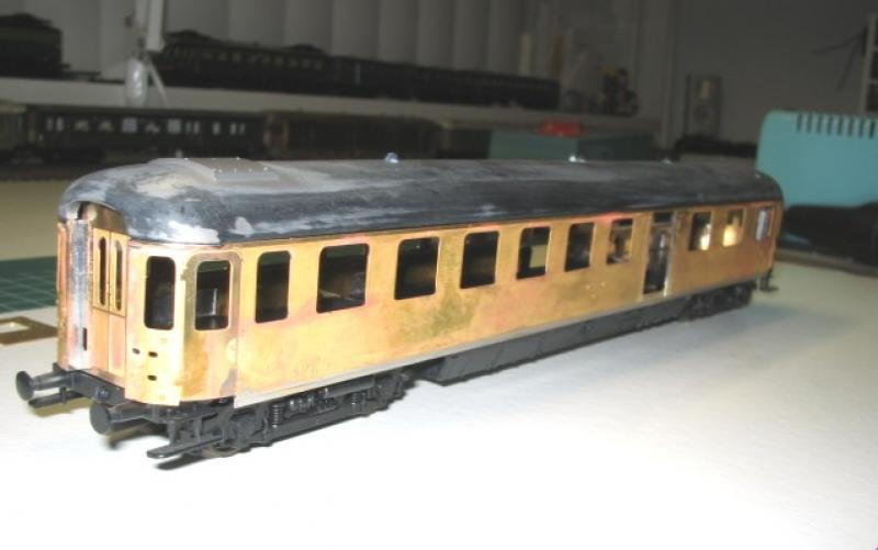

Jeff
Berichten: 518
Re:NS BD6800
22 April 2012, 16:50:39 »

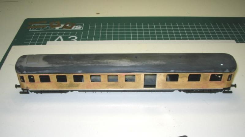

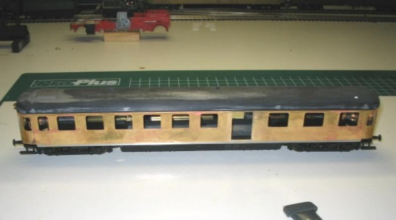

Na het ontvangen van een tekening van Arjen ben ik aan de slag gegaan
met een ombouwkit van Philotrain.
De openingen voor de bagagedeuren zijn al gemaakt.
Met vriendelijke groet: Jeff van Alphen

Dennis
Re:NS BD6800
22 April 2012, 20:03:16 »
Dat ziet er goed uit Jeff
Hoe heb je de openingen gemaakt?
Grtn,
Dennis
Jeff
Berichten: 518
Re:NS BD6800
22 April 2012, 20:12:24 »
De deuren zijn net zo breed als de 1e klasse ramen.
Ik heb de lijnen naar beneden doorgetrokken en met
het bekende Roco-zaagje het stuk er uit gehaald.
De strook messing die er aan de binnenkant in moet
heb ik aangepast zodat er een dorpel ontstaat.
Daar boven heb ik aan de binnenkant messing strip
gesoldeert zodat de deuren wat dieper vallen.
Groet
Jeff

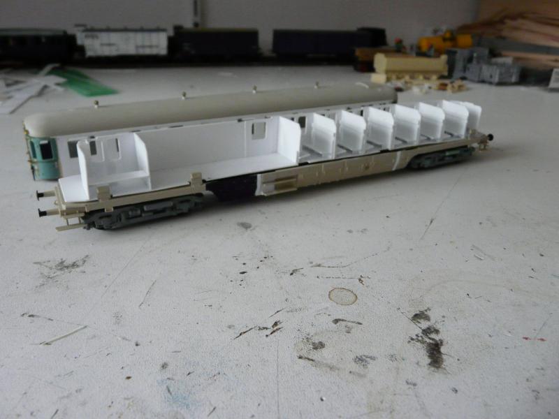

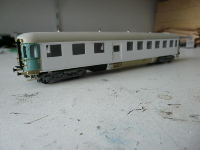

Jeff
Berichten: 518
Re:NS BD6800
27 January 2013, 13:52:35 »

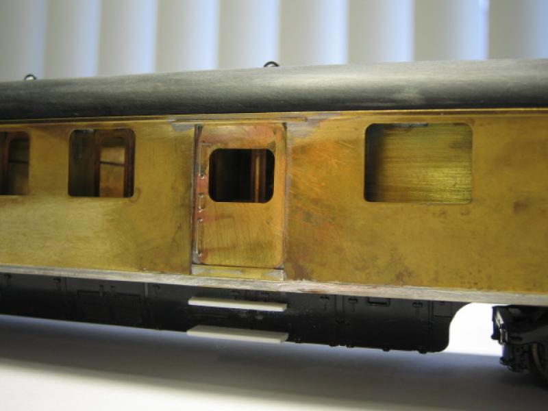

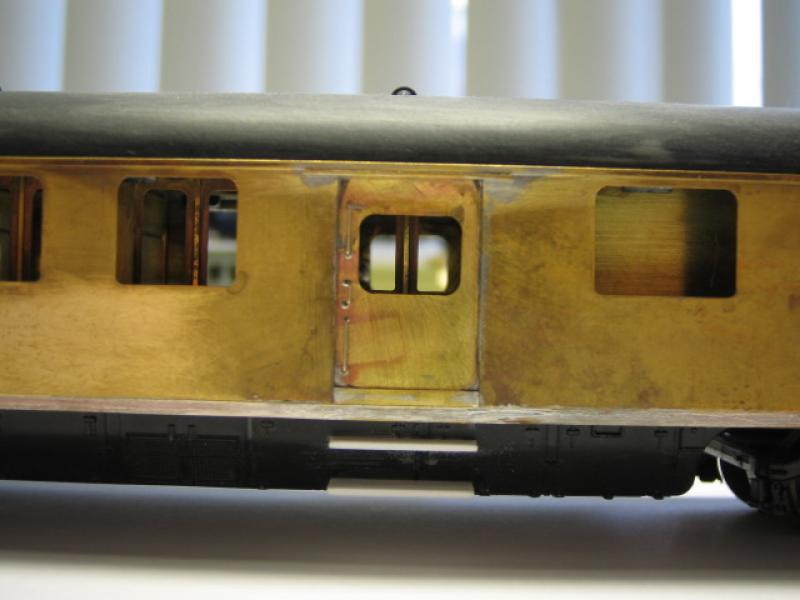

Het rijtuig is zover klaar dat het gestraalt en gespoten kan worden.
Ik spaar dit soort werk meestal op en daarom staat het rijtuig nu in
een lange rij lotgenoten te wachten bij de schilderswerkplaats.
Even snel wat foto,s genomen.
De afmetingen van de deur heb ik aan de hand van foto,s moeten bepalen.
Mochten er mensen zijn met duidelijke foto,s of tekeneningen van de deur dan
hou ik me aanbevolen.
Groet
Jeff

DV modelspoor
Berichten: 852
Re:NS BD6800
27 January 2013, 13:55:04 »
Hoi Jeff,
Ziet er goed uit
Hoe heb je de deur gemaakt?
Hoe ga jij de opschriften oplossen?
Ga je ze zelf samenstellen of kan je ze (laten) printen?
Hartelijke groet,
Naos
Laatst bewerkt op: 27 January 2013, 15:48:54 door naoorlogsNS. Reden: toevoeging vraag
Voorheen NaoorlogsNS, naam aangepast nu gelijk aan Instagram account!
https://www.instagram.com/dvmodelspoor/
Jeff
Berichten: 518
Re:NS BD6800
27 January 2013, 21:17:56 »
@Naos
De deuren heb ik uit messing plaat van 0,4mm gemaakt.
Eerst met een kraspennetje aftekenen en dan uitvijlen.
Aan de binnenkant van de wanden heb ik messing strip gesoldeerd
om wat meer diepte te krijgen.
De regengootjes zijn uit stukjes hoekprofiel, de handgrepen uit 0,3mm
nieuwzilverdraad.
Voor de opschriften moet ik nog even kijken maar heb vast nog wel
wat restantjes van andere projecten liggen.
Groet
Jeff

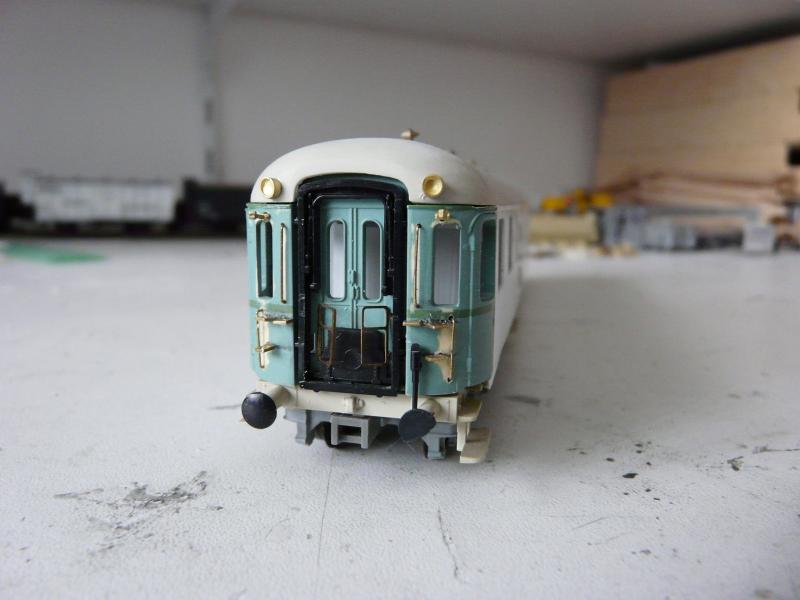

Re:NS BD6800
04 March 2013, 18:01:30 »
Dat ziet er netjes uit, Jeff en Arjen. ben benieuwd naar de eindresultaten. Ooit ga ik ook nog eens zo´n bolkop maken.
Arjen: staan de sluitseinen wel recht naar achter toe? Ik heb het idee dat het rijtuig een beetje ´scheel kijkt´.
Maarten
