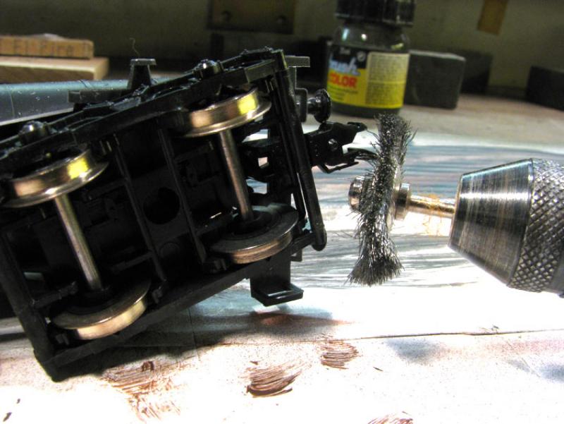

Ivm met het optimaliseren van stroomafname een vraag over het reinigen van de wielen van rijtuigen en loks.
Het rubber en vuil van de baan krijg ik nog wel van de wielen af, maar hoe kan ik het beste de andere zwart ingetrokken hardnekkige vuil soorten vewijderen?
Zijn dus de zwarte strepen in lengte richting over het loopvlak..
Fred

voor het reinigen van de wielen zou ik geen staalborstel oid gebruiken, het maakt wel mooi snel schoon.
Maar door het gebruik van een staalborstelachtig iets kunnen er krassen in de wielen komen, waar zich sneller nieuw vuil kan vast zetten.
Wielen en rails maak ik schoon met remmenreiniger, dit laat geen residu achter, in tegenstelling tot wasbenzine en alkohol.
Anders gewoon poetsen met railgum.
Willem.
