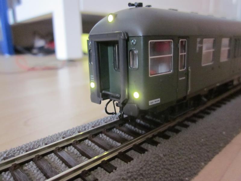

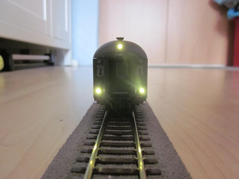

Een kleine update...
Ik kon het niet laten om toch het top licht ook nog even aan te pakken.
Dwz, ik heb de 1206 led vervangen voor hetzelfde type als de andere twee.
Dus een 0805 is ervoor in de plaats gekomen.
Tevens heb ik deze led nu direct achter de lens geplaatst.
Heb het overbodige stuk lichtgeleider van 3cm. verwijdert.
Nu schijnt het licht zowel boven als onder even fel en dezelfde kleur.
Vanavond even een begeleidende foto...

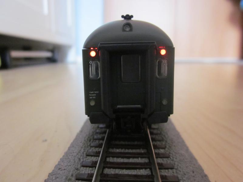

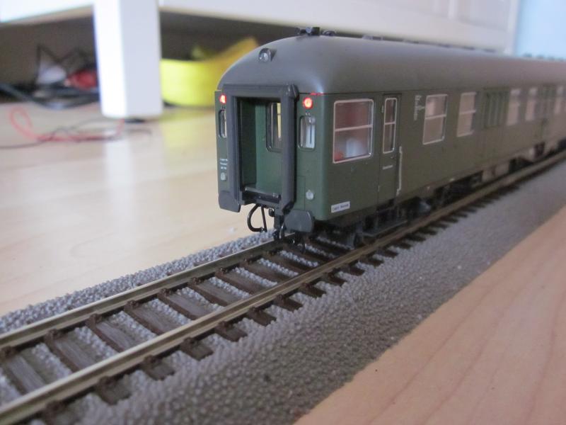

Zoals beloofd hier nog het "uberarbeitete" eindresultaat met de immitatie koppeleingen.
Het licht komt nu veel beter uit dan de eerste opstelling.
En uiteraard het sluitsein....
Dat kiertje tussen kap en dak is trouwens verholpen...
Fin

Hoi
En nu nog eventjes alles flink dimmen. Dit is wel erg 'schijnwerper'.

Ja, inderdaad...
Nu zit er voor analoog gebruik een setje 2k2 weerstanden in.
Maar daar moet ik nog ff mee gaan stoeien.
Heb hier op het forum al waardes van 4k7 gehoord..
Ga ik daar eerst mee beginnen en werk daar van uit naar een accaptabel seinbeeld.
