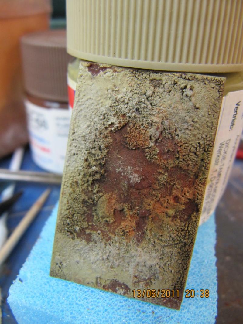

kwam dit draadje over roest tegen, nu vind ik dat interessant genoeg en wil ik wel eens proberen of ik ook die bladders zeg maar schilfers na kon bootsen...
echie
klik
neppie
klik
nog ff verder proberen om straks een lok wat textuur te geven...
eric

Re:roest???
13 June 2011, 21:56:03 »
Uiteraard willen we weten hoe....
Berichten: 3936
Re:roest???
13 June 2011, 21:59:15 »
Ja erg leuk Eric, en ook erg leuk dat je het kan maken.
Maar HOE MAAK JE HET!!!!!!
Wauw!
Daar ben ik echt benieuwd naar
Gr,
Mathyn
www.MCKmodelbouw.nl

eric den boer
Berichten: 3182
Einzelganger
Re:roest???
13 June 2011, 22:01:33 »
(bescheidenmodus aan)...nou gewoon...zo...(bescheidenmodus uit)
eric
