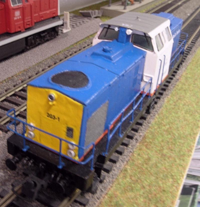

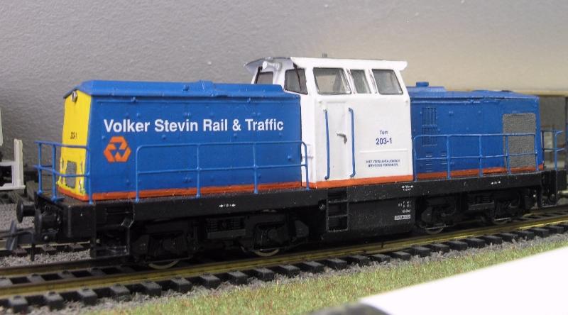

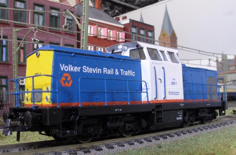

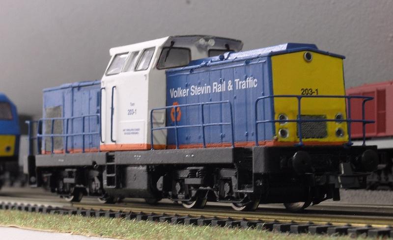

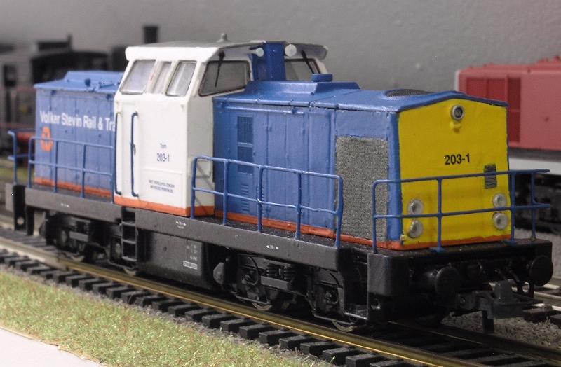

BNLS-Werkspoor - Volker Stevin Rail & Traphic 203 op Roco basis
07 April 2012, 19:25:14 »
Al eerder heb ik haar laten zien in mijn rondreizende Benelux wagen topic:
Dit was een Roco RN 204 van Railion die in Zeeuws Vlaanderen rondreden.
Ik had dat model met hekwerk in de doos gedrukt....waardoor die beschadigt raakte
De doos is dus niet geschikt om de loc met gemonteerd hekwerk in op te bergen.
Toen de RN 204 in de aanbieding kwam heb ik die maar weer gekocht al had ik ook het hekwerk opnieuw besteld..nog steeds niet binnen
Nu kon ik dus lekker gaan aanklooien met de beschadigde locomotief.
Ik vond het wel een leuk idee om er een Volker 203 van te maken.
Om er een (redelijk) kloppende 203 van te maken moet er meer gebeuren dan andere opschriften en kleuren.
Het ziet er naar uit dat Brawa en misschien Roco met de juiste versies komen, daarnaast bied Kleinspoor kloppende kappen aan, helaas was ik al klaar met dit project voordat deze verkrijgbaar/aangekondigd waren.
Deze V100 locomotieven zijn gemoderniseerd en hebben o.a. een andere neus gekregen met groter zijrooster in het deel waar de motor zit.
Er zaten eerst 2 ventilatoren in en ook de lichtseinen zijn aangepast.
Daarnaast moest ik de buffers vervangen voor ronde exemplaren.
Verder moest er een uitlaat verwijderd worden en kwamen de (4) luchthoorns op een andere plaats.
Roosters zijn gemaakt van een stukje textiel.
Dit is het resultaat:
Het rooster in de neus bleek achteraf te klein te zijn
Het hekwerk vooraan is zelf gemaakt van koperdraad.
Ik ben van de eerste uitvoering uitgegaan;
dus met de lange naam.
Opvallend verschil is ook het ontbreken van zonnekleppen.
Ik ben zelf redelijk tevreden op het resultaat, maar als ik komst van de Kleinspoor kappen had geweten, had ik die afgewacht...
Laatst bewerkt op: 08 April 2012, 17:02:37 door Bob Rodenburg
