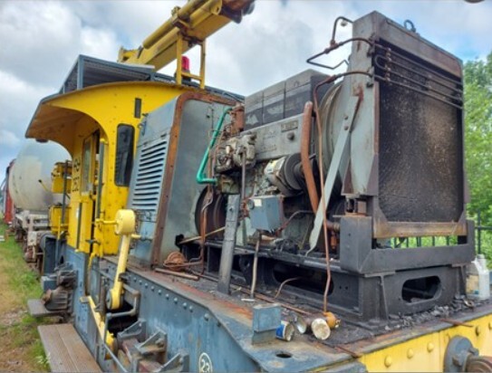

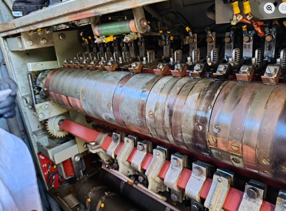

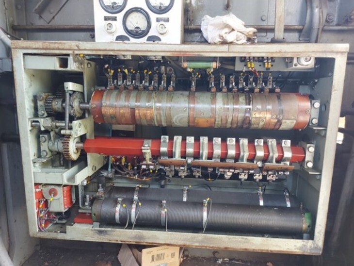

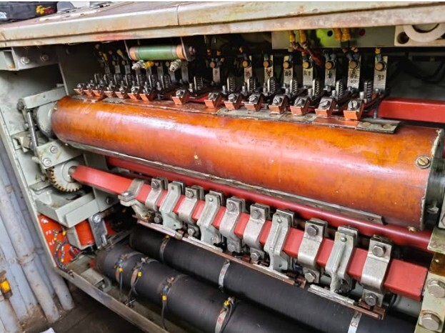

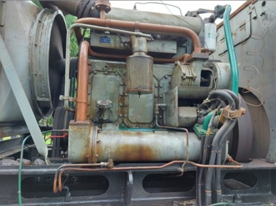

Ik begreep dat je de motor dan na wilde bouwen?
Helpen deze plaatjes?
