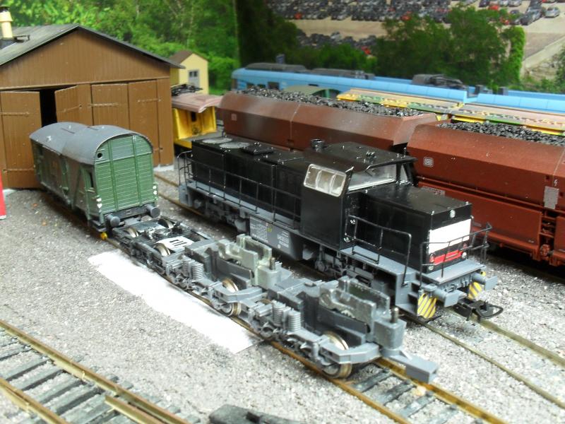

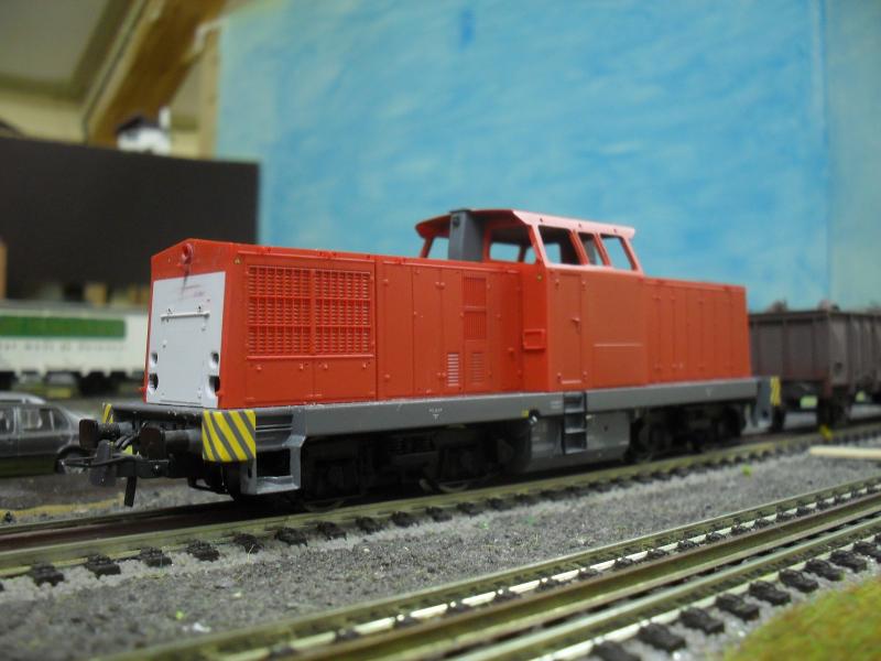

Er is weer een nieuwe gasbus voor de airbrush, de oude was leeg.
En even een tijdje niks aan de DD-AR gedaan, want ik was met een ander projectje bezig:
Voor:
Na:
Het moet een G1206 van MRCE zijn zonder logo's of nummers zodat ie voor alle vervoerders in te zetten is.
de andere kant.
Dat was het :'(
Groeten Jordy

Jordy,
Welk merk is de V60?
Albert.
Jordy
  • Berichten: 902
    • Mijn Flickr pagina
Re: BNLS-Werkspoor - Bouw van verschillend Nederlands materieel
« Reactie #35 Gepost op: 06 May 2012, 20:15:51 »
Hoi Albert, de V60 is van Piko, de oude versie, niet die nu uitgebracht wordt.
Groeten Jordy

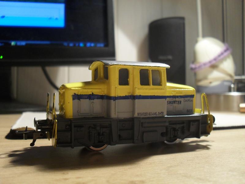

Laat ook maar eens weer wat van me horen hier:
Met de Mddm stam ben ik nog niet verder gegaan, eerst zin maken... ::) rijtuigen staan nu ergens op een kopspoortje weg te roesten...

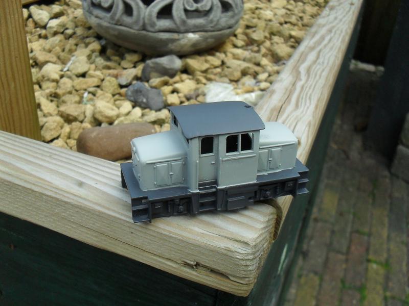

Maar ik ben wel bezig om iets anders te maken, namelijk de Shunter 503, een O&K rangeerlocje:
Klik,
Inmiddels zijn de gaten voor de verlichting uitgeboord, en staat de loc in de 1e laag grijs.
Dat was het.
Misschien kan een moderator even de titel veranderen van Bouw van een EETC V60 en bouw van een mDDM stam. naar Bouw van verschillend nederlands materieel.
Groeten Jordy
Jordy
  • Berichten: 902
« Reactie #37 Gepost op: 29 June 2012, 19:38:11 »
Weer wat aan de Shunter loc gedaan, de grijze en zwarte kleuren zitten er inmiddels op, morgen zal ik het geel erop spuiten.
Klik,
Groeten Jordy

« Reactie #42 Gepost op: 21 August 2012, 15:05:20 »

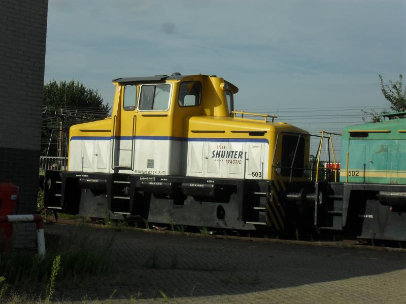

Zo de Shunter loc is nu bijna klaar (y)
Klik,
Nu kan de oude Hippel ook met pensioen.
En een voorbeeld van de echte:
Wat moet er nog gebeuren:
De logo's en UIC nummers moeten er nog op, en er moet nog rangeerverlichting inkomen, dan is de loc klaar.
Met de DD-AR is nog niks gebeurt want mijn airbrush is naar de maan :'(
Verder heb ik nog plannen om deze te veranderen:
Ik zit te denken aan een BAM, Train Support of Locon V100, en de Hippel misschien te veranderen naar een RRF hippel.
Groeten Jordy

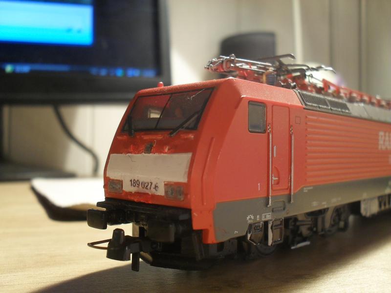

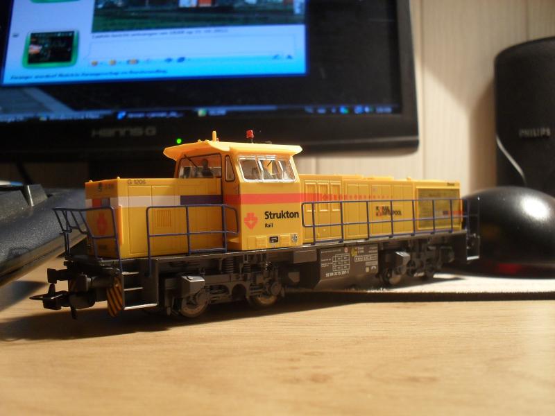

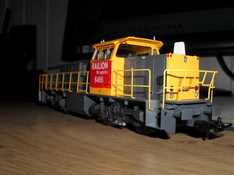

Zie dat hier nog wat dingen niet geplaatst zijn, hier de dingen die ik de afgelopen tijd gemaakt/ afgemaakt heb:
HUSA 189-092:
Klik,
DBS 6466 zoals die op dit moment is:
Shunter 503:
Strukton 303007 zoals die op dit moment is, dus met Railinfrapool logo:
EETC 505:
BR189-027 met een fatsoenlijk front en nummer, de andere BR189 heeft ook al een nummer.
Inmiddels ook begonnen om de V100 over te spuiten naar de NBE/Locon 203-163.
Ook ben ik bezig om een meetwagen te maken die Bam ook heeft, de vorm is er inmiddels, moet nu aangepast worden voor de wielen, kunnen deze ook goed draaien. al het apparatuur moet er nog opkomen, misschien komt er ook nog verlichting bij.
En ook ga ik bezig om een Rgs te maken die telkens sandite ritten rijdt in het noorden, maar heb helaas het model nog niet binnen :(

wat gebruik jij eigenlijk voor de opschriften? decalpapier? Maar mooie loc's Jordy!  (y)
GR. Bastian
