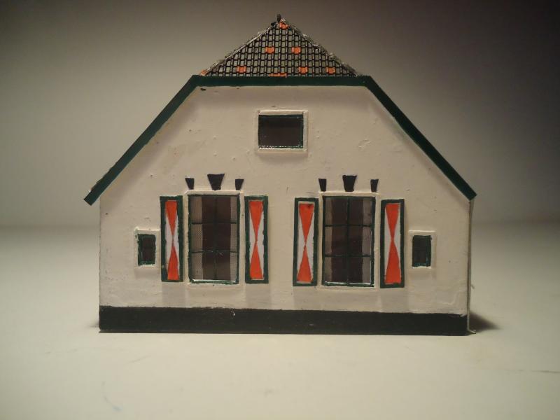

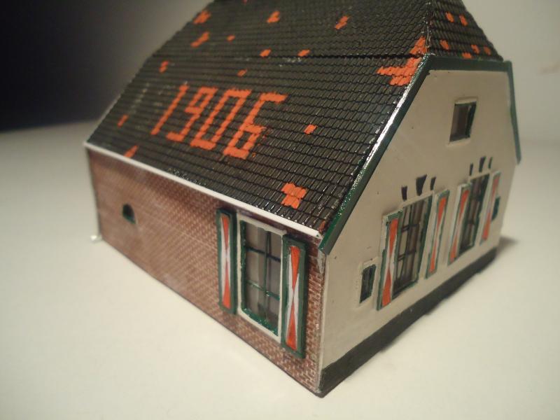

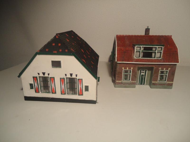

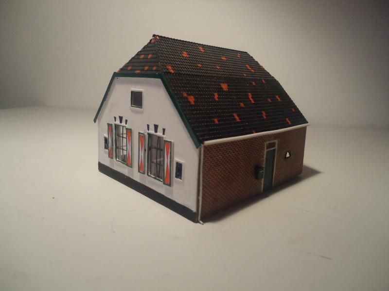

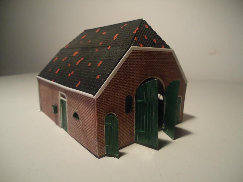

Hallo allemaal,
Wij zijn Bert en Rienk Timmerman,14 jaar oud.
Op dit moment zijn wij bezig met het bouwen van huisjes voor het diorama.
Het zal een diorama worden met Nederlandse huisjes in een polderlandschap met een spoorlijn.
4 jaar geleden zijn wij begonnen met een modeltreinbaan, dat nam te veel ruimte in beslag.
Toen heeft het tijdje stil gelegen. 2 jaar geleden hebben wij het modelbouwen weer opgepakt.
Hieronder zijn een aantal foto's te zien van huisjes die wij gebouwd hebben.
De boerderij is gebouwd van styreen en het andere huisje is een verbouwd Holland Scale huisje.

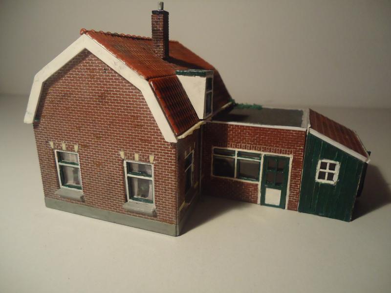

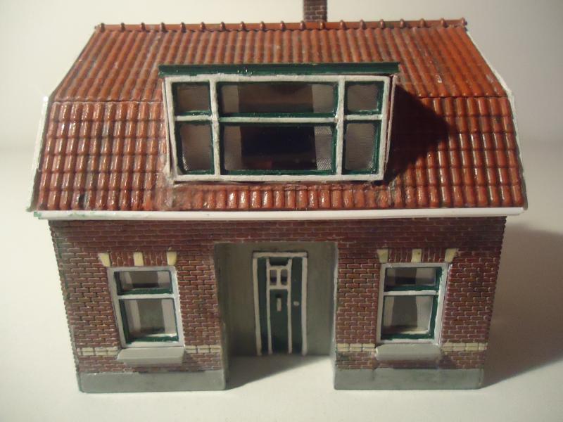

hieronder een aantal foto's van het verbouwde holland scale huisje. Aan de achterkant van het huisje is heb is een aanbouw gebouwd met daar aan vast een rommelschuurtje. Aan de voorkant is de deur verplaats naar het midden in een portiek. De deur heb ik gemaakt van styreen. Ook heb ik het dakkapel een stuk naar achteren geplaatst omdat ik vind dat het dakkapel altijd te dicht op de rand zit. Hieronder een aantal foto's
dit was het voor nu. reacties zijn altijd welkom
Bert en Rienk

bedankt voor je leuke reactie. De boerderij is deels zelf ontworpen
en de voorkant is deels nagebouwd van een tilly models huisje.
Verder is de boerderij gebouwd van styreen met steentjesopdruk
en styreen met dakpannen.
Bert en Rienk

Mooi stukje werk! Ik heb vanwege m'n werk regelmatig met maquettes te maken, doorgaan zou ik zeggen. Als je het durft moet je misschien eens proberen met pastelpoeder wat vervuiling aan te brengen. Je zult verstelt staan van het resultaat denk ik. Dat platteland is zo gek nog niet...

Ik gebruik meestal pastel poeder, dat ik droog uitsmeer, of ik doe het er droog op en laat het uitvloeien met water,
wvdm
Re:Bouw van Nederlands plattelands diorama
04 April 2012, 08:44:42 »
Hallo Bert en Rienk,
Die huisjes zien er schitterend uit.
Vraag. Hebben jullie een vijl gebruikt voor het afschuinen van de randen van de dakpan platen daar waar er een hoek of een knik zit? Schuren gaat ook, maar dat duurt veel langer. Eerst vijlen en dan glad schuren.
Bij de boerderij zit er ook een spleet tussen de twee platen dakpannen.
Dat is jammer.
Jullie kunnen dit voorkomen door twee dakpanplaten op een vlakke ondergrond tegen elkaar aan te lijmen.
Vervuilen kan je ook met vuile terpetine. Dit is terpetine met een druppeltje zwart erin.
Dan verdwijnt ook gelijk de plastic glans.
Ik bedoel het goed en het zijn tips uit mijn 33 jaar modelspoor ervaring.
Wat jullie gebouwd hebben is al heel erg mooi en door het meer te doen, kan het alleen nog maar mooier worden.
en succes.
