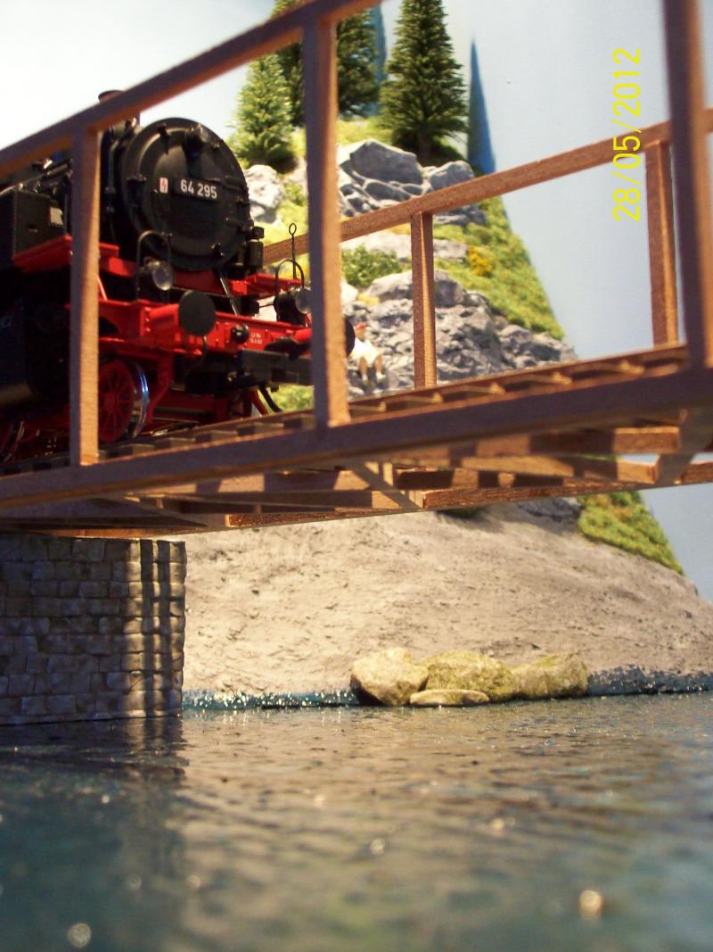

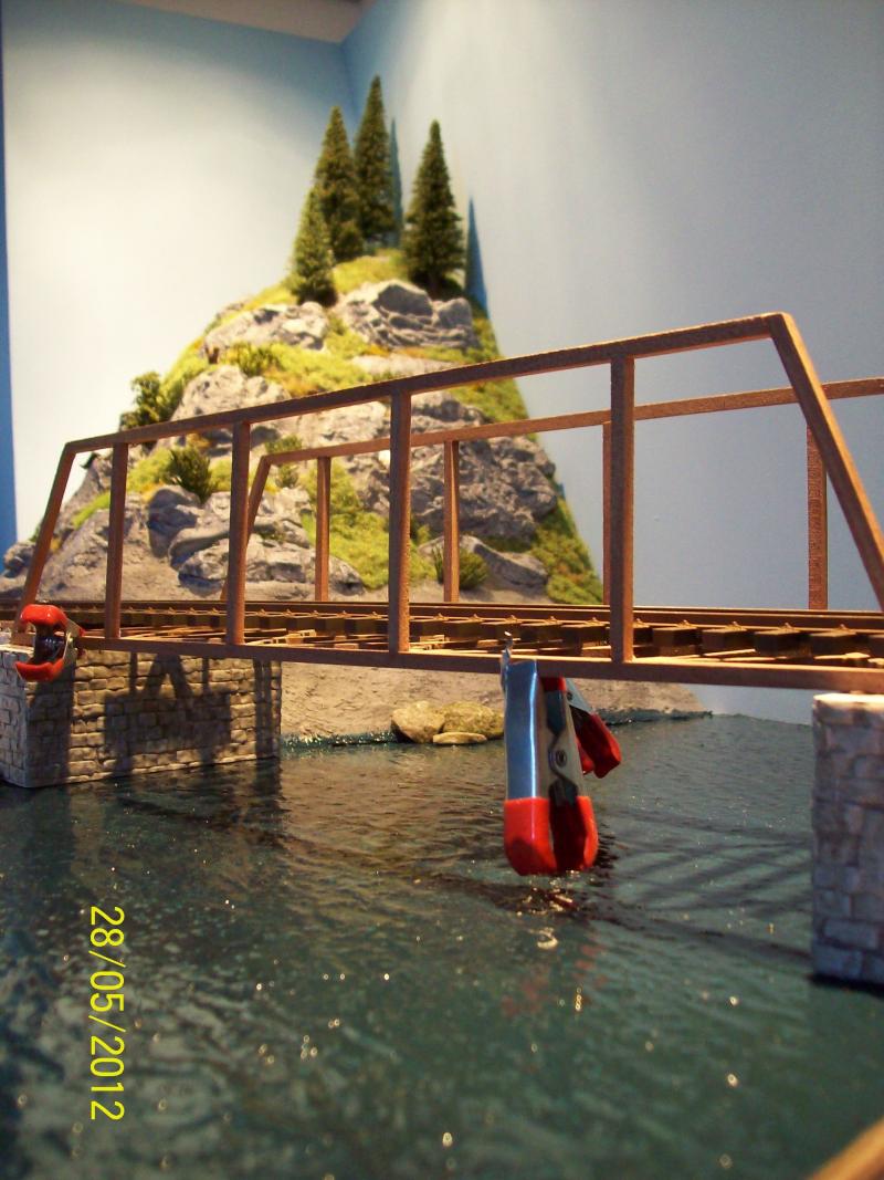

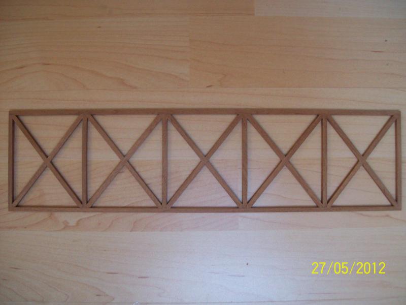

28 May 2012, 21:28:50 »
Lange weekend is weer om.....
Vanwege de warmte niet zo heel veel gedaan.
Begin gemaakt met de brug. Het word zelfbouw. Keuze is gevallen op hout
Dit is het begin, de vierkante latjes worden aan beide zijden nog bekleed met een dunner, breder latje om zodoende H profiel te maken en wat meer " body " te krijgen.
Op de verticale brugdelen moeten nog schuine balken, maar deze maat latjes waren natuurlijk weer op
De klinknagels worden gemaakt met afgeknipte messing bolkopspijkertjes. Dat kan in schaal nul
A.s. zaterdag latjes halen in Utrecht. Deze week komt er toch verder niets van, paar dagen naar Madrid...

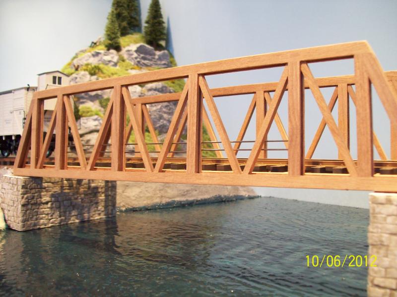

10 June 2012, 20:08:36 »
Dit weekend weer wat verder geprutst aan de kleine brug van hout.
Volgend weekend de luchtkwast er maar eens over en de klinknagels erin.

Henk H
Re:Hilverdaal in spoor Nul
Reactie #53 Gepost op:
10 June 2012, 20:45:39 »
Hoi Ferry,
Dit wordt een heel mooi bruggetje, ik ben benieuwd hoe het er uitziet na het "spuitwerk"
gr. Henk
Papierbouwer
Berichten: 841
Reactie #54 Gepost op:
11 June 2012, 17:21:49 »
Prachtig bruggetje!
Mooi gedaan.
Erik
Diorama EU12
Modulebaan Rolte
Chris80
Berichten: 3376
Reactie #55 Gepost op:
11 June 2012, 17:58:40 »
Mooie brug hoor!!
Mag ik vragen hoe je dat water zo mooi hebt gekregen / gemaakt hebt?
Bouw Zeedoorn.
Modulebaan.nl L'Esimé
Ferry As
Spoor 1
Berichten: 1771
Reactie #56 Gepost op:
11 June 2012, 19:13:53 »
Thx !
Er moet nog veel aan gebeuren, hopelijk van het weekend even tijd daarvoor.
Wat betreft het water, de basis is Rauhfasher behang. Dat spul die iedereen in de seventies tegen de muur aan gooide
Daarna de kleur. Dat is afhankelijk van het type waterloop wat je wilt uitbeelden. Een bergbeek heeft een andere kleur dan een hollands kanaal....
In dit geval een bergbeek, wat blauwig groen moest worden.
Het is een menging van hard blauw, geel en steenrood. Een beetje spelen met lichte en donkerder plekken om diepte verschillen na te bootsen.
Daarna een aantal keren lakken met Ruwa jachtlak, that´s all
Grt.
Ferry
Berichten: 7333
Reactie #57 Gepost op:
11 June 2012, 19:33:36 »
Mooie brug geworden Ferry. Wat vervuiling en roest op de staven,
is het net echt.
Mvh Steef

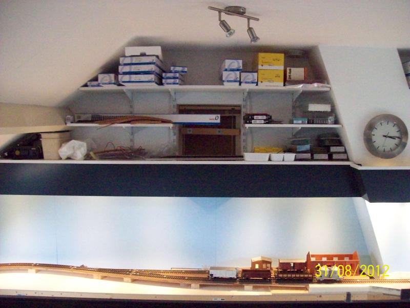

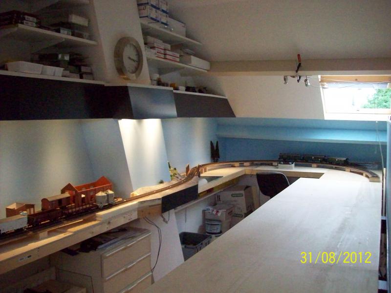

31 August 2012, 15:51:54 »
Alweer enige tijd geleden sinds de laatste post....
Aan de baan niet zoveel kunnen doen vanwege m´n werk
Voor de stationsmodules wacht ik nog op het uitleveren van de Lenz bochtwissel.
De kale bakken gaven wel de mogelijkheid om wat schilderwerk te doen. Aangezien de dagen weer korter worden en goed licht op de baan ook wel prettig is, heb ik eerst maar eens de blauwe achtergrond platen en de lichtbakken boven de baan gemaakt.
In totaal hangen er 30 lichtpunten boven de baan, daarom maar Led lampen gebruikt. Om nou 1,5 KW weg te stoken met gewone lampen ....
Ook bij de H0 baan is de achtergrond en verlichting klaar ( maar daar moet ik nog opruimen
De ( schaarse ) vrije tijd kan nu weer aan de baan besteed worden.
Eerst morgen naar Houten.
Grt
Ferry
