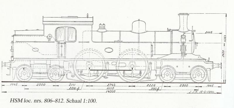

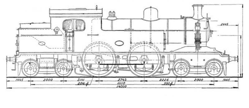

Maar voor de duidelijkheid, er word aan het uiterlijk niets veranderd.
Ketel komt een behoorlijk stuk hoger te liggen en met een rank, slank model als NS 5800 maakt dat, in mijn ogen, een aanzienlijk verschil. Kijk maar eens naar het oorspronkelijke Karstens plaatje en het plaatje op de HSM 814 site

Re:De Backer en Rueb Ervaring (replicabouw Blauwe Brabander)
« Reactie #19 Gepost op: 12 April 2012, 17:22:18 »
NS 5800
HSM 814
Uit mijn hoofd kwam de ketel 20 cm hoger te liggen, maar kan het nu even zo gauw niet meer terug vinden.
  • ketel komt hoger te liggen
  • hoogte verschil bovenkant ketel - bovenkant machinsitenhuis wordt kleiner
  • schoorsteen wordt korter
Dus in plaats van "slank en rank" (wat veel vroege "NS" loc's kenmerkt) wordt het mij in het zijaanzicht toch iets te "dik en lomp" (á la de latere NS loc's) en dat vind ik een duidelijk zichtbaar verschil en daarmee jammer.
Aan de voorkant zal er, behalve de korte schoorsteen, niet zo veel veranderen. De ketel middellijn blijft voor zo ver ik kan nagaan gelijk.
