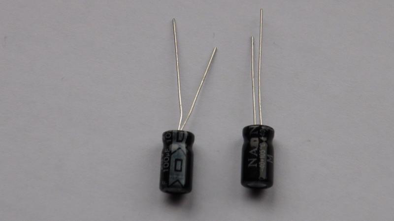

Hallo
Ik moet een elco 100uf 25v vervangen maar ik twijfel over de polariteit.De gewone elco heeft en grijze band met een min teken erin,de eco welke ik gekocht heb heeft ook die grijze band maar meteen 'o' teken erin.Normaal is dit de min maar kan iemand mij zekerheid geven,ik ben niet zo goed thuis in elctronica.

Bij de meeste 'staande' of radiale 'beker' (dus niet tantaal) elco's wordt de min aangegeven en niet de plus, Als de plus wordt aangegeven heb ik dat alleen maar met een '+' teken gezien. Een '0' wijst op de massa, dus dat moet de min zijn. Bij liggende of axiale elco's geeft de 'ril' in de behuizing ook de plus aan, maar daar heb je natuurlijk niks aan bij een radiale... Als je het hele zeker wilt weten, doe dan even een fotootje van het ding?

Zitten de aansluitdraden aan één kant en is één draad duidelijk langer dan de andere, dan is dat de plus. Zit er aan elke kant een draad, dan is de kant van de plus in de regel aangegeven met een ring en/of een inkeping rondom.

Ik denk niet dat nu nog moet twijfelen,want de korte draad is langs de kant waar de grijze streep staat met,de '0' erin.Dus is dit de min en kan ik het op de printplaat aan de min solderen.

0 teken is gewoon de -. Je foto laat het duidelijk zien. Bovendien is het het kortste draadje en dat is ook vrijwel altijd de min.
