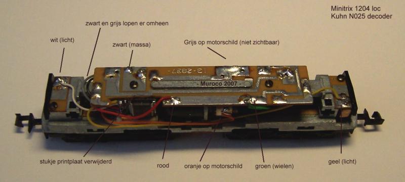

Kan mij iemand vertellen hoe ik een Minitrix loc NS serie 1200 kan ombouwen naar een fleischmann/Roco digitaal systeem met multimaus. en welke decoder ik dan moet gebruiken.

gewoon een decoder erin plaatsen en rijden. Zie ook plaatje als voorbeeld. Zelf gebruik ik voor DCC systeem de decoders van Kuhn N025. Werken erg goed.
(Sorry plaatje is ooit van internet geplukt als voorbeeld, ik zou niet meer weten waar vandaan).
Oja wel zorgen dat de motoraansluitingen geïsoleerd zijn van het chassis.
Groeten Bart

Zijn de wielen niet of wel verbonden met het chassis, hoe ga ik dat oplossen ?

één kant van de wielen (beide draaistellen) gaat via het chassis van de loc. De andere kant van de wielen gaat via de het koperen stripte tussen loc en draaistel. Deze situatie blijft behouden. De motor aansluitingen zitten als volgt. De ene kant van het motortje zit via het chassis verbonden en de andere kant komt via het printje bovenop. Wat je moet doen is de aansluiting vanaf het chassis naar de motoraansluiting weghalen. Vervolgens sluit je de twee draden vanaf de decoder (motoraansluitingen) aan op het motortje. één van de twee draden naar de rails sluit je aan het printje (vervolgens gaat deze naar de sleepkontaktjes tussen loc en draaistel. De andere draad sluit je aan op het chassis.
Ook de lampjes kun je volgens schema aansluiten.
Mocht je nog vragen hebben dan lees ik het wel.
Groeten Bart
