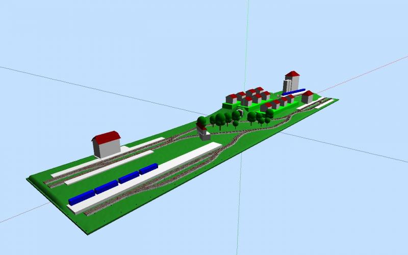

Egbert74
Berichten: 63
Re:Smallebaan
10 March 2012, 15:23:20 »
Ik ben met het baanplan bezig geweest en dit is het resultaat tot nu toe.
Als er iemand wat tips of aanmerkingen heeft over mijn baanplan zou ik het graag horen.
Alvast bedankt
Egbert
Hetspoor
Berichten: 18
Re:Smallebaan
10 March 2012, 15:47:46 »
Als je er voor zorgt dat de sporen wat minder parallel lopen aan de plaat dan rijden je treinen niet alleen in de breedte maar ook meer in de diepte. Dan geeft een wat 'spannender' effect. Tevens krijg je op die manier ook wat flauwe bochten in de baan wat het een speelsere uitstraling geeft.

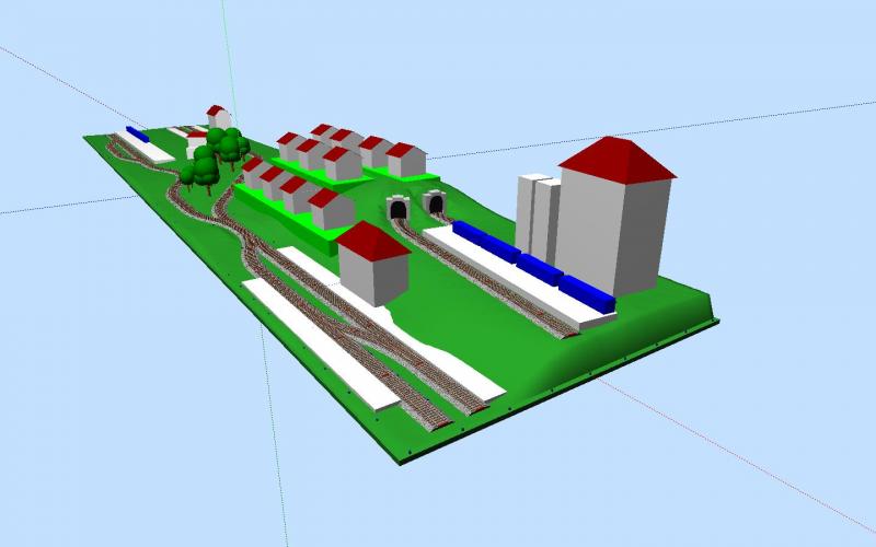

Egbert74
Berichten: 63
Re:Smallebaan
17 March 2012, 00:06:47 »
Ik ben druk met m'n baanplan bezig geweest en dit is het resultaat.
De breedte van mijn baan is veranderd naar 80cm.
Dit gaf mij meer mogelijkheden.
Het dorp lijkt een beetje raar maar dat komt door de mogelijkheden dat SCRAM heeft
Als er iemand nog wat tips of aanmerkingen heeft zou ik ze graag horen.
M.v.g. Egbert

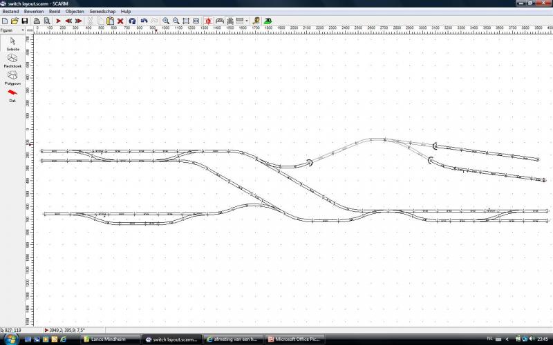

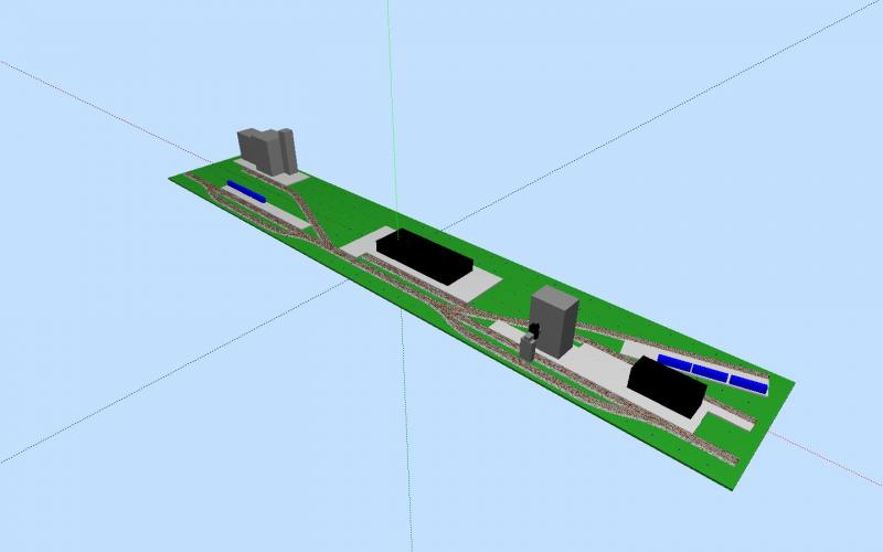

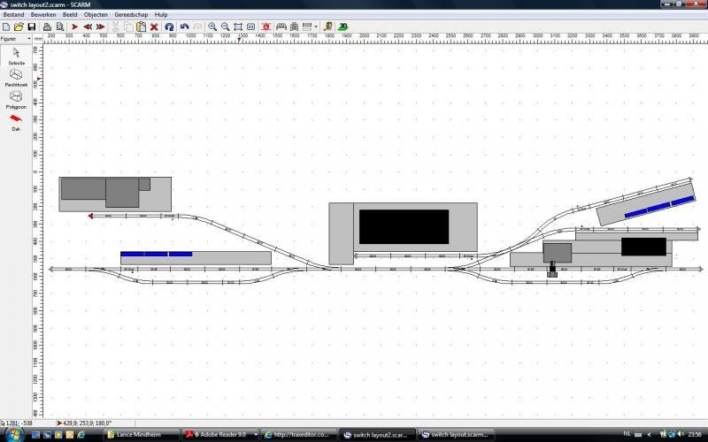

Egbert74
Berichten: 63
Re:Smallebaan
31 March 2012, 21:31:47 »
Ik ben weer aan het puzzelen geweest met een baanplan en ik ben met dit uit gekomen.
Het is een switch layout met twee container terminals, distributie centrum en drie fabrieken.
Volgens mij moet ik mijn topic veranderen naar switch layout h0 80 x 4000.
Ik heb veel rond gekeken op het net voor inspiratie.
Ik ben nog niet 100% tevreden over mijn baanplan
, dus ik ga gewoon weer verder puzzelen.
Ik merk wel dat het maken van een baanplan best wel tijd in zit (wat ik niet er vind)
En ik had nooit gedacht dat ik een “rangeer baan”zou gaan maken toen ik begon.
M.v.g.
Egbert

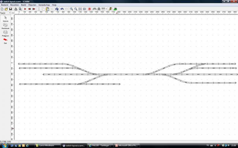

Egbert74
Berichten: 63
Re:Smallebaan
05 April 2012, 21:15:29 »
Ik heb How to design a small switching layout van Lance Mindheim besteld.
Ik hoop dat ik daarin de informatie kan vinden om een Switch layout te ontwerpen.
Heeft er iemand toevallig ook ervaring met het boek van Lance Mindheim of het maken van switch layouts? Ik heb het net al door gepluisd en heb wat informatie ingewonnen maar wat praktische tips is altijd welkom
M.v.g.
Egbert
