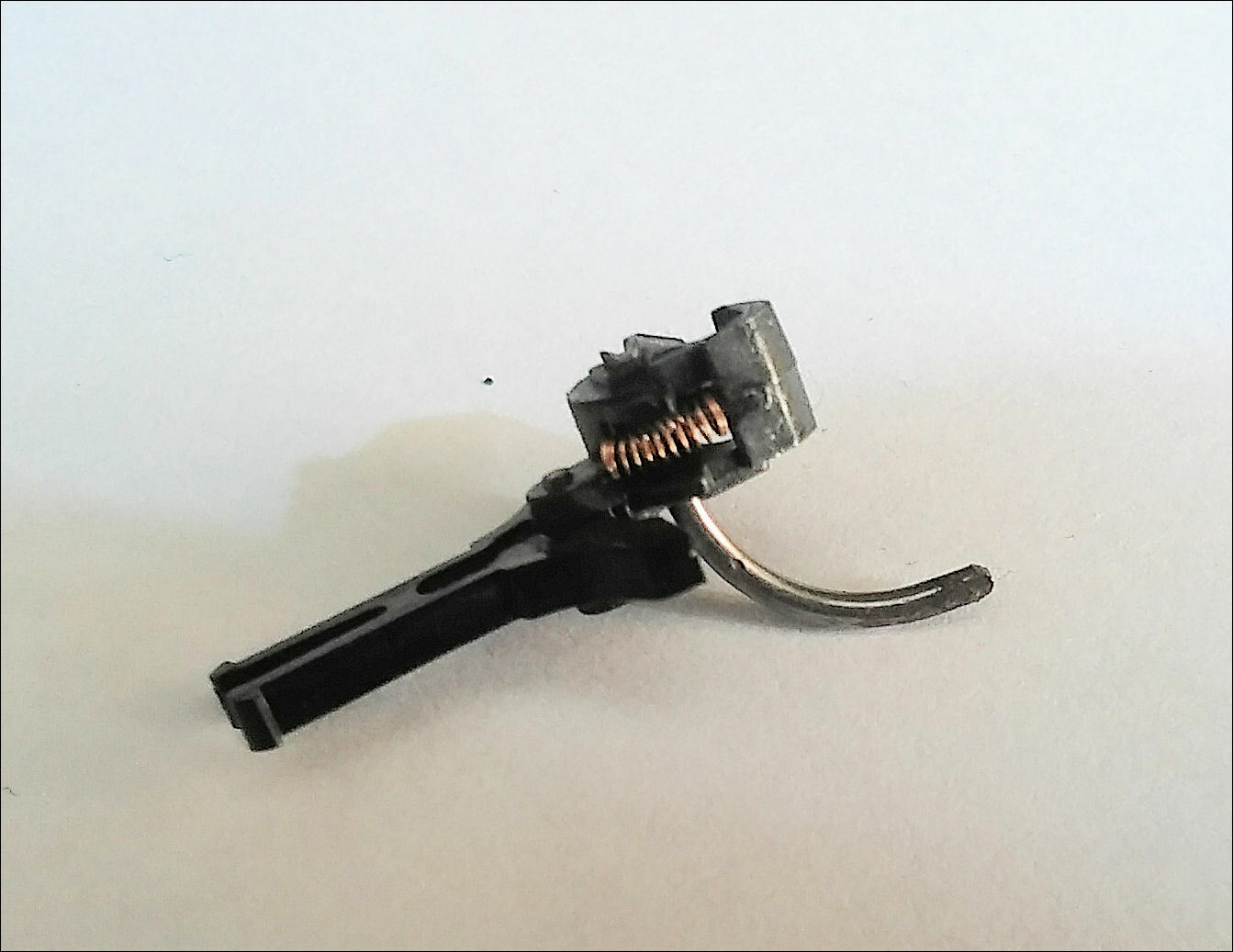

De Kadee-koppeling is hier al meerdere keren aan de orde geweest, en meestal was dat dan een lofzang op de uitstekende kwaliteiten ervan. Echter, het ding kent zo hier en daar ook wel een paar kleine nadelen. Een nadeel is bijvoorbeeld dat lang niet elke winkel een (klein) assortiment van de verschillende koppelingen op voorraad heeft. Hoewel ik moet zeggen dat je er tegenwoordig veel makkelijker aan kunt komen dan, pakweg, een twintig jaar geleden. En eerlijk is eerlijk, ga je naar Houten voor Kadee's dan ligt het toch echt aan jezelf als je met lege handen terugkomt.
Maar goed, daar wil ik het allemaal niet over hebben. Het nadeel waar ik onlangs tegenaan liep zit 'm in de gebogen metalen beugel die onderaan de koppelingskop hangt.
De functie van die beugel is gelegen aan de eigenschap dat door middel van magnetisme ontkoppeld kan worden, bijvoorbeeld door een elektromagneet of door een permanente magneet die (eventueel klapbaar) onder het spoor is aangebracht.
De Kadee's zijn in ik weet niet hoeveel verschillende modellen verkrijgbaar, en vier van die modellen zijn gebaseerd op de zgn. "NEM-schacht" als bevestigingsmiddel, met andere woorden, ze beschikken over de bekende zwaluwstaart die in zo'n schacht gestoken kan worden.
Je zou denken, vooral ook omdat de afkorting "NEM" betekent dat de schacht aan zekere normen dient te voldoen, dat er geen vuiltje aan de lucht is, maar dat is niet altijd het geval.
Vrijwel alle wagens die ik van Kadee's heb voorzien, lopen zonder problemen door alle wissels en over alle sporen op mijn baan. Een enkele wagen echter veroorzaakt nog wel eens wat problemen, zoals ik één dezer dagen weer eens moest ervaren. In dit geval ging het om een Otmm 61 van Piko:
De (Kadee-)koppelingen daarvan bleven nogal eens hangen achter de kruisende spoorstaven in wissels en in het schaduwstation achter diverse nog niet verwijderde schroefkoppen die dienden om de rails te fixeren. Nadere bestudering leerde dat koppeling iets te laag onder de wagen hing. Door middel van een klein messingdraadje is de NEM-schacht in een iets hogere positie gefixeerd en bovendien is, puur voor de zekerheid, met een rondbektangetje de beugel iets naar boven gebogen.
De wagen veroorzaakt nu geen last meer.

Daar heeft Kadee een tang voor:
https://www.kadee.com/index.php?main_page=product_info&products_id=328
