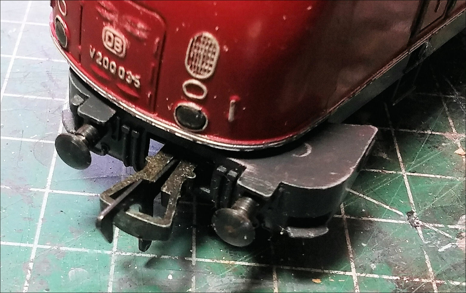

Vraag me af of bij een beheerste restauratie (geen over-restauratie) je die meezwaaiende  'bufferbalken'  eventueel vast kunt monteren en de draaistellen apart laten zwenken ?   Tenminste, indien je de diesel nooit meer op krappe H0-industriespoortjes wilt laten bollen.   ( * )
Herschilderen of niet ?    Als het rood op de andere flank niet méér beschadigd is,  dan afblijven ...
Misschien die horizontale zilveren belijning keurig herdoen ?
(  *  dit werd mogelijk reeds meer gedaan door Fleischmann-specialisten, weet 'k niet )

Die met de bochten meezwaaiende bufferbalken maken voor mij nou juist de charme van deze lok uit! Daar kon ikuren naar kijken, op de grond liggend vlak voor het begin van de bocht, heel fascinerend was dat.
Later zag ik bij een ander jongetje eens een V200 van Märklin, maar die was lang zo echt niet.
Wat het verfwerk betreft, hiervoor schreef ik al dat ik nog niet weet of de restauratie alleen op het technische vlak beperkt zal blijven of dat ook het cosmetische aspect (verfwerk, "ramen") meegenomen gaat worden.
Ik neig nog steeds naar alleen technisch in orde maken.

Liliput deed het ook, dat meezwaaien van draaistellen. Wat betreft restaureren: ik zou alleen het technische deel aanpakken, het cosmetische deel is prima, het heeft een natuurlijk patina.
Je zou nog kunnen overwegen even de vijl over de flenzen te halen en de speermaat een paar tienden te vergroten, dan past-ie ook op code 83-rail. En met een (zware) decoder kan hij meedraaien met de rest van je treinen.
Of je geeft de loc een waar eerbetoon, zoals Bessel, Joost O en Arjan doen: een spoorlijn die gewijd is aan dat mooie merk Fleischmann. Zomaar wat overdenkingen op de vroege maandagavond.

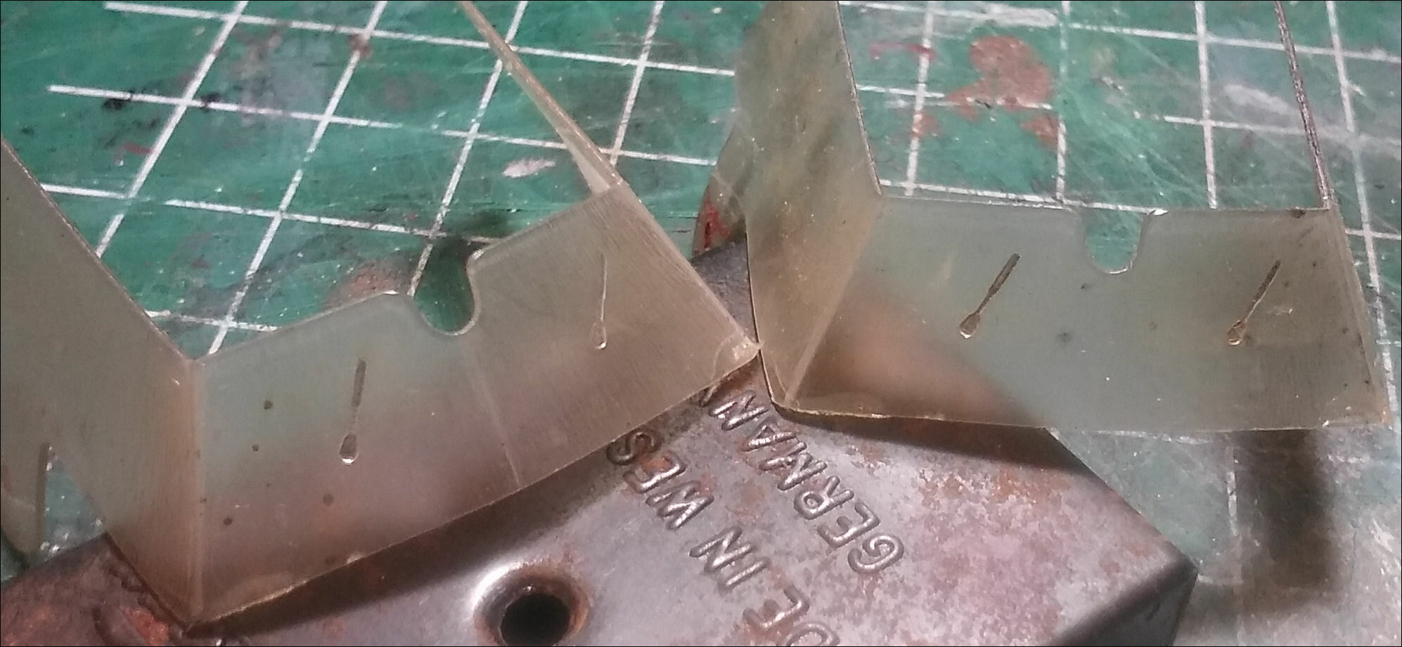

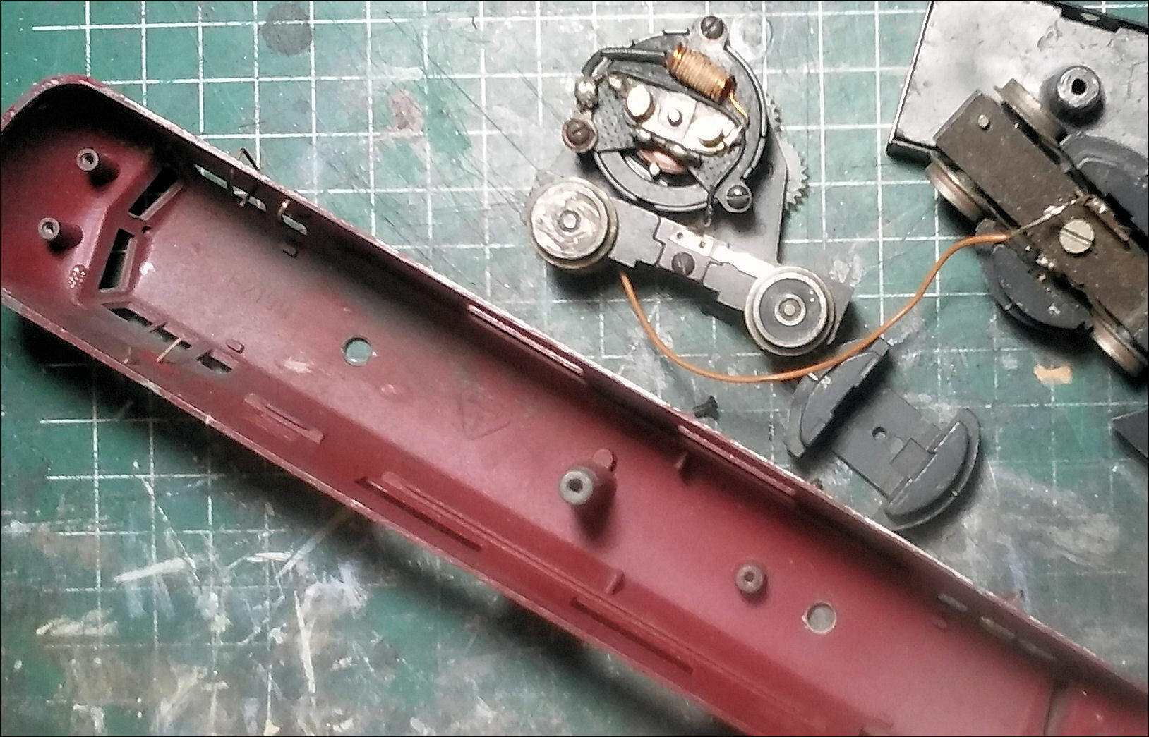

De kap van binnen ontdaan van allerlei ongeregeld, zoals rag, stof en insectenlijkjes. Ook het motortje even geprobeerd, in eerste instantie geen sjoege, maar dat is niet zo verwonderlijk als er geen koolborsteltjes in zitten. Mèt koolborsteltjes draaide het ding als een tierelier, al mag er wel even een drupje olie aan te pas komen om het van Fleischmann bekende gierende geluid van droge motorlagers uit de wereld te helpen. Maar eerst even goed schoonmaken, de collectorplaten zijn bijna zwart.
De "ramen" zijn er even uit gehaald om ze goed schoon te kunnen maken. Daarbij viel me op dat er ruitenwissertjes opgedrukt zijn. Ik kan me niet herinneren dat me dat ooit opgevallen is. Op de "ramen" van de donorlok (voor de missende onderdelen) zijn ze niet aanwezig.
In eerste instantie dacht ik even dat ik dat mogelijk zelf gedaan had met een likje zilverkleurige verf, maar daar zijn ze te netjes voor:

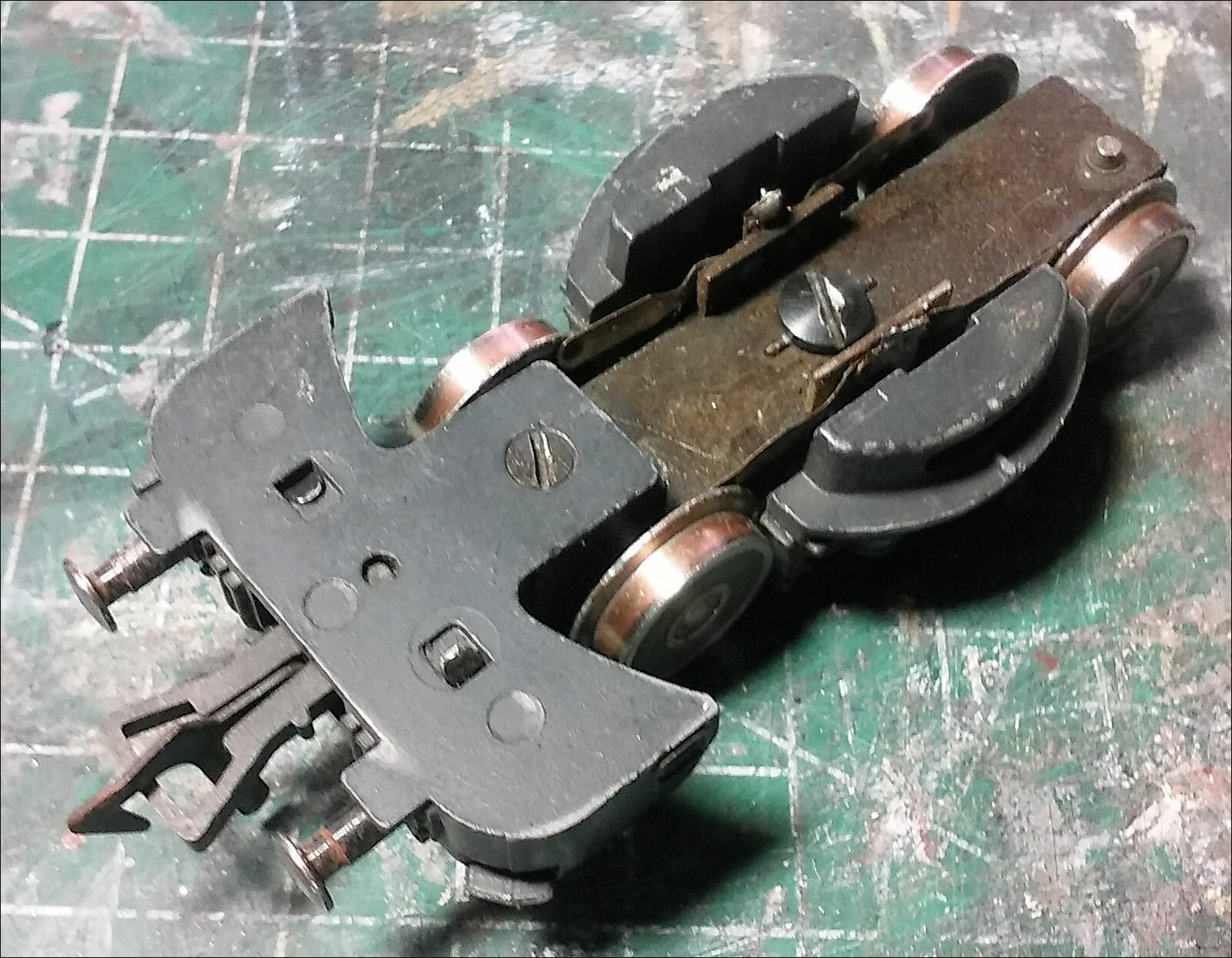

Het motorloze draaistel gedemonteerd (voor zover het dat al niet was), schoongemaakt en weer in elkaar gezet. Al met al ben je daar nog een stief kwartiertje mee bezig, vooral met voorzichtig de wielen schoonmaken, want het koper komt door het nikkel heen. Zojuist ontdekte ik nog wat roest op de buffertjes, daar moet ik nog even wat aan doen.

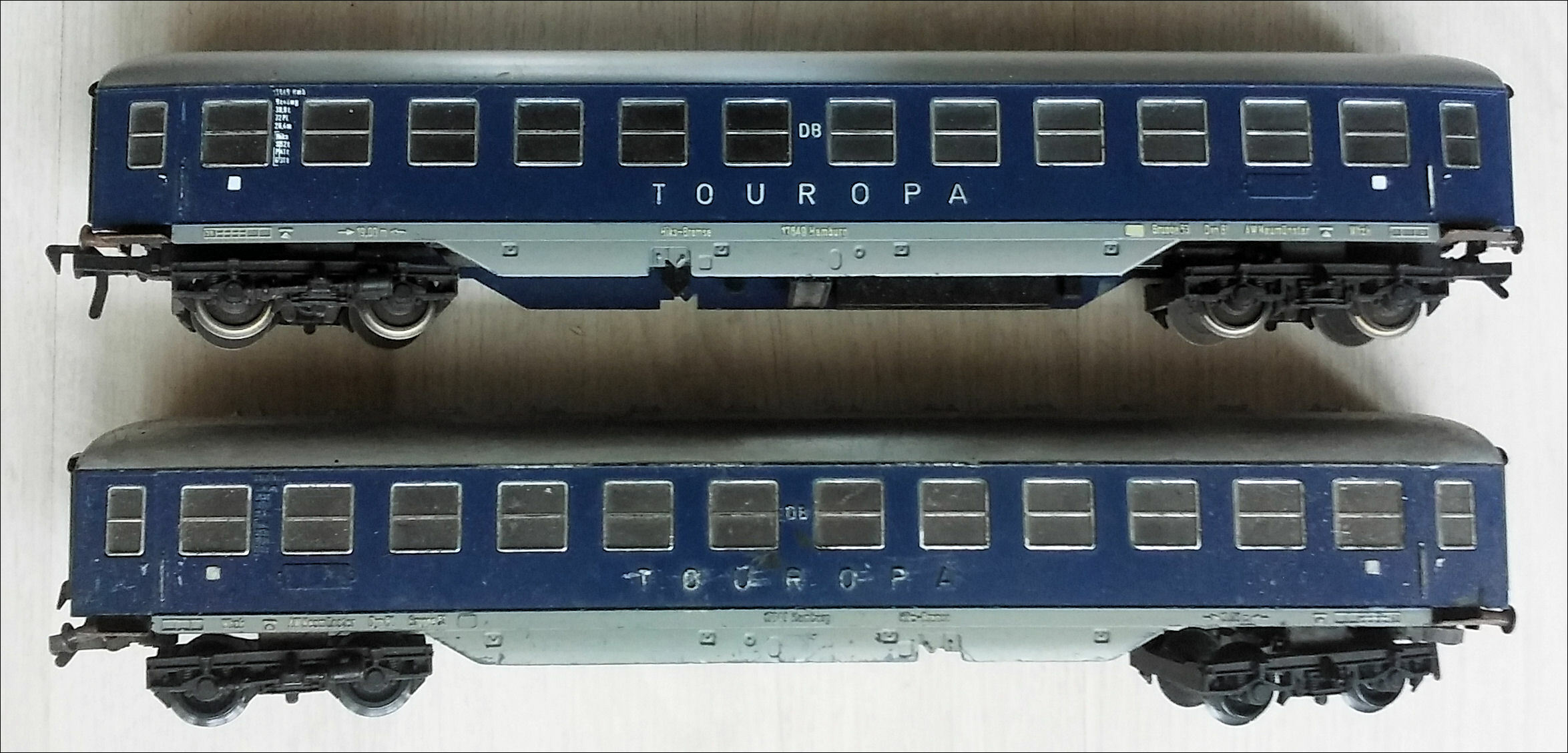

En bij het spitten naar eventueel wel aanwezige maar gemiste onderdeeltjes kwam ik ook een verrassing tegen:
Twee TOUROPA-rijtuigen, eentje nog behoorlijk gaaf, de ander wat gehavend en met plastic Lima-wielen (waarom dat nou weer is?). En er zit nog meer in die doos.
Maar één ding tegelijk.
