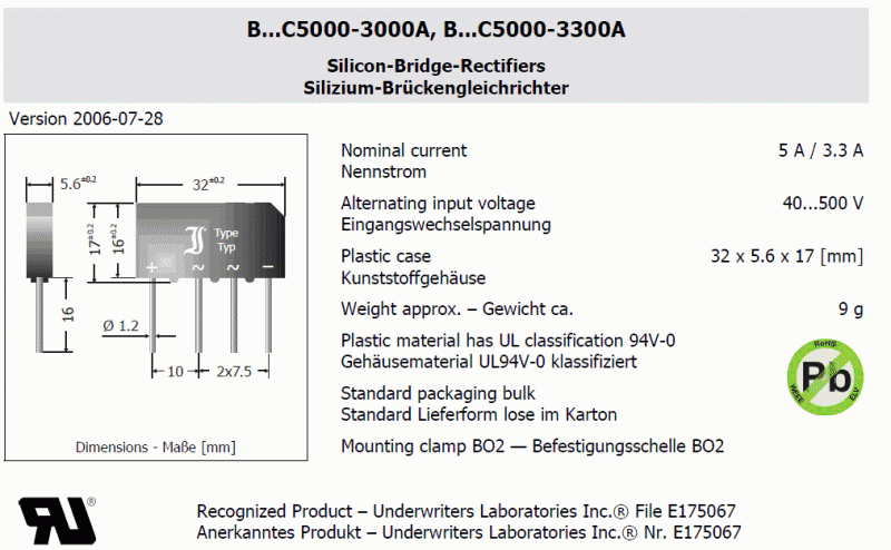

Nee Chris, alleen bijvoorbeeld deze achter je trafo hangen: http://www2.conrad.nl/goto.php?artikel=501328
Dan heb je gelijkstroom dan het weerstandje en dan het ledje.

Is wat overkil, maar misschien beter deze conrad nemen 140724 8A. Is nl géén smd en soldeerd iets makkelijker. Kan ook iets meer hebben bij sluitingen.
