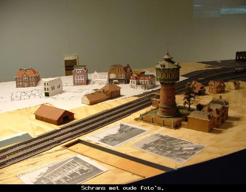

Hallo Kees,
Is dat toevallig de watertoren van Sneek? Lijkt er wel op.
Wij hebben bij ons op de Friese modelbaan club ook ongeveer zo'n toren. Deze stond vroeger vlak bij de Schrans in Leeuwarden
Heb helaas even geen betere plaat
(foto gemaakt door Klaas Rein Noppert (Noppie)
Gr,
Erwin

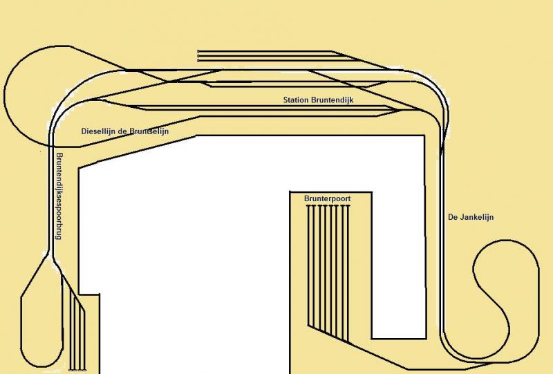

heb je ook een baanplan (schets)??
Bij deze Tom een schets van mijn baanplan.
Zie hier Klein Bruntendijk
En hier Groot Bruntendijk
Kees

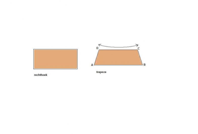

Kees, een vraagje over die watertoren.
Het is lastig te zien op de foto, maar is de romp van de toren taps of recht. En als hij taps is hoe heb je dat met de stenen opgelost; immers een rechte steenplaat is voor een tapse toren niet te gebruiken.
Ik vraag dat omdat ik een romp van een stenen molen op mijn baan wil zetten, maar heb geen idee hoe ik dat met die stenen moet oplossen.
Wel een fraaie toren overigens.
Groet, Gerrit
  • Bruntendijk
  • Berichten: 1593
  • Kan het nog "Nederlandser" ?
Re:"NS Blokpost 54" gelegen aan de Jankelijn.
« Reactie #70 Gepost op: 01 March 2012, 17:04:04 »
Gerrit, De romp van de toren is taps. Voor de "bekleding" met steenplaat gebruik je dan geen rechthoekige vormen maar trapeze vormen. De hoeken A t/m D (zie schetsje) moet je bepalen door uitproberen. Alvorens je steenplaat te gebruiken stel ik je voor eerst (oefen)mallen te maken van karton. De juiste mal zet je over op je steenplaat. De toren heeft een respectabele hoogte waardoor het bekleden
iets eenvoudiger is dan de romp van jouw molen. In dat geval zou ik smallere en kortere trapezevormen toepassen. Ik schat in zes tot acht in een ronde. Succes.
Kees
