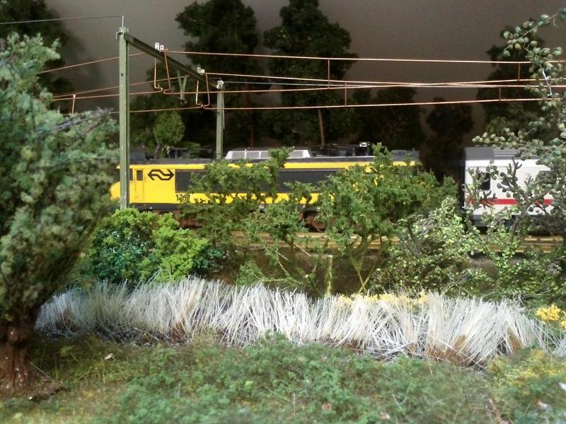

29 July 2012, 14:32:25 »
De Plan V tref je vaak in dubbeltractie aan op de Jankelijn. Deze stellen met nummer 431 en 414 hebben zojuist station Bruntendijk achter zich gelaten en passeren overweg 54.1 onderweg naar Kuperveen.
De 1767 met de "Berlijn" aan de haak nadert dan al weer Station Bruntendijk.

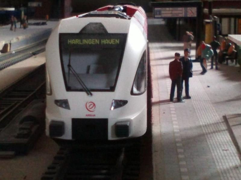

30 July 2012, 13:01:54 »
Vanaf Station Bruntendijk rijden ook treinen vv naar Harlingen Haven. Onderweg wordt tevens Station Dronrijp aangedaan, de stopplaats waar Silvester ( Mcn 1986) een sprekende maquette van heeft gemaakt. De "Spurt" staat al langs perron 1, in de namiddag zon te wachten op het vertreksein.
