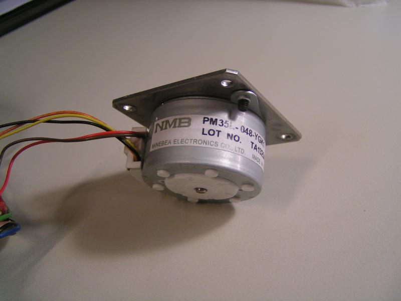

Hoi Auke,
Wat voor stappenmoter zoek je dan ?
Misschien dat ik je kan helpen.
Arthur

eentje zonder tandielenbak, daar zit enorm veel speling in(zoals aangesloten in dit filmpje zit er bijna een 1cm speling op)

Hoi Auke,
Heb je hier wat aan ?
Op het printje zit nog een infrarood lichtsluisje.
Stuur me anders maar even een PM.
Arthur

@Arthur:
de stappenmotor is aangekomen en deze zal ik zeker gaan gebruiken, moet nog even wat elektronica voor de aansturing bestellen en het geheel aansluiten. het tandwiel dat erop zit kan ik ook nog mooi gebruiken, deze sluit mooi aan op een oud tandwiel dat ik nog had liggen
